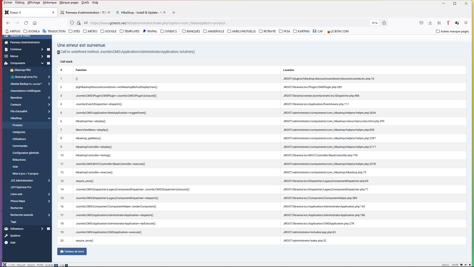

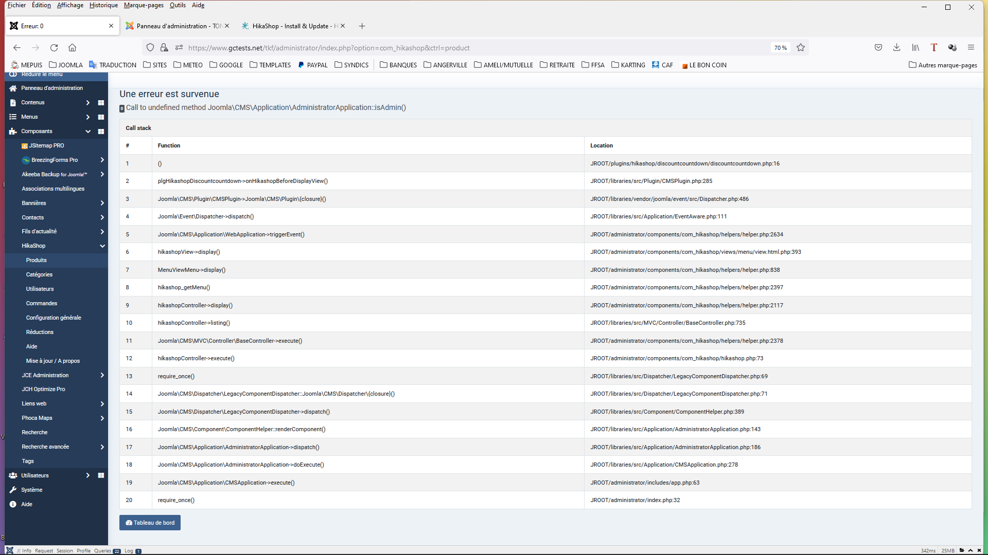

Call to undefined method Joomla\CMS\Application\SiteApplication::isAdmin()
Après la mise à jour vers Joomla 4, comme j'ai des erreurs lors de l’ouverture de l'administration d'Hikashop, j'ai activé le débogage et mis le rapport d'erreur au maximum.
Ci-joint le rapport d'erreurs.
Si vous pouvez m'aider
Merci par avance

4 years 2 months ago #342374
Vous devez mettre à jour le plugin discount countdown vendu par Obsidev sur notre marketplace.
Pour cela il faut télécharger la nouvelle version du plugin via le lien fourni par email lors de l'achat ou également disponible sur la page de détails de la commande sur notre site. Une fois téléchargé, installez le paquet via l'installeur d'extension de votre Joomla et vous n'aurez plus l'erreur.

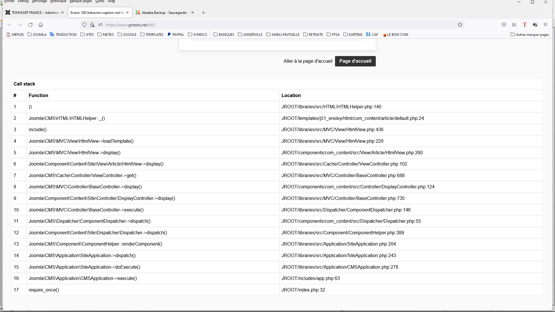

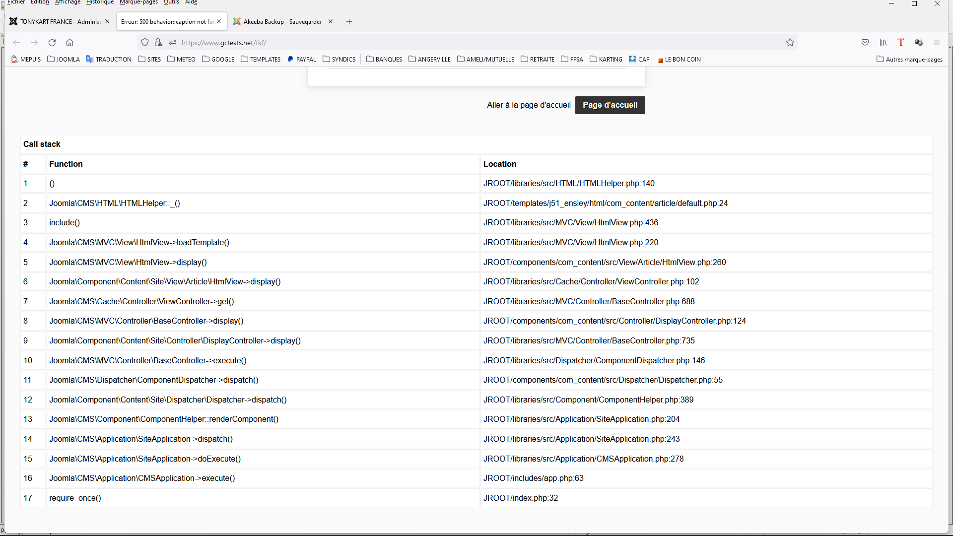

4 years 2 months ago #342390
J'ai mis à jour et désactivé certains plugins qui causait le même problème.
J'ai maintenant accès à l'administration d'hikashop
Cependant j'ai une erreur sur la page d’accueil du site. Voir la pièce jointe.
Ça n'a pas l'air de venir d'hikashop ?
Merci pour votre aide

4 years 2 months ago #342391
Cela vient d'un override de vue de l'affichage d'une page article Joomla. C'est soit quelque chose que vous avez fait lors de la mise en place du site, soit quelque chose qui vient directement du template que vous utilisez. Je suppose que cela vient du template et donc il faudra contacter le support du template.
  • Posts: 218
  • Thank you received: 18
4 years 2 months ago #342437
Oui le problème vient du template
