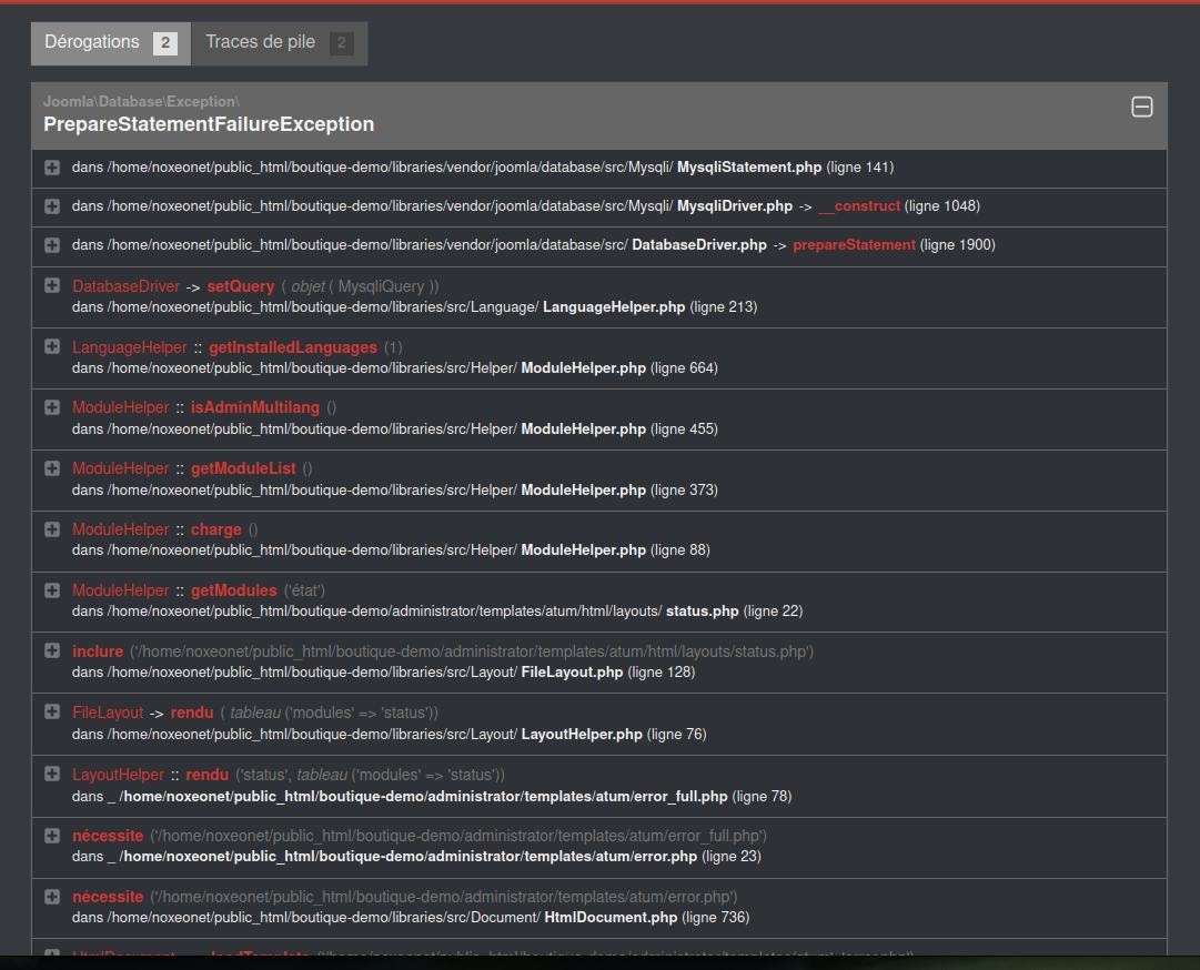

2 - Impossible de mettre à jour Hikashop
voir capture d'écran en pièce jointe
Pour moi c'est incompréhensible !

2. Difficile à dire. Les erreurs de votre capture indique que le template de Joomla a essayé d'afficher une page d'erreur, mais une requête MySQL a plantée en essayant de récupérer la liste des langues installées pour l'affichage d'un module sur la page d'erreur.
Donc deux choses:
- il faudrait le reste des erreurs sur la page pour savoir pourquoi Joomla a essayé d'afficher une page d'erreur, car ce qu'il y a sur votre capture indique un problème externe à HikaShop
- vu que l'erreur concerne la récupération des langues installées, j'imagine que c'est peut être lié à quelque chose genre une vieille version de Falang ou JoomFish ? Difficile à dire...

2- Résolu, conflit avec un plugin editor
