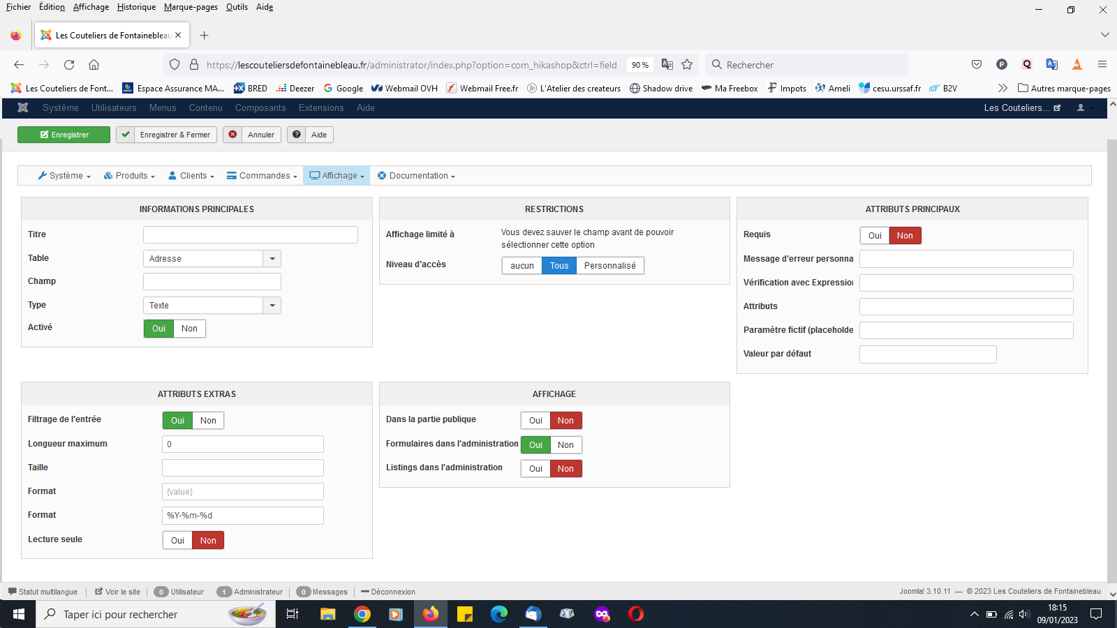

Depuis la version hikashop 4.7.0 il y a une deuxieme zones "format" dans les champs personnalisés de type texte.
Pourriez vous m"expliquer comment parametrer ces 2 zones de même nom.

  • Posts: 31
3 years 7 months ago #348125
Ci-joint une image écran
  • Posts: 86080
  • Thank you received: 14188
3 years 7 months ago #348126
Le second semble être pour le type "advanced date picker". Donc vous pouvez l'ignorer pour les champs texte car uniquement le premier fera quelque chose.
