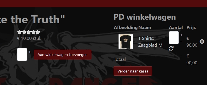

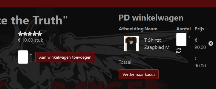

Hallo,
toevallig zag ik op de site dat het aantal goederen (+/-) niet zichtbaar was. (zie bijlage). Ik heb opnieuw geinstalleerd:
com_hikashop_essential_v4.5.1_2022-04-13_19-24-05.tar.gz
Hierna was het probleem opgelost echter kreeg ik de melding dat ik niet de laatste versie had. Ik heb deze gedownload
(com_hikashop_essential_v4.7.1_2023-02-18_17-36-30.tar.gz) en geinstalleerd.
De fout bleek toen weer terug. (!)
Ik heb "com_hikashop_essential_v4.5.1_2022-04-13_19-24-05.tar.gz" weer geinstalleerd en het probleem is nu opgelost maar ik vraag me af of ik juist heb gehandeld ?

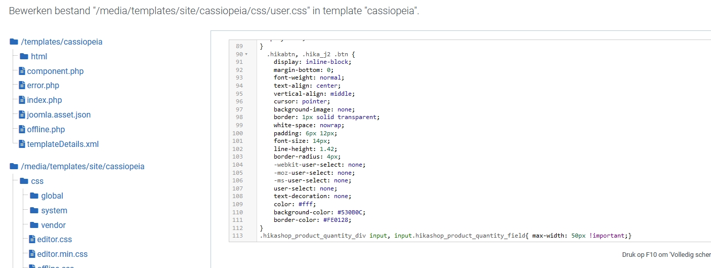

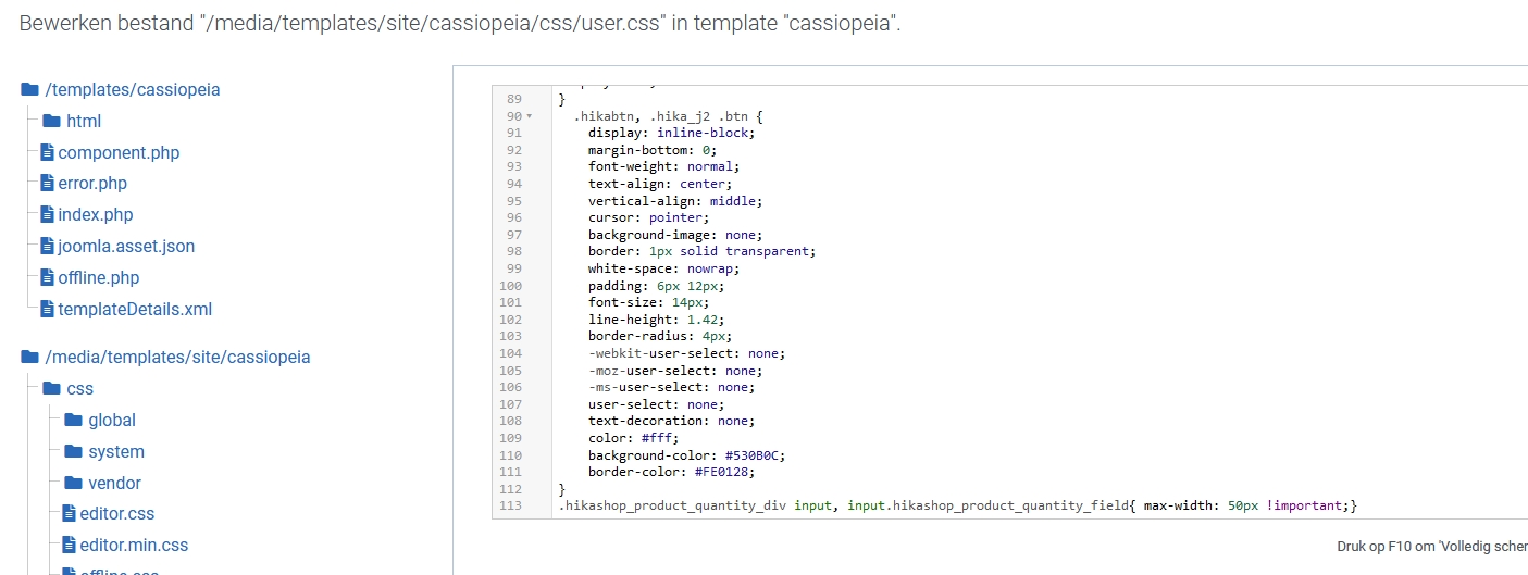

Install the 4.7.1, add the CSS I gave in my previous message and see if that helps.
If it helps, then it's a win.
If it doesn't, then either:
- leave the 4.7.1 on your website so that we can check on the situation to tell you what to do
- revert to the 4.5.1, make a copy of the website and update HikaShop on the copy so that we can check the situation on the copy to tell you what to do. It's more work, but in that case it won't disturb your customers.
  • Posts: 18
  • Hikashop Essential
3 years 7 months ago #349399
Ik heb geinstalleerd 4.7.1 en de code gezet in user CSS maar zonder resultaat. Zie www.presentdanger.nl/2022-04-14-09-57-54/product/52-vlaggen .
