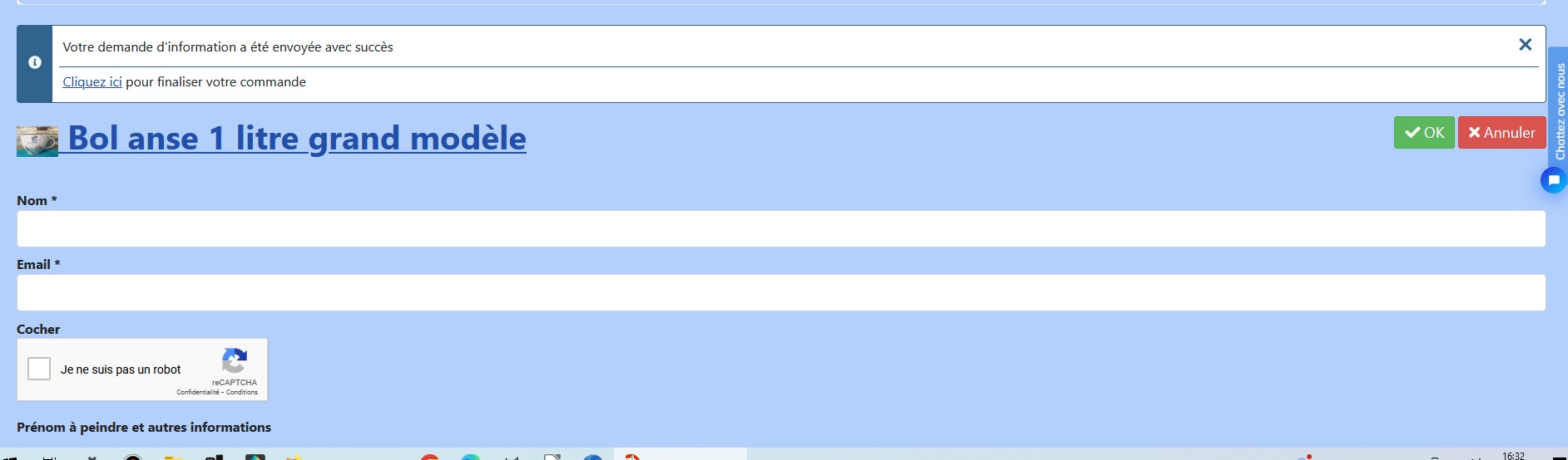

Bonjour

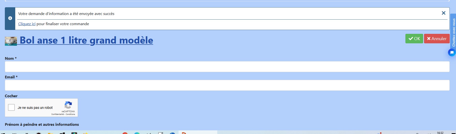

Quand un client a cliqué sur " Nous contacter pour plus d'informations " il écrit son message, l'envoie et reçoit un message lui indiquant
" Votre demande d'information a été envoyée avec succès " et " Cliquez ici pour finaliser votre commande " ; la page reste comme si on voulait envoyer un autre message, le client n'est pas sûr que son message a été envoyé et il en réécrit un autre, cette page ne disparait que lorsque le client clique sur " cliquez ici pour finaliser votre commande "
Je voudrais que cette page n'apparaisse plus une fois que le message a été envoyé avec succès et qu'il ne reste que les deux lignes ;
- Votre demande d'information a été envoyée avec succès, et
- Cliquez ici pour finaliser votre commande.

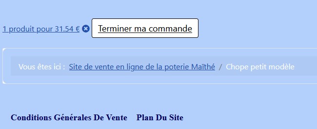

Par ailleurs, quand on clique sur " Cliquez ici pour finaliser votre commande " on est renvoyé sur la page du produit sur lequel les options choisies n'ont évidemment pas été enregistrées alors qu'il faudrait être renvoyé sur le bouton " Terminer ma commande " pour finaliser la commande.
Merci de m'aider à résoudre ce problème.

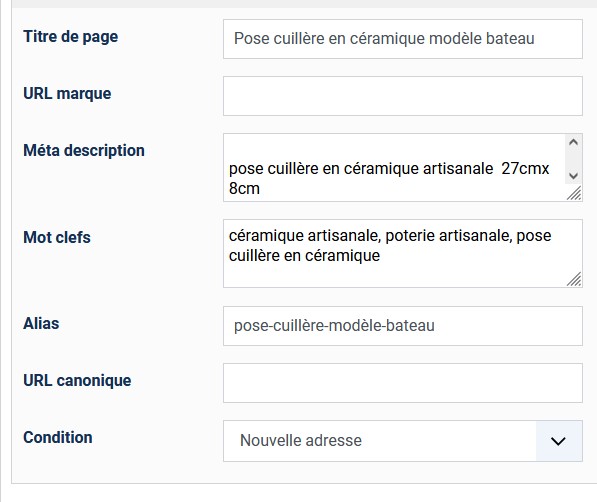

J'ai coché utiliser les urls canoniques et les générer si manquantes, mais quand je vais dans ma page produit, il n'y a rien dans la case réservée à la case " Url canonique "
  • Posts: 86080
  • Thank you received: 14188
3 years 5 months ago #349934
Bonsoir,
J'ai regardé la situation sur votre site, et je pense que cela vient de l'option "Remove category and product ids in URLs" de la configuration. Pour retourner sur la page produit avec la bonne variante présélectionnée, le système fourni l'id de la variante au lieu de l'id du produit principal dans l'URL de retour. Sauf que le SEF enlève l'id dans l'URL pour ne garder que l'alias du produit vu que cette option est activée, et du coup, l'information de la variante à présélectionnée est perdue.

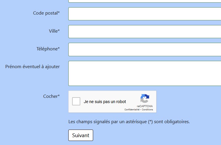

Suite à votre suggestion, le motif est bien mémorisé, mais le choix du prénom ne l'est pas.
Cordialement
  • Posts: 86080
3 years 5 months ago #349943
L'information des options sélectionnées ainsi que des valeurs sélectionnées/entrées dans les champs personnalisés de la table "article" n'est pas passée au formulaire de contact. Et donc il n'est pas possible de "mémoriser" les choix faits sur le retour du formulaire de contact.
  • Posts: 40
  • Hikashop Essential
3 years 5 months ago #349964
J'ai trouvé cette solution qui permet au client de nous indiquer le prénom choisi sans modifier les caractéristiques du panier.
En tout cas, merci pour tout.
