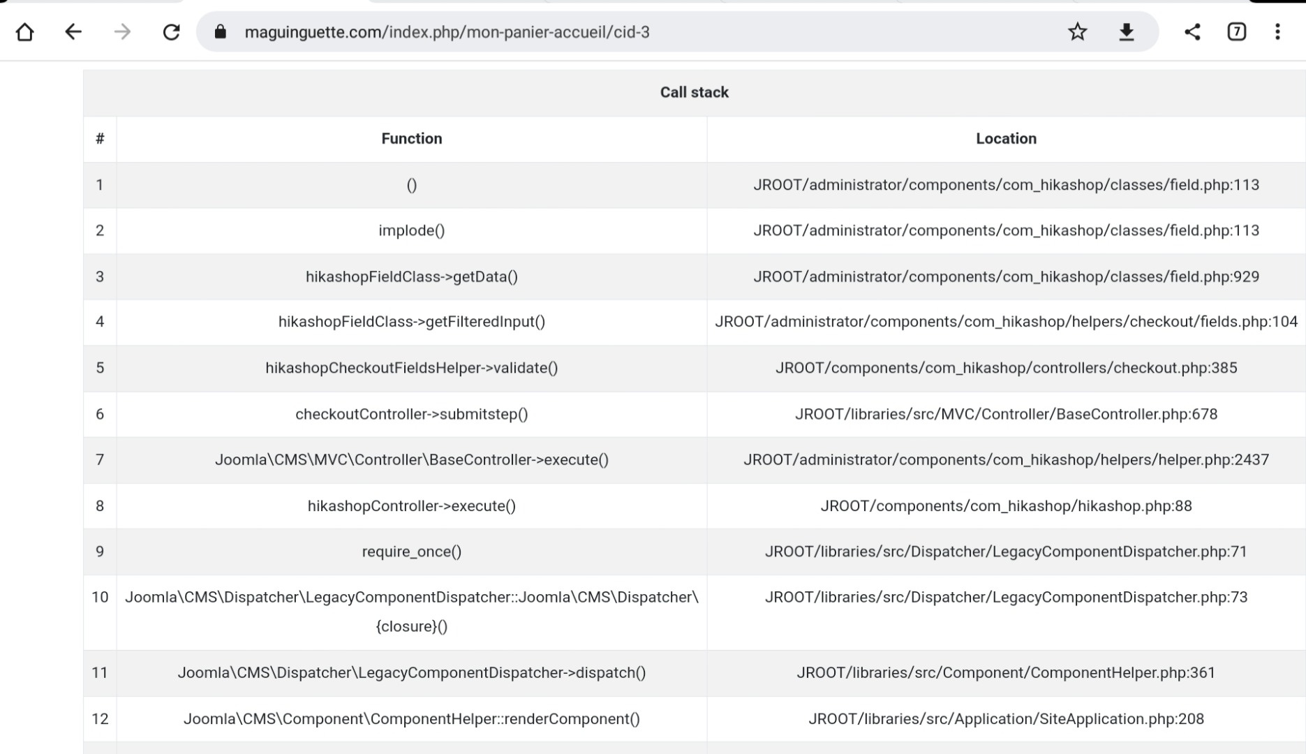

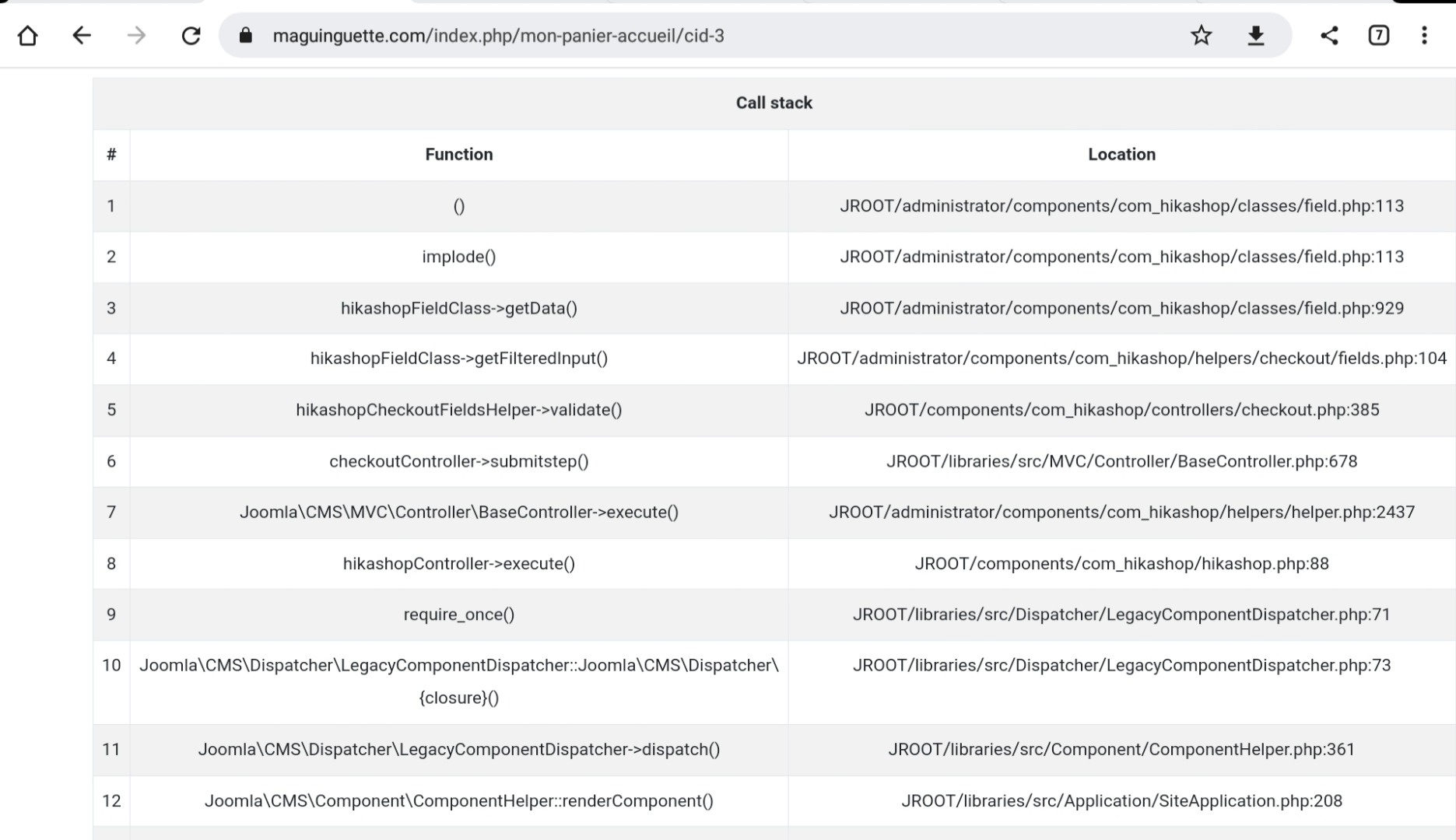

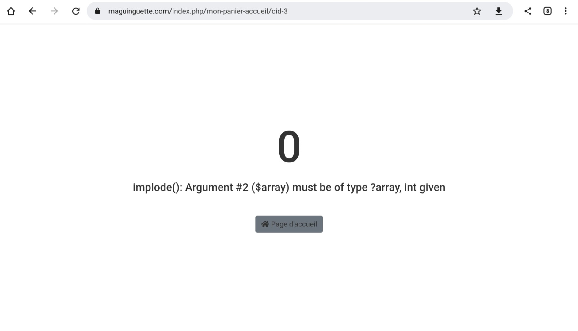

Sur les sites sur lesquels nous avons fait la mise à jour, il est impossible de finaliser la procédure de commande au passage en caisse, après avoir sélectionné la date de l'événement et que l'on clique sur suivant.
Ci-joint le message et Rapport d'erreur.

Téléchargez à nouveau le paquet d'installation d'HikaShop 4.7.4 sur notre site et installez-le sur le votre et cela corrigera le souci.

Pardon, je voulais dire la 4.7.3. c'est la 4.7.3 de votre lien qu'il faut utiliser.
