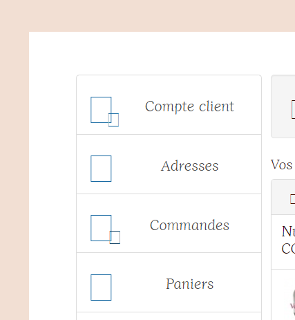

je viens de mettre deux sites à jour vers 5.0.2, et à chaque fois les icones ont disparu....
Puis je avoir une version avec icônes sans être obliger de revenir à une version précédente ?
Svp, pouvez vous regarder ?

Et ce n'est pas un souci de Htaccess, j'ai mis celui de joomla pour test...

C'est surement un souci avec votre template et la version de fontawesome qu'il charge.
Vous n'avez pas fourni l'URL du site en question pour étudier la situation, mais j'imagine que c'est le même souci qu'ici :
www.hikashop.com/support/forum/5-support...s/357244.html#357222

J'ai bien compris et solutionné donc le souci....
depuis Template Creator de Cédric K, il y a cette fonction qui était en mode auto, mais en mettant l'upload de ces font en "mode oui " donc en mode forcée tout refonctionne : ce n'est que du bonheur !!!!!
Merci
