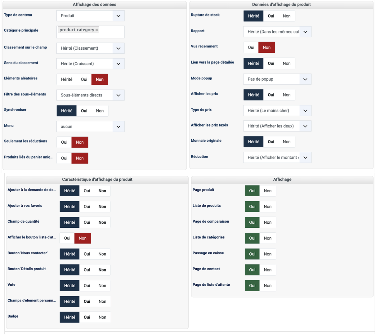

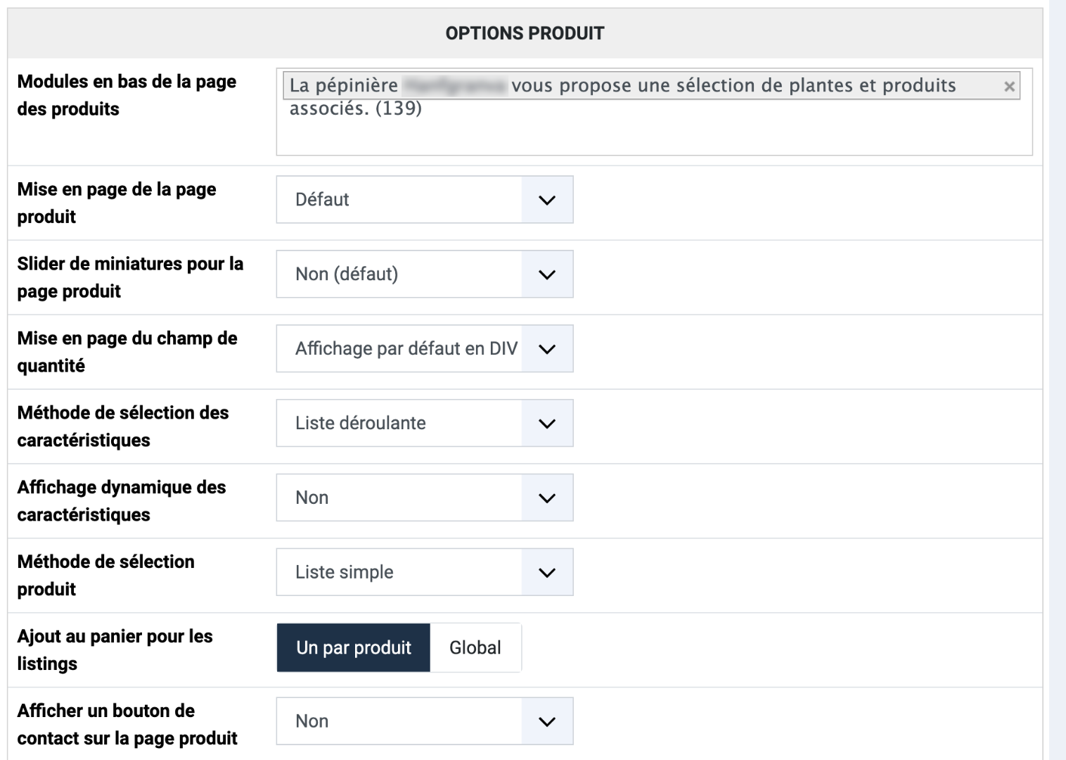

J’ai du mal à finir de configurer mon module « produits associés »
J’ai créé un Content display for Hikashop que j’ai associé dans :
Systéme > Configuration Générale > Options Produit > Modules en bas de la page des produits
Le résultat et que des produits s’affichent de manière un peux aléatoire (je ne comprend pas la logique)
Alors que j'aurais aimé pouvoir dans chaque Produit pouvoir sélectionné des produits associés différent.
Auriez-vous une idée de ce que je n’ai pas compris ?
Merci

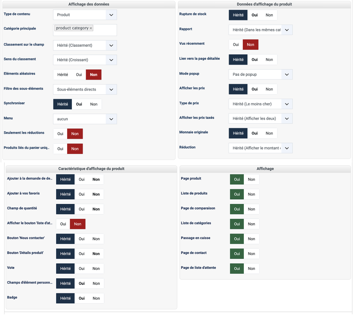

2 years 6 months ago #359374
Par rapport à vos screenshot un petit commentaire, juste au cas où!
Dans l'option "filtre de sous éléments" il faut sélectionner "tous les sous éléments".
Et activez l'option "synchroniser".
Enfin, dans l'option "rapport", sélectionnez "produits liés".
Cordialement
