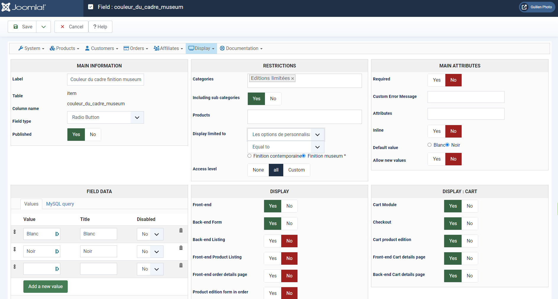

je rencontre un problème que je n'arrive pas à résoudre.
je ne sais pas s"il est apparu avec la dernière version ou alors s'il a toujours été présent.C'est un client qui vient de me le signaler. Il est assez génant car il prête vraiment à confusion.
Voici un exemple de page : www.guillenphoto.com/fr/les-photos-d-art...-etang-1948-321.html
je voudrai que les champs "Couleur du cadre finition museum", "couleur du passe-partout finition museum" et "Largeur du passe-partout finition museum" n'apparaissent que si le bouton radio "finition museum" des options de personnalisation est coché.
Je vous ai attaché une copie d'écran de la personnalisation dans le back end de "Couleur du cadre finition museum". J'ai bien mis la bonne valeur dans "DIsplay limited to" mais elle n'est pas prise en compte.
Pourtant la personnalisation "Finition contemporaine" fait bien apparaître les bonnes options mais les finitions museum apparaissent toujours.
Je rencontre le même problème sur cet exemple de page en anglais : www.guillenphoto.com/en/all-fine-art-pri...a-pond-1948-322.html
S'il vous plait, pouvez-vous me dire ce qui ne va pas dans mon paramétrage?
Merci par avance pour votre,
Sincèrement,
A. Guillen

  • Posts: 85860
  • Thank you received: 14112
1 year 11 months ago #362316
J'ai fait un patch pour cela. Téléchargez à nouveau le paquet d'installation de HikaShop 5.1.0 sur notre site et installez-le sur le votre pour avoir le patch.

1 year 11 months ago #362338
Il est possible que bous ayons besoin d'avoir un point de vue plus général, car c'est étragne!
Donc pouvez vous nous fournir ces éléments :
- Un lien Url vers votre backend (administrator)
- Des références utilisateurs backend (avec des Acl au maximum)
Note : Utilisez notre formulaire de Contact pour nous fournir ces éléments, et ajouter un lien Url vers ce sujet de notre forum
Cordialement
Last edit: 1 year 11 months ago by Philip.
