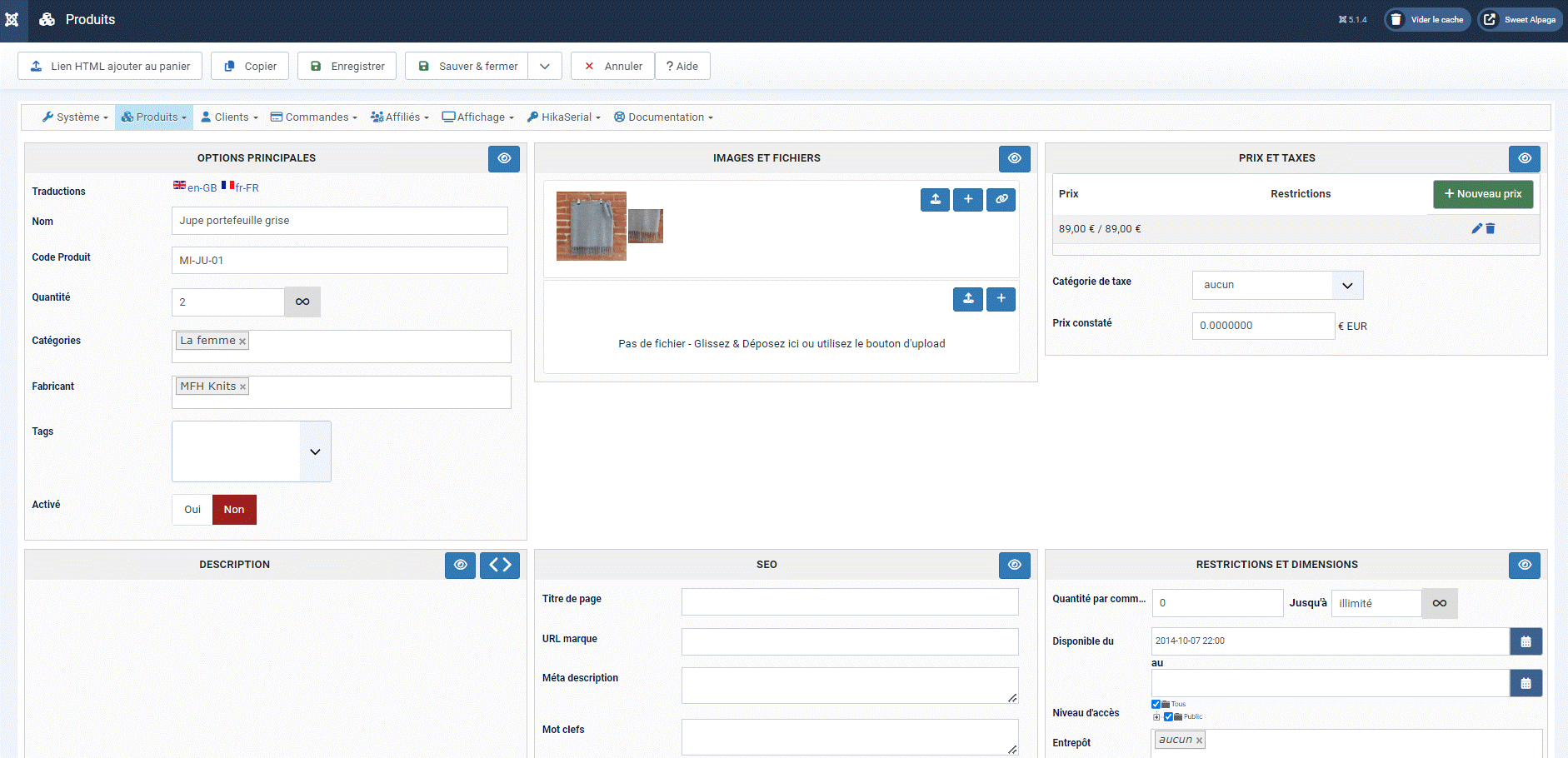

1 year 11 months ago #362911
-- HikaShop version -- : 5.1.0
-- Joomla version -- : 5.1.3
-- Browser(s) name and version -- : firefox 129.0.2
Bonjour
J'ai fait récemment la migration de joomla 4.4 vers 5.1.3. je n'ai pas fait de maj d'autres extensions comme la vôtre

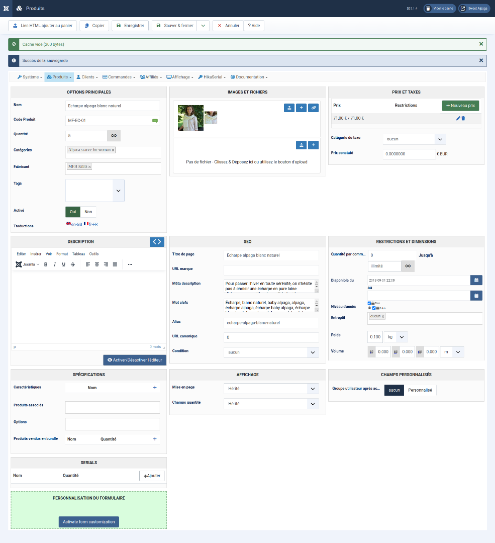

Je vois bien sous Brave et Firefox la description d'un produit dans l’administration de Hikashop
Hors la gestionnaire du site avec un autre compte ne voit plus la description de ces produits une fois connectée à son compte.
C'est très étrange!, pouvez vous m'indiquer D’où cela pourrait provenir ?
Cordialement
  • Posts: 86080
  • Thank you received: 14188
1 year 11 months ago #362912
Je pense que c'est lié au système de personnalisation de l'interface d'édition des produits.
Allez en bas de la page d'édition d'un produit et dans la zone verte, désactivez le système de personnalisation. Cela devrait aider.

J'i fait la modification mais cela n'a rien changé. Pire la description a aussi disparu côté visiteur que j'ia reproduit
sweetalpaga.com/fr/femme/echarpe-alpaga/...alpaga-blanc-naturel
Étrange et d'autant plus inquiétant que je n'ai rien fait d'autre que de migrer sous joomla 5 sans toucher aux autres extensions !!
De plus il serait nécessaire de trouver une solution qui impacte tout le site sans passer par chaque produit !
Cordialement

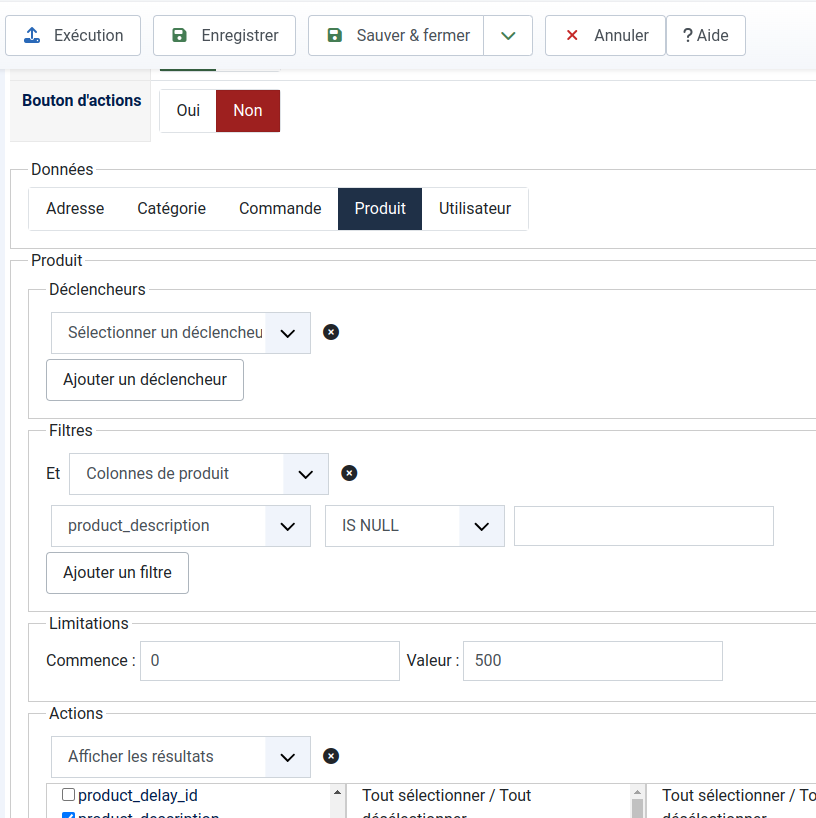

1 year 11 months ago #362970

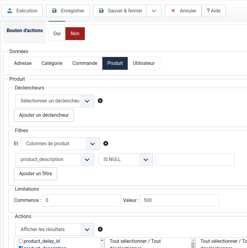

Vous pouvez utiliser une MassAction comme montrer dans ma screenshot :
Ici on sélectionne les produits par absence de description et on affiche les résultats en cliquant sur "process" en haut dans la toolbar.
Cordialement
Last edit: 1 year 11 months ago by Philip.
  • Posts: 124
  • Thank you received: 5
1 year 11 months ago #362975
Bonjour
Merci pour votre réponse mais n'est ce pas plutôt "IS NULL" car l'autre me renvoi les produits avec descriptions.
Mais si je fais cela, je n'obtiens aucun résultat; est-ce correct (cf image)
Et l'autre question pour éviter de reproduire cela j'aimerai noter quand peux se produire ce type de problème: après une migration joomal 5 ? autre ?
Last edit: 1 year 11 months ago by HDcms.
1 year 11 months ago #362982
Oui, vous avez raison c'était en fait "IS NULL", maintenant si je vous suis bien votre MassAction ne trouve aucun produit avec une descritpion Null?
Si oui, alors pouvez vous essayer avec cette condition :
Cordialement
  • Posts: 124
1 year 11 months ago #363009
Bonjour
Merci cela a fonctionné

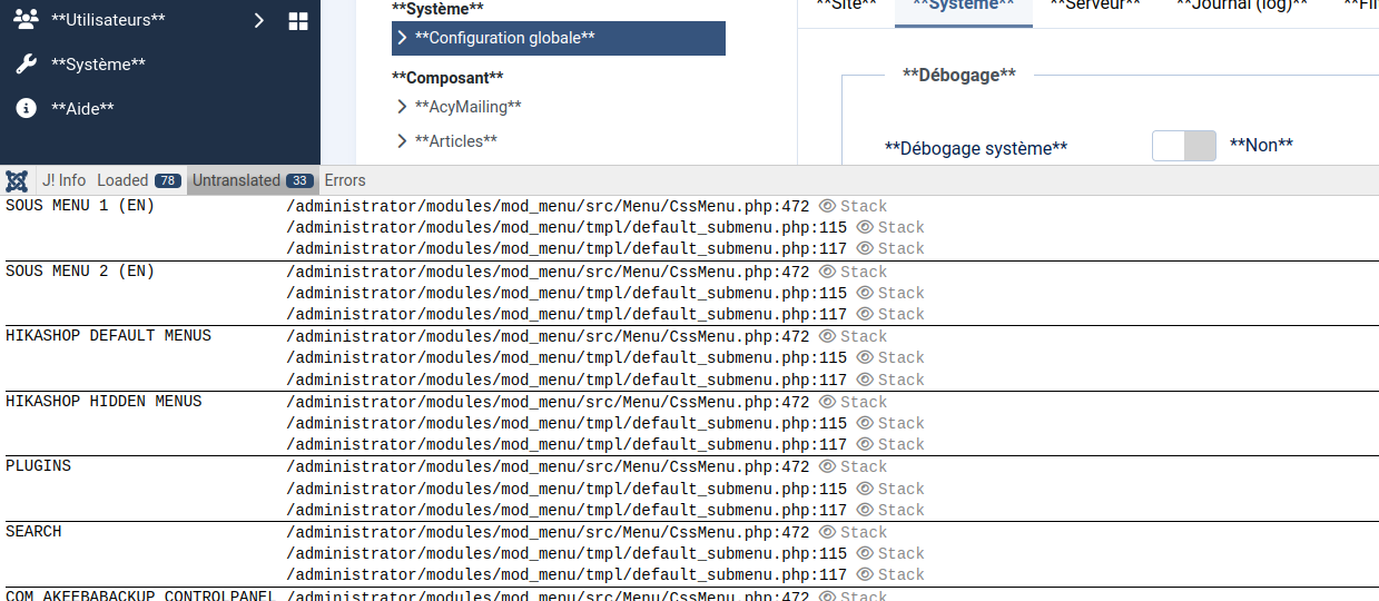

  • Posts: 86080
1 year 10 months ago #364038
Cela indique surement un problème avec le fichier d'override des traductions. Activez l'option "debug language" de la configuration Joomla, et regardez en bas de vos pages dans la section debug. Il devrait y avoir un onglet avec les problèmes trouvés dans les fichiers de langue, y compris le fichier d'override. Cela indiquera aussi la ou les lignes avec le problème. Donc ensuite, il faudra téléchargez le fichier en FTP et l'ouvrir avec notepad pour regarder autour de la ligne pointée par le débug.
  • Posts: 124
1 year 10 months ago #364065
Bonjour

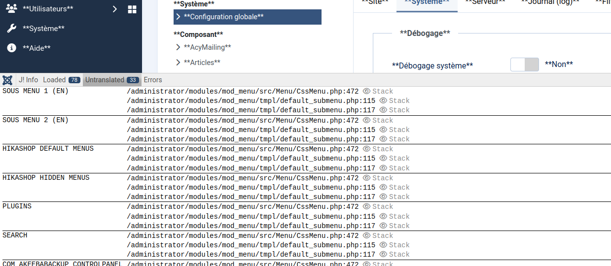

J'ai activé le debug joomla mais il ne semble pas y avoir d'erreur (cf image)
Je me demande aussi s'il n'y a pas un rapport avec le problème précédent mais qui était quand même plus limité !
Et maintenant la responsable s’inquiète même pour les maj mineure d'hikashop ! ce qui est logique, est-ce que vous voyez comment a pu se produire ce problème
Pouvez-vous y jeter un œil via l'admin (via crédits par mail) ? car c'est la période de consultation/achat plus importante du site et l'absence de l'anglais devient un problème plus critique que d'habitude ?
Cordialement

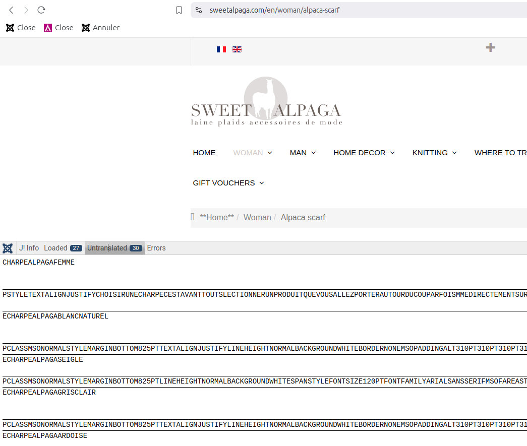

  • Posts: 86080
1 year 10 months ago #364073
Euh je ne vous suis pas. Vous disiez que rien n'avez changé sur le site. Et maintenant vous parlez de mises à jour mineures d'HikaShop. Voulez-vous dire que le problème est apparu suite à une mise à jour d'HikaShop ?
En tout cas, je ne pense pas ce cela soit lié.
En supposant que vous utilisiez Falang pour les traductions, si les traductions sont manquantes d'un coup, c'est surement que le plugin système de Falang a été désactivé ou désinstallé.
Et si vous n'utilisez pad Falang, alors les traductions sont sauvegardées dans le fichier d'override des traductions language/overrides/en-GB.override.ini
Dans ce cas, si les traductions sont manquantes d'un coup, c'est soit que ce fichier a été vidé, supprimé, ou qu'il y a des traductions invalides dedans qui empêche Joomla de le lire. Dans ce dernier cas, l'activation du débug de langue aurait dû fournir des informations dans l'onglet "Errors". Dans vos captures, il n'y a pas l'onglet Errors, car j'imagine qu'il est vide. Et dans ce cas, le problème est que le fichier est vide ou a été supprimé.
Une mise à jour, d'HikaShop, Joomla ou d'une autre extension, ne devrait pas faire cela. C'est pour cela que j'ai pensé à une modification incorrecte du fichier d'override, qui pourrait rendre le fichier illisible par Joomla.
Si le fichier a été supprimé ou vidé, je ne pourrai rien faire, même avec un accès backend. Il faudra alors le restaurer d'une backup.
  • Posts: 124
1 year 10 months ago #364075
Bonjour
Je parlais de la peur de faire une maj mineure d'hikashop mais si je ne pense pas avoir fait cela depuis.
Ce qui est sûr, c'est qu'il semble c'est que cela fait suite à une mise à jour (cf début de ce post car nous n'avons pas touché au paramétrage de personnalisation).
Le site en anglais est redevenu correct suite à votre suggestion.
Ce site n'a pas Falang et comme nous n'avons pas fait d'intervention/modification, je pense que cela est plus compliqué de notre côté si nous ne voyons rien en mode debug.
Même vous ne pourriez rien faire si un fichier d'anglais est vide (et qeu je devra voir une archive), pouvez-vous jeter un oeil au backend s'il y a un autre problème, car il n'est pas rassurant de toute façon de ne pas avoir d'explication sur cet événement et qu'après restauration du fichier anglais que cela puisse se reproduire :-(
