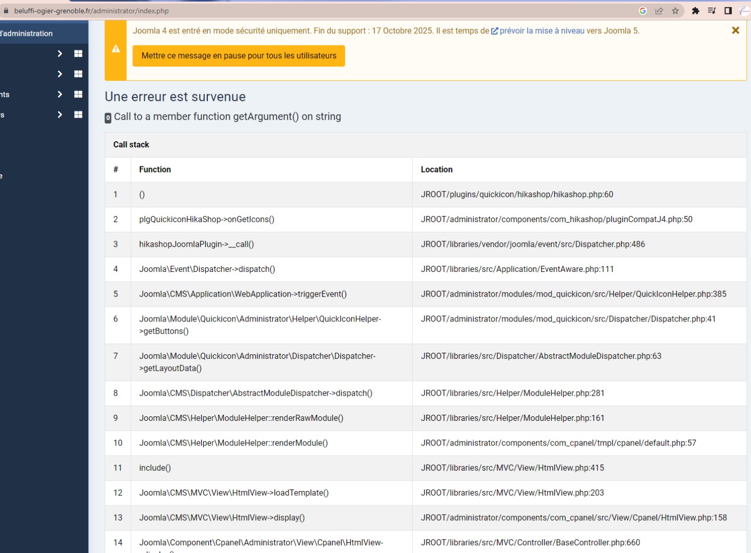

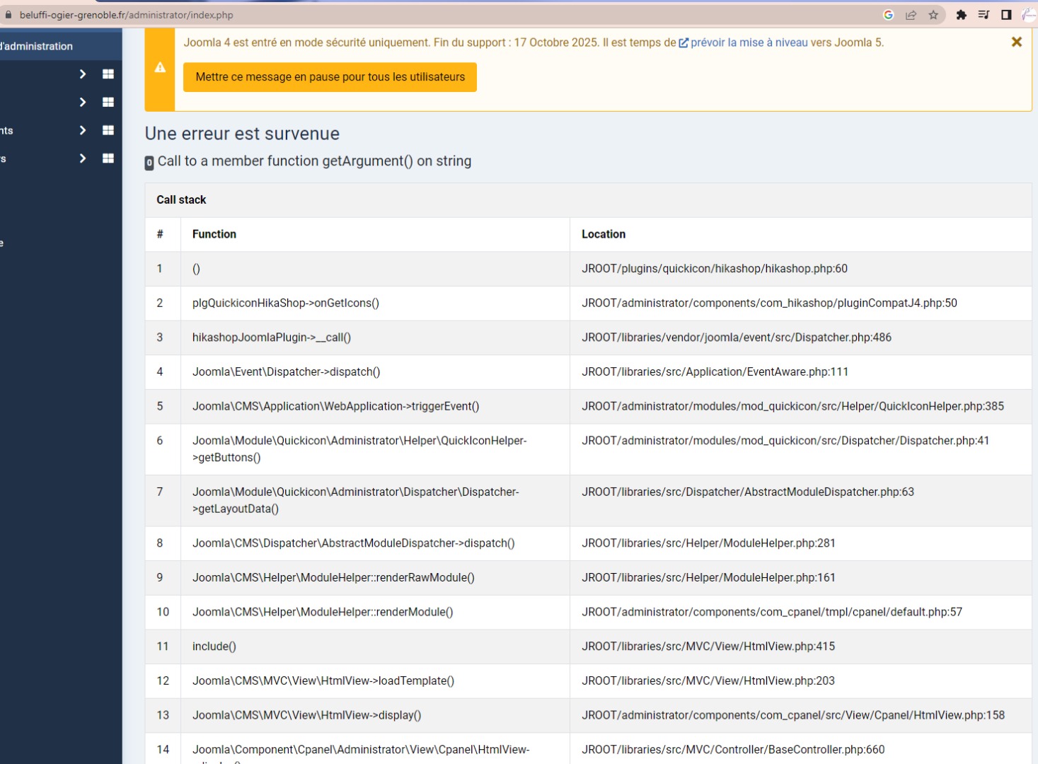

-- Error-message(debug-mod must be tuned on) -- : Sur la page d'admin : 0 Call to a member function getArgument() on string
j'ai un problème depuis la mise à jour d'IkaShop avec Joomla,
sur la page d'accueil de l'administration :
Dans les mises à jour j'ai "error licence not found"
je suis pourtant à jour de mes paiements
merci par avance,

1 year 6 months ago #365436
Cette erreur vient du plugin quickicon d'après le message.
Or, d'après le message, le correctif à appliquer est quelque chose que nous avons déjà dans la version actuelle de ce plugin.
En plus, le plugin est inclut avec HikaShop. Donc, lorsque vous mettez à jour HikaShop, vous mettez aussi à jour le plugin.
Donc, normalement, vous ne devriez pas avoir cette erreur si vous avez vraiment HikaShop 5.1.3, comme vous indiquez dans votre message.
Cependant, d'après ce que je vois sur votre site, vous avez installé HikaShop 5.0.0 qui est une vieille version d'HikaShop et qui ne dispose pas des modifications nécessaires pour corriger cette erreur.
Téléchargez le paquet d'installation de la dernière version d'HikaShop Business sur notre site, via le menu My account>My subscriptions, installez-le via l'installeur d'extension de Joomla, et cela fera la mise à jour.
Cela devrait régler le problème, ainsi qu'enlever le message d'erreur pour la licence.

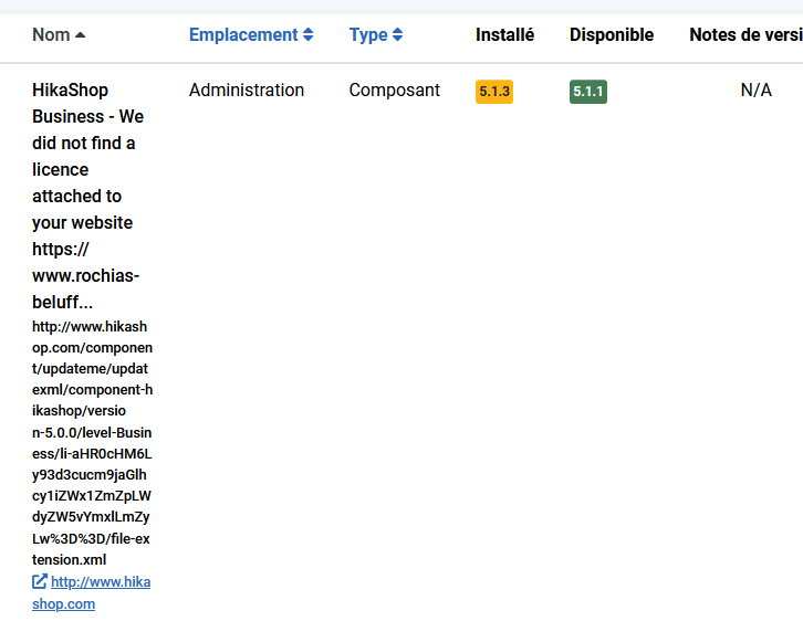

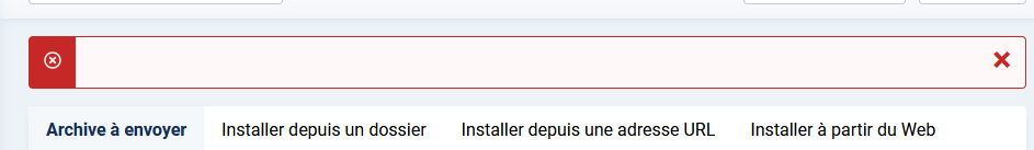

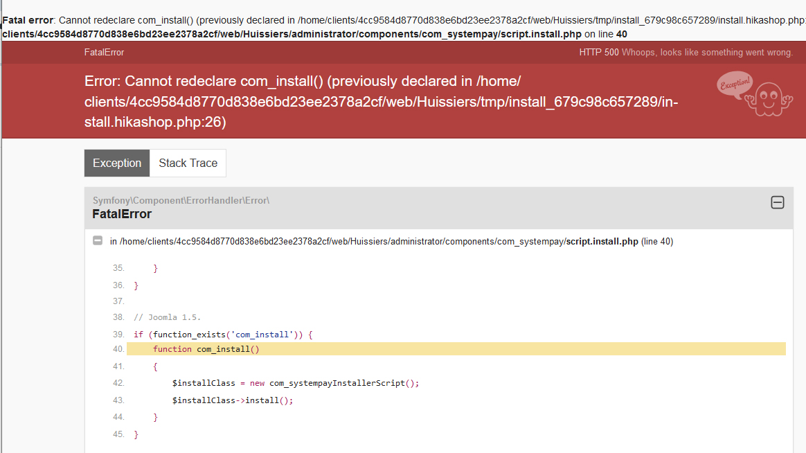

Toutefois je ne peux pas, semble t'il, installer la dernière version qui est déjà installée.
Lorsque j'upload le pack, j'ai une fenêtre rouge avec une croix, l'encart est vide (voir pj1)
Sur la console de mise à jour j'ai une erreur, et la version installée semble être celle attendue. (voir pj2)
Si j'essaye de mettre à jour quand même, j'ai d'autres erreurs (voir pj3)
En vous remerciant

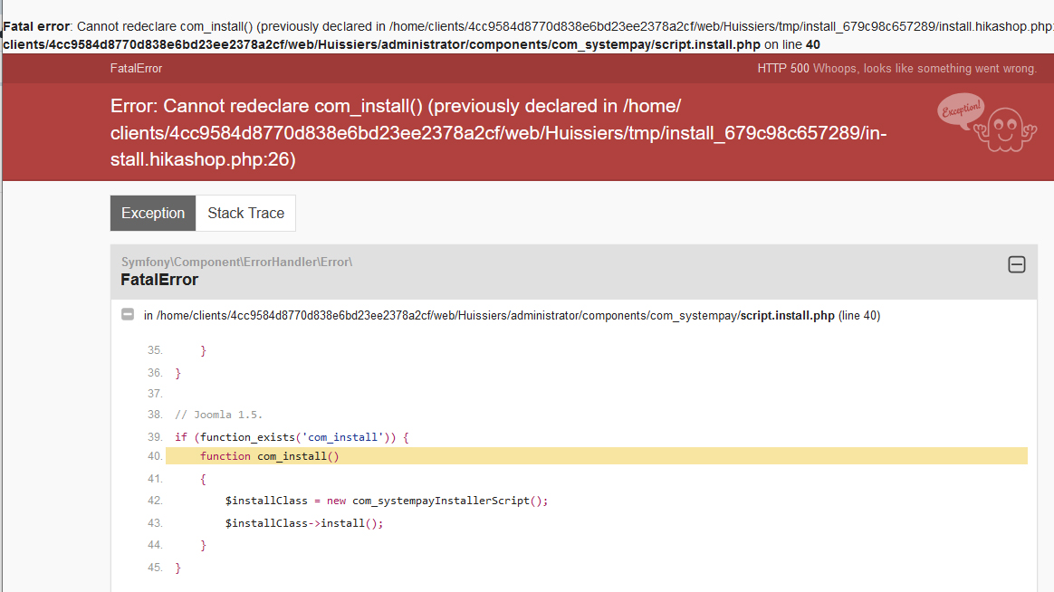

1 year 6 months ago #365461
Cette erreur à l'installation est surement la cause d'une mise à jour partielle d'HikaShop, qui fait que vous ayez le souci avec le plugin quickicon.
Cette erreur à l'installation vient du plugin de paiement pour Systempay:
www.hikashop.com/forum/install-update/90...ss-5-1-0/362582.html
Aussi pour contourner le problème, vous pouvez temporairement désactiver le plugin systempay pour faire la mise à jour.
Et je vous invite à remonter le problème au développeur du plugin car apparemment le correctif n'a pas été publié par Systempay pour l'instant (ou alors vous avez une vieille version du plugin pour Systempay ?)
