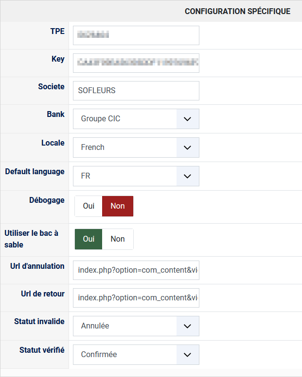

I am in the process of adding a payment method to a site with the Monetico plugin, "Groupe CIC" bank (Crédit Mutuel).
I've activated the sandbox mode in HikaShop and in the bank interface.
Although I am redirected to the payment gateway when confirming the order, payments with the test system do not have the status "Paid" in HikaShop and the return to the site does not take place despite the fact that I have indicated a return URL ( sofleurs.fr/index.php?option=com_content&view=article&id=10 ).
Similarly, if I cancel a payment in the gateway I am not redirected to the page indicated in the plugin ( sofleurs.fr/index.php?option=com_content&view=article&id=9 )
Is this normal in sandbox mode with this payment gateway?
Thank you for your reply
Je suis en train d'ajouter un mode de paiement à un site avec le plugin Monetico, banque "Groupe CIC" (Crédit Mutuel).
J'ai activé le mode bac à sable dans HikaShop et dans l'interface bancaire.
Si je suis bien redirigé sur la passerelle de paiement lors de la confirmation de commande, les paiements avec le système de test n'applique pas le statut "Payé" dans HikaShop et le retour dans le site ne se fait pas malgré que j'aie indiqué une URL de retour ( sofleurs.fr/index.php?option=com_content&view=article&id=10 )
Au même titre, si j'annule un paiement dans la passerelle je ne suis pas redirigé sur la page indiquée dans le plugin ( sofleurs.fr/index.php?option=com_content&view=article&id=9 )
Est-ce normal en mode bac à sable avec cette passerelle de paiement ?
Merci de votre réponse

Tu dis que les URLs de retour c'est pour les utilisateurs, mais justement, quand je fais un test de paiement je suis un utilisateur, ou alors je ne comprends pas ce que tu veux dire...
Je parlais des URL que l'on met dans la config Hikashop, l'Url d'annulation et l'Url de retour.
Sur un autre site qui utilise le même plugin de paiement, si mon souvenir est juste j'avais bien les retours sur les pages indiquées quand j'étais en mode bac à sable.
En regardant le fichier log que je mets en pièce jointe je vois un problème SMTP alors que le site est configuré avec PHP Mail, cela veut-il dire que je dois configurer les envois dans Joomla avec SMTP pour que cela fonctionne ?
Je ne vois pas d'autre indication d'erreur
