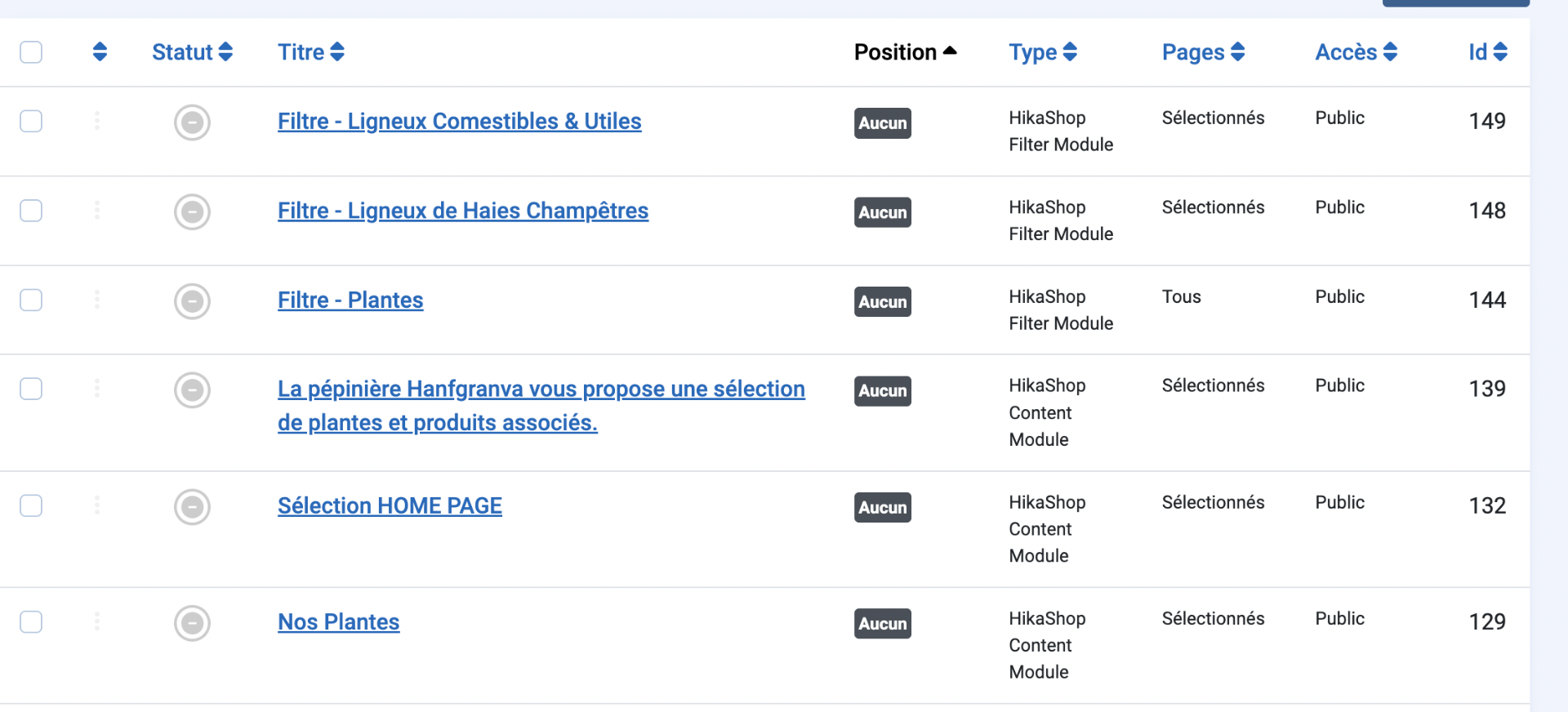

Depuis la mise à jour de Joomla 5 vers Joomla 6, je rencontre un comportement anormal avec les modules HikaShop.
Problèmes constatés :

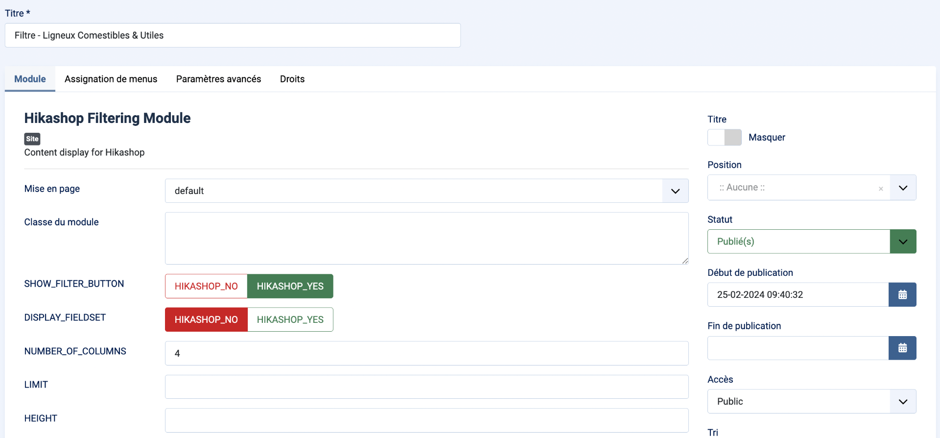

Plusieurs modules HikaShop (Filter Module / Content Module) apparaissent comme inactifs / non opérationnels alors qu’ils sont bien en statut “Publié”,
avec :
Accès : Public
Dates de publication valides
Assignation de menus correcte

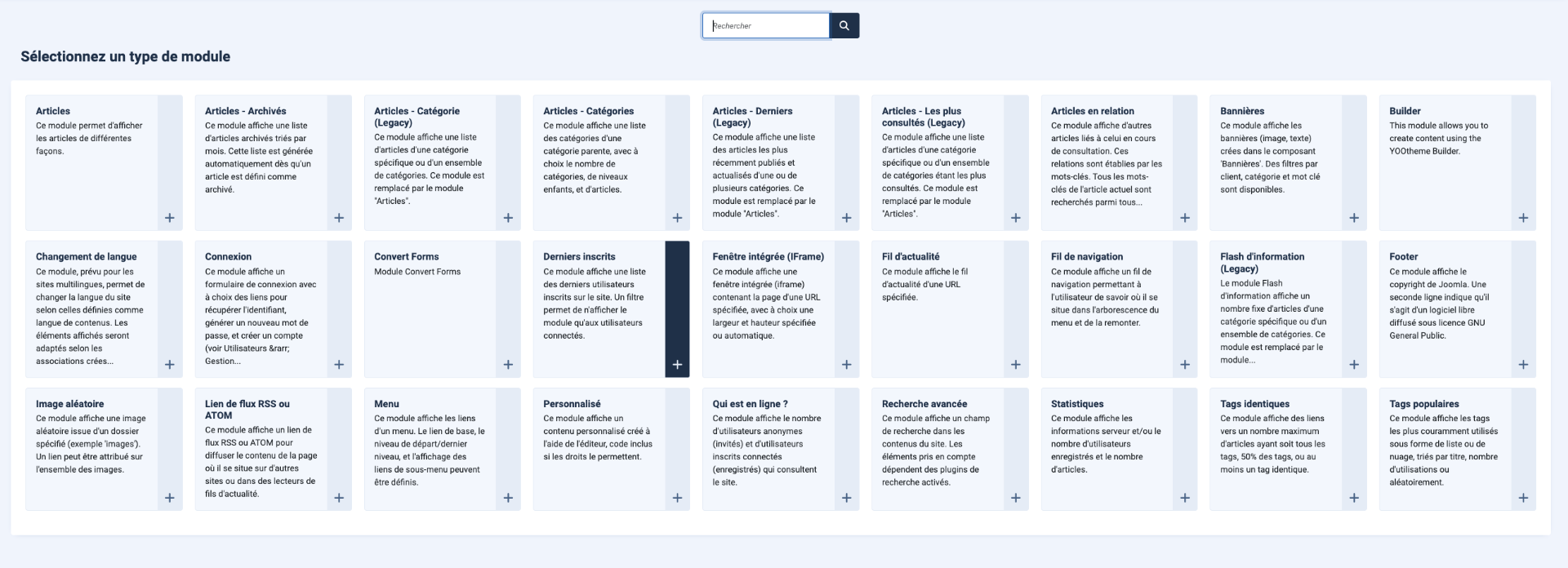

Dans l’interface Extensions → Modules → Créer, les modules HikaShop ne sont plus proposés (HikaShop Filter / Content, etc.), alors qu’ils existent toujours et fonctionnent partiellement lorsqu’ils sont déjà créés.

Je joins des captures d’écran illustrant :
- l’état des modules publiés
- l’absence des modules HikaShop dans l’écran de création
