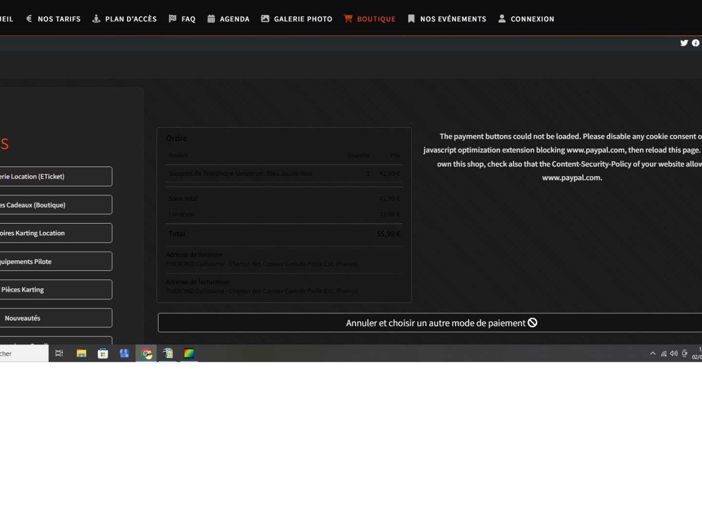

Depuis la mise à jour de ce matin en 6.6.0, je n'arrive pas à avoir la fenêtre de saisie de la carte même si je désactive Cookie Hint et Jchoptimize...

Nous avons regardé votre site et le blocage ne vient ni de Cookie Hint, ni de JCH Optimize, ni de votre navigateur, mais d'un en-tête envoyé par votre propre site sur toutes les pages du frontend :
content-security-policy: default-src 'self' 'unsafe-inline'; img-src 'self' data: blob:; font-src 'self' data:
Comme il n'y a pas de script-src dedans, c'est le default-src qui s'applique aux scripts, et celui-ci n'autorise que votre propre domaine. Le navigateur refuse donc de charger www.paypal.com/sdk/js , la page de paiement se retrouve sans objet paypal, et HikaShop affiche le message "The payment buttons could not be loaded...". Nous l'avons vérifié chez nous : avec exactement cet en-tête, le SDK de PayPal ne se charge pas, et sans lui il se charge normalement. C'est aussi pour cela que vider le cache et tester sur un téléphone ne change rien.
Il faut donc autoriser PayPal dans cet en-tête, par exemple :
default-src 'self' 'unsafe-inline'; script-src 'self' 'unsafe-inline' https://*.paypal.com https://*.paypalobjects.com; frame-src 'self' https://*.paypal.com; connect-src 'self' https://*.paypal.com; img-src 'self' data: blob: https://*.paypal.com https://*.paypalobjects.com; font-src 'self' data:
Ni Joomla ni HikaShop n'envoient cet en-tête d'eux-mêmes. Il vient donc soit du plugin "Système - En-têtes HTTP" de Joomla, soit d'une extension de sécurité comme Admin Tools, soit du fichier .htaccess ou de la configuration de votre serveur. C'est là qu'il faut faire la modification. Pour vérifier tout de suite que c'est bien ça, vous pouvez désactiver temporairement cet en-tête et recharger la page de paiement.

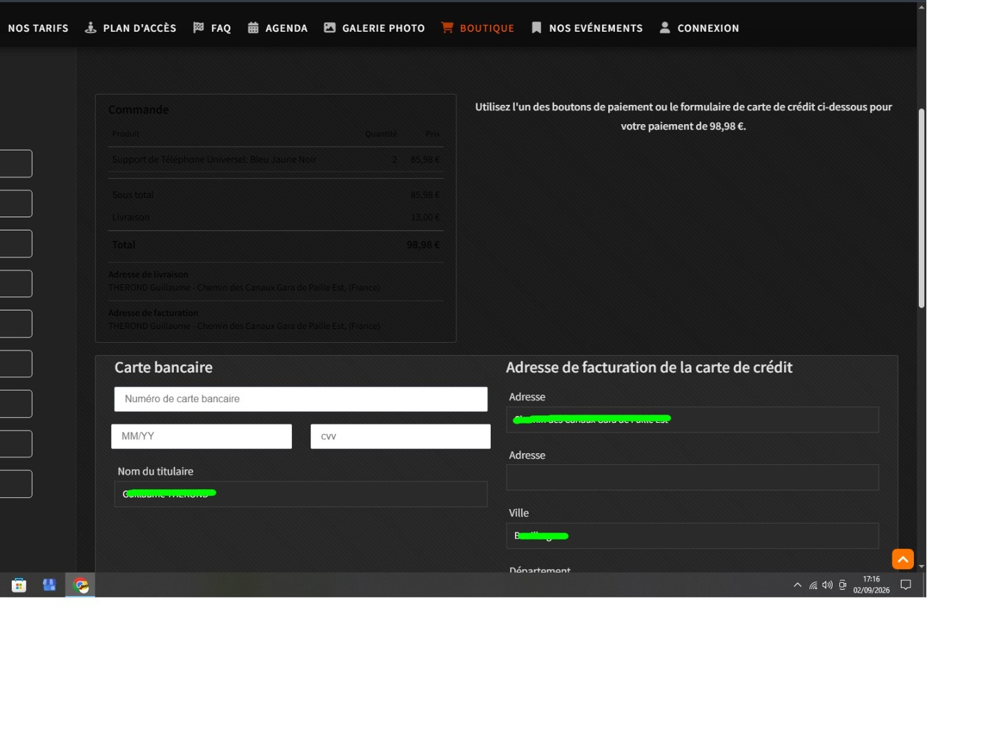

Les versions précédentes ne détectaient pas le problème, et du coup les boutons de paiement n'étaient pas affichés sans erreur visible. La 6.6.0 affiche maintenant l'erreur pour aider les marchands à résoudre le problème.
Notez que le formulaire de carte de crédit est fonctionnel, même si les boutons ne s'affichent pas. C'est surement pour cela que vous n'aviez pas vu de problème avant, malgré les boutons non visibles et le CSP déjà présents.

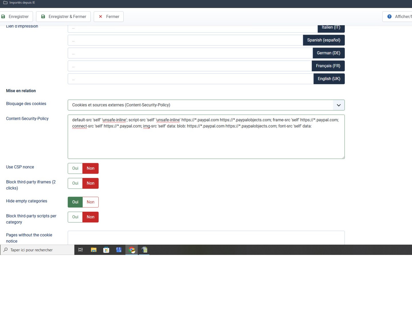

Vous aviez raison, c'est bien Cookie Hint. Nous avons pu le confirmer sans accès à votre site : le fichier de configuration du plugin est lisible publiquement sur votre serveur, à l'adresse /plugins/system/cookiehint/cookiehint.xml. On y lit qu'il s'agit de "CookieHint and Consent" de reDim GmbH en version 3.2.0 (août 2026), que ce plugin possède une option "cookieblocker" dont la valeur par défaut est celle qui bloque les contenus tiers par une Content-Security-Policy, et surtout que la valeur par défaut de sa CSP est :
C'est exactement, au caractère près, l'en-tête que votre site envoie. Ce n'est donc pas une configuration que vous auriez faite de travers : c'est la valeur livrée par défaut avec le plugin, et elle n'autorise que votre propre domaine, donc elle bloque PayPal comme elle bloquerait n'importe quel service externe.
La correction se fait dans les options de ce plugin, dans le champ de la Content-Security-Policy, en y ajoutant PayPal :
L'autre possibilité, si vous n'avez pas besoin de ce blocage, est de repasser l'option "cookieblocker" du plugin sur un de ses deux autres modes. Dans les deux cas, rechargez ensuite la page de paiement : les boutons PayPal et la fenêtre de saisie de la carte doivent revenir.

4 days 5 hours ago #373232
Je le savais! ...Même si le plugin est inactif cela ne fonctionne pas. Même si je modifie les 3 paramètres.
Quoique je fasse rien n'agit !
Désolé mais beaucoup de temps sur des choses que l'on touchent pas et plus rien ne fonctionne...J'ai désinstallé le plugin et cela ne fonctionne toujours pas...Je commence à ne plus rien comprendre
J'ai même perdu le css (tout est noir maintenant) pfff

4 days 59 minutes ago #373244
Eureka !!!
Effectivement cela fonctionne de toute façon j'ai tout viré de cookie hint ! Par contre j'ai perdu le css..
