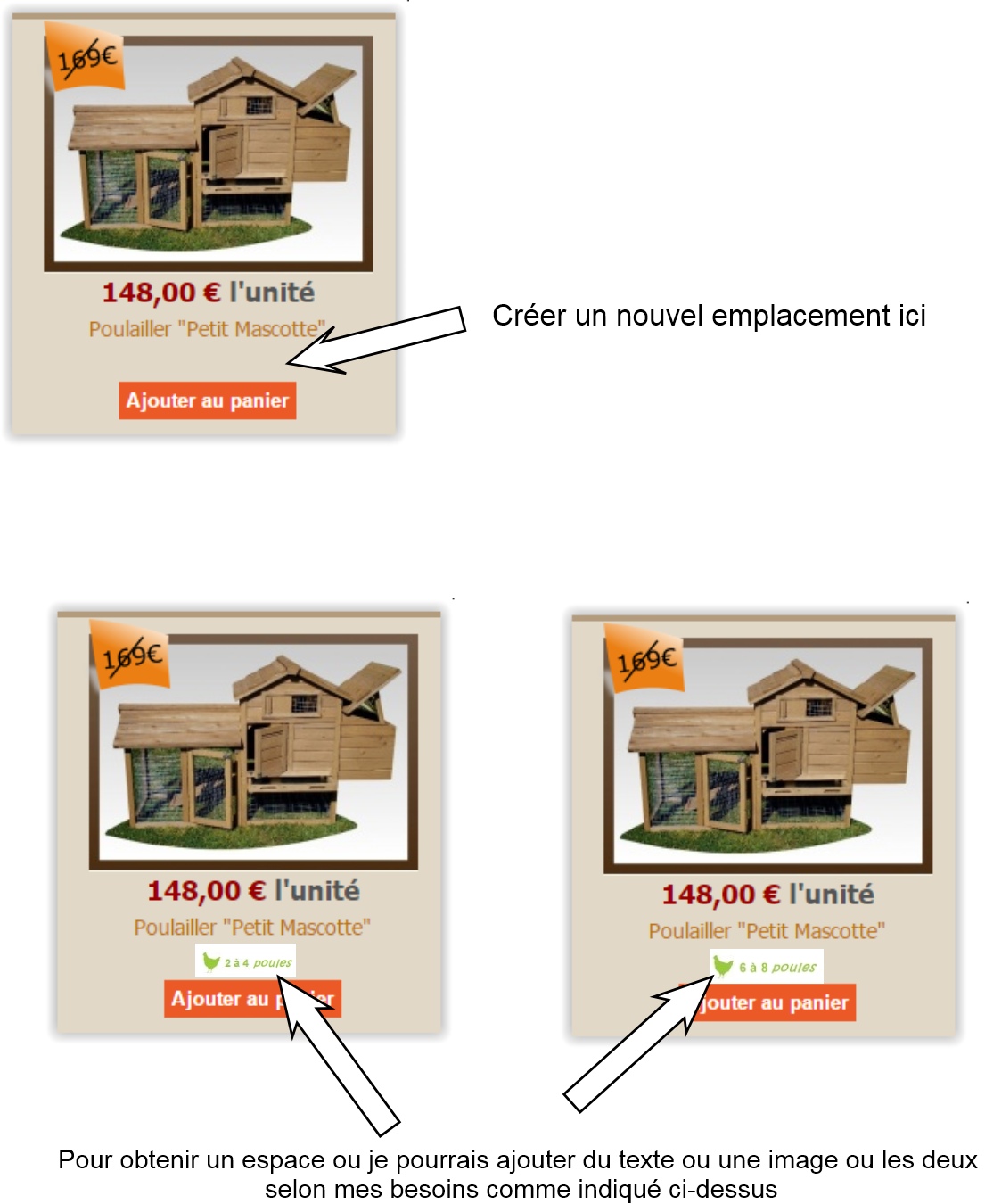

Pour la question, le mieux est de regarder le croquis que j'ai joint. Toutefois je vais tout de même tenter de la rédiger pour ceux qui auraient besoins de connaitre votre réponse.
Les produits qui sont à vendre apparaissent dans des modules avec un bouton "ajouter au panier" et au dessus, selon les besoin, la quantité. J'ai supprimé l'affichage de la quantité pour des raisons perso mais j'aimerais mettre à la place un module dans lequel je pourrais ajouter du texte et/ou image, selon chaque produit.
Est-ce seulement possible ? Si oui, comment ?

Un emplacement de module n'est pas une bonne idée.
Ce que vous voulez plutôt, c'est créer un champs personnalisé de la table "produit" via le menu Affichage>Champs personnalisés.
Lorsque vous éditerez une produit, vous pourrez entrer votre texte, ou l'HTML de votre image dans le champs.
Ensuite, allez dans le menu Affichage>Vues et éditez le fichier "listing_img_title" de la vue "product" et ajoutez ce code:
<?php echo $this->row->XXX; ?>
arpès le bloc de code pour l'affichage du nom de produit et changez XXX par le nom de colonne de votre champs.
Et voilà.

Merci, c'est exactement ce que je voulais !!!!
