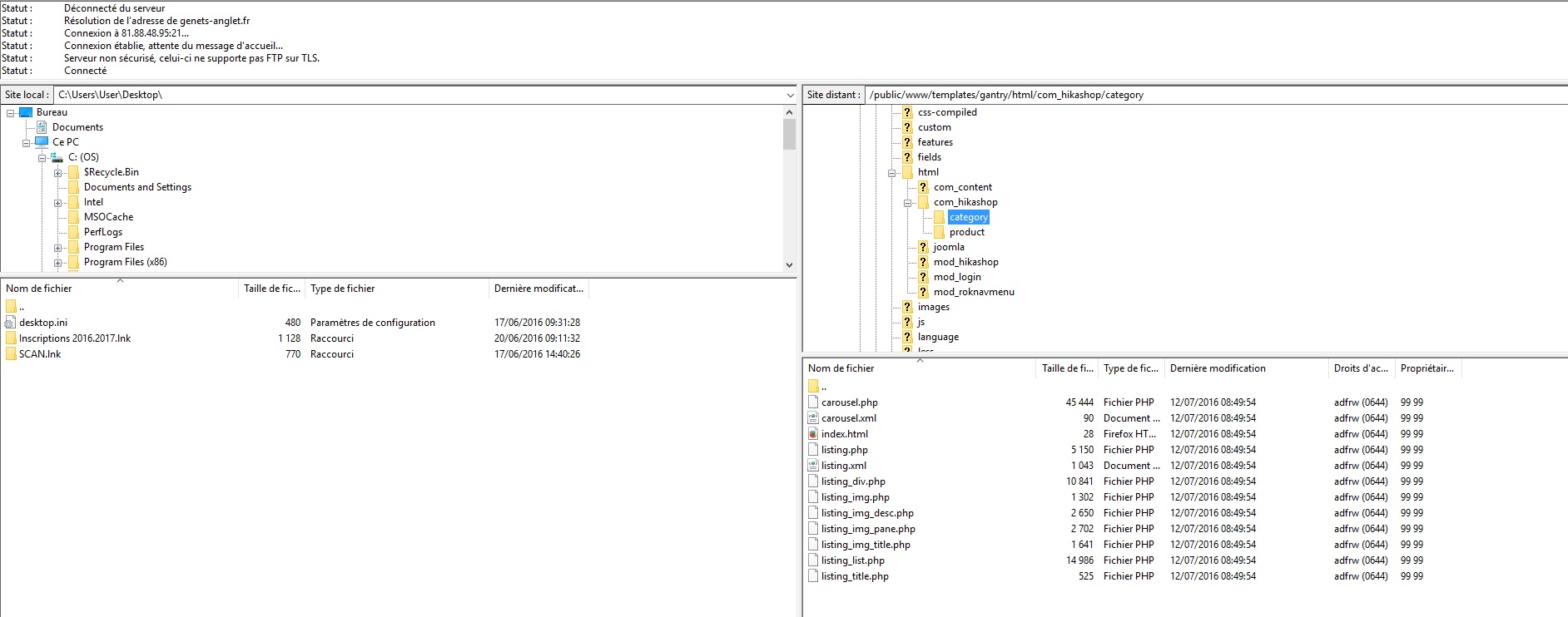

  • Posts: 7
10 years 1 month ago #245383
Je suis allée chercher le fichier via mon FTP afin de le renommer différent dans le chemin d'accès :
templates/YOUR_TEMPLATE/html/com_hikashop/category.php
Seulement il n'apparaît pas, seuls apparaissent les dossiers :
- category
- product
Voir fichier ci-joint.
Vous remerciant pour votre aide
Cdt
GENETS
  • Posts: 86112
  • Thank you received: 14210
10 years 1 month ago #245390
Je me suis trompé dans le chemin du fichier. C'est le fichier templates/YOUR_TEMPLATE/html/com_hikashop/category/listing.php
qu'il faut renommer.

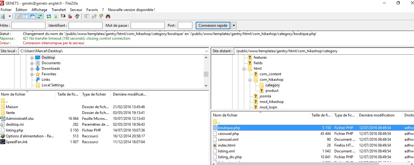

  • Posts: 7
10 years 1 month ago #245451
J'ai fait ce que vous m'avez indiqué j'ai renommé le fichier "listing.php" en "boutique.php" .... et ca ne fonctionne toujours pas.
