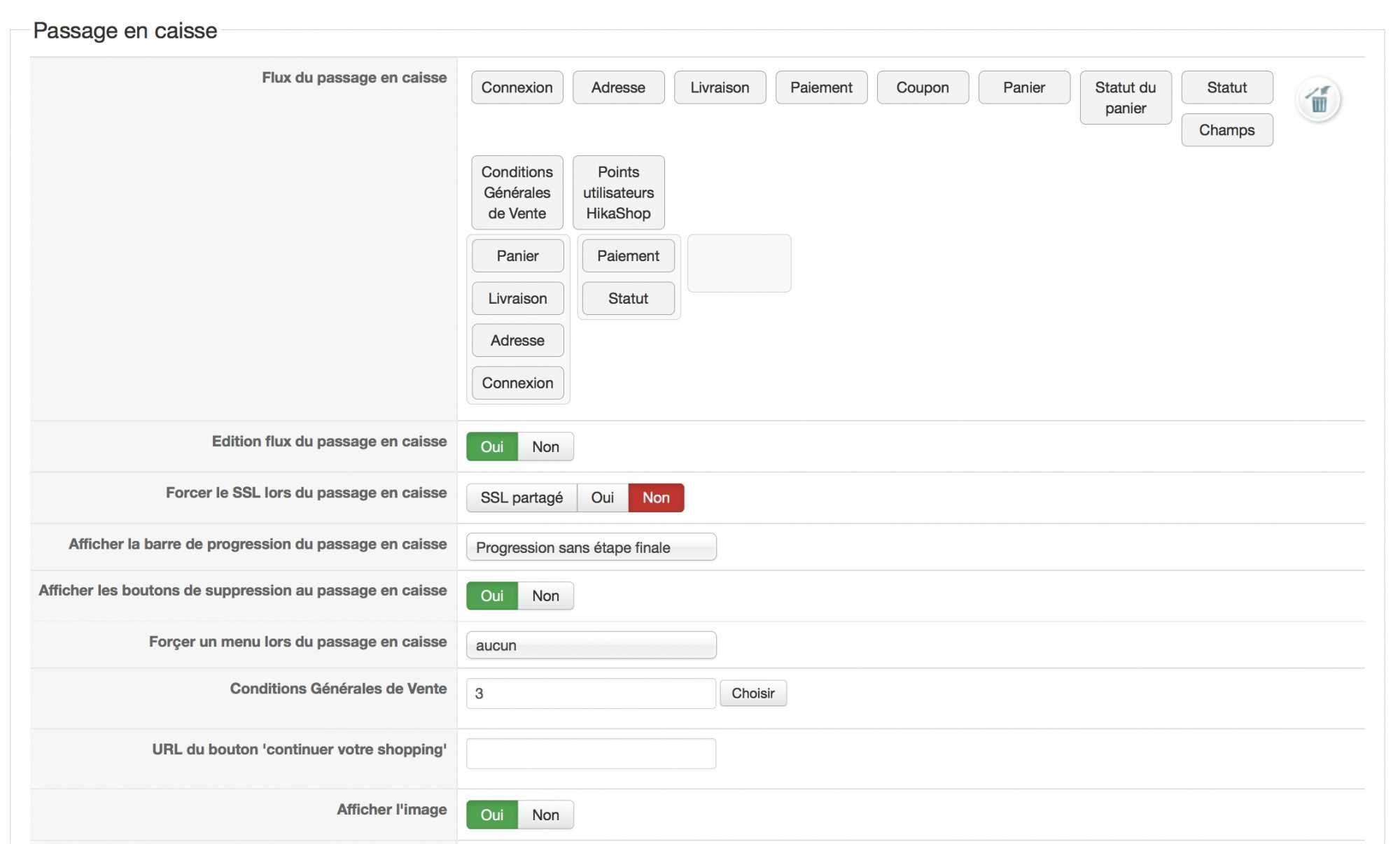

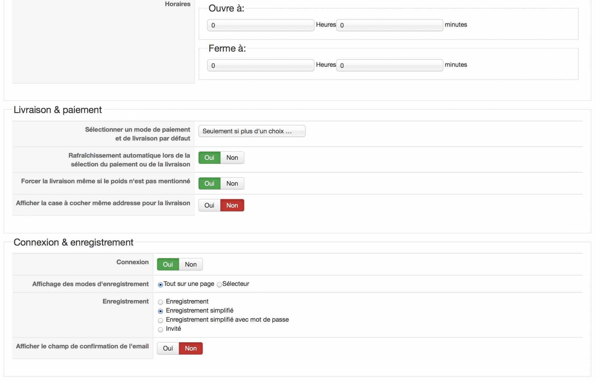

Pourriez vous me montrer via quelques captures d'écran comment avez vous configuré votre flux de passage en caisse via "Hikashop->Système->Configuration générale->Passage en caisse" ?
  • Posts: 6
12 years 4 months ago #150722
Bonjour Mohamed,
j'ai fait les snapshots ci dessous.
