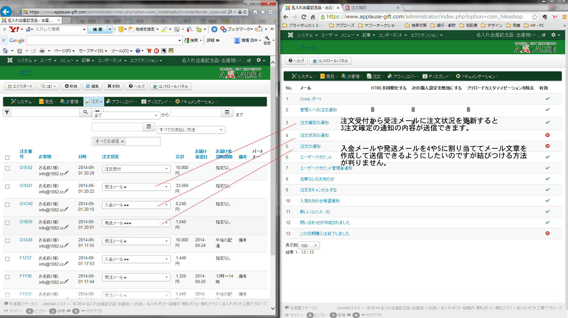

-- url of the page with the problem -- : www.applause-gift.com
-- Error-message(debug-mod must be tuned on) -- : 現在1から13までのメールの種類しかないが、他のひな形を新規追加できないのか?   等
質問
入金確認が出来た時点で「ご入金ありがとうございました。」という趣旨のメールを送りたい。
商品発送後に「商品を発送いたしました」という趣旨のメールをおくりたい。
これらをhikashopの管理画面から設定できますか?
現在1から13までのメールの種類しかないが、他のひな形を新規追加できませんか?
大変に高機能なので当方で設定方法が判らないだけとも思うのですが。

現在は、自動返信される受注内容が入金メールや発送メールに注文状況を変更する際にメール内容として表示されます。〔ここで書き換えはできます)
これだと入金メールや発送メールを作成時、その都度内容を可也書替えないといけません。
例えば入金メールを出す際は、自動返信される内容ではなく、オリジナル文面が呼び出される様にしたいと考えています。
13個のメールがありますので使用しないメール内をを書替て、入金メールや発送メールを送信時にメール内容に読込まれるようにしたいと思います。その割り当て方法が良く判らないのです。
