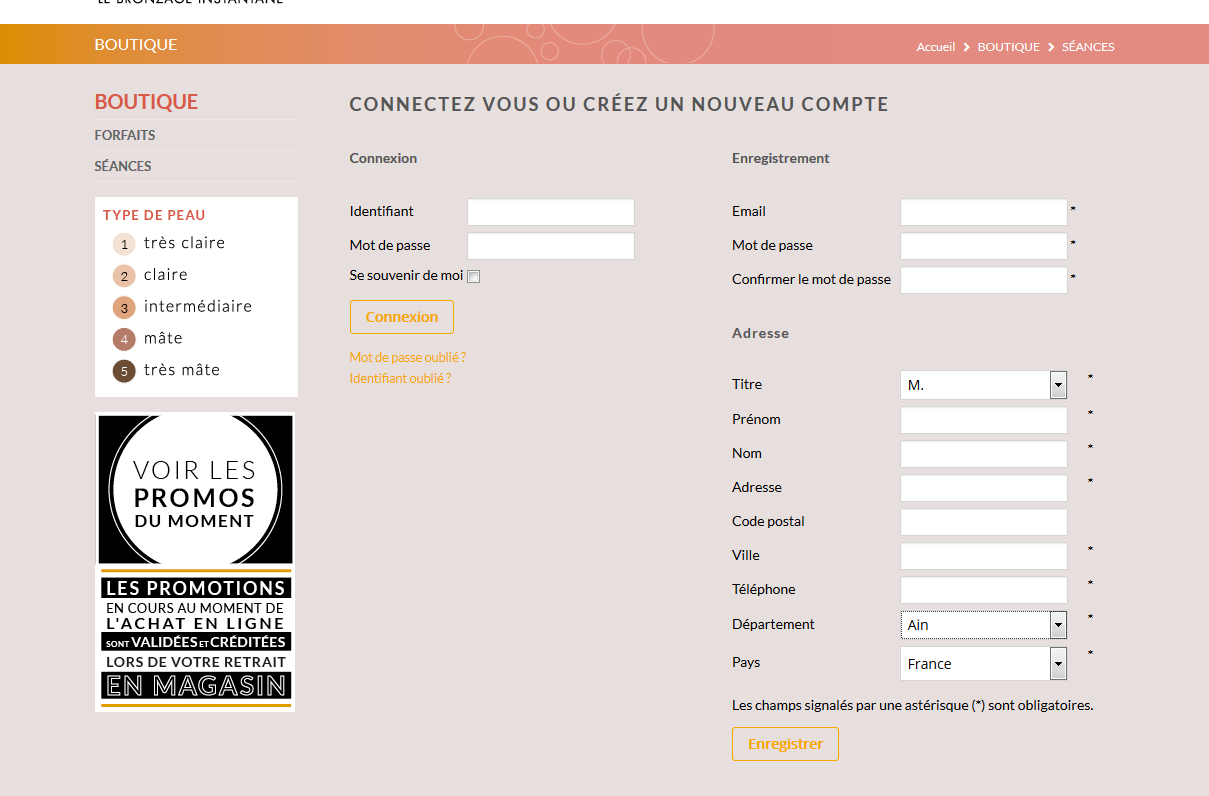

Je rencontre un problème sur la version Essential d'Hikashop.

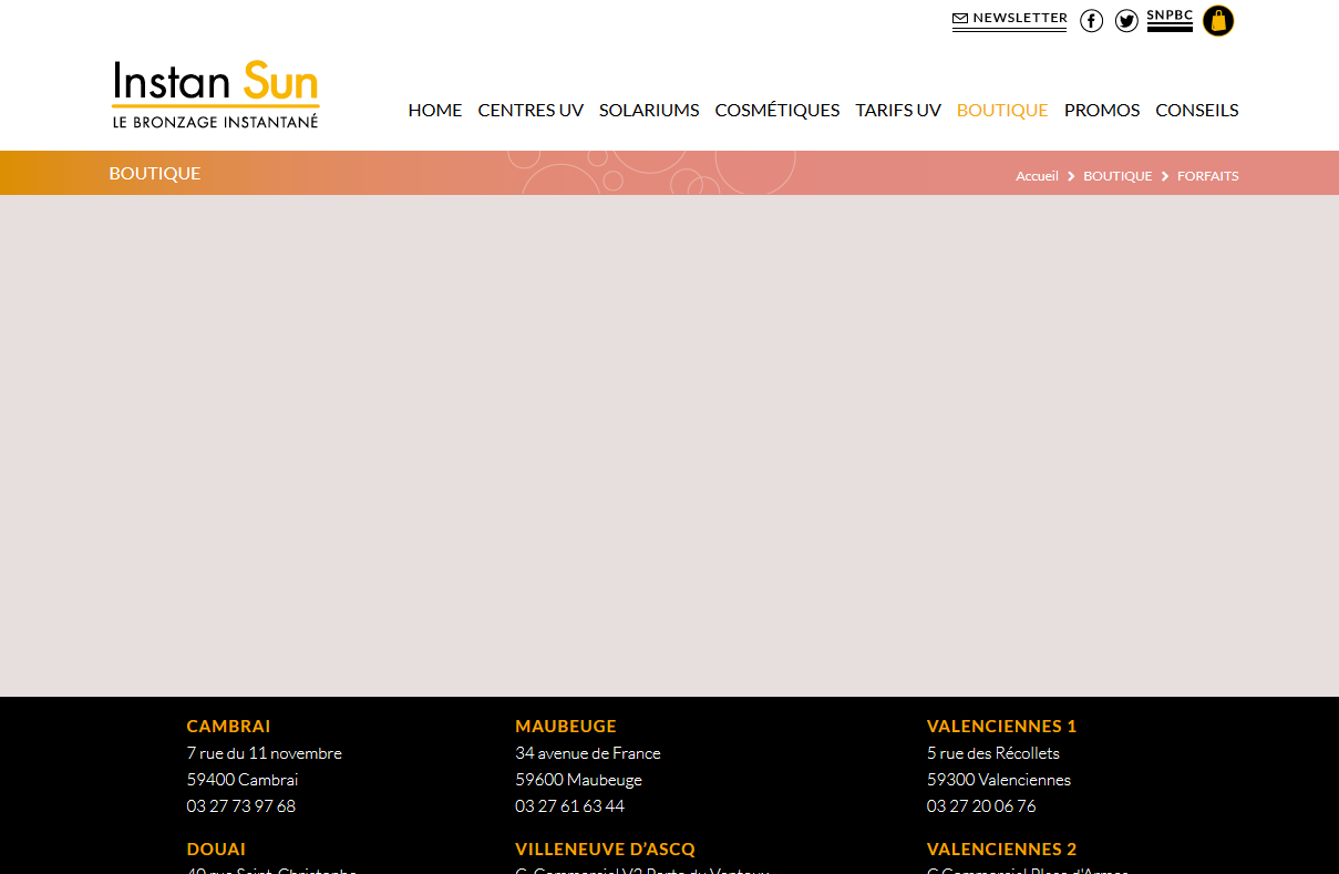

En effet, lorsque je veux procéder a un achat, je m'enregistre et me retrouve sur une page blanche (ci-joint fichier 1.png) et aucun message de confirmation ne s'affiche.

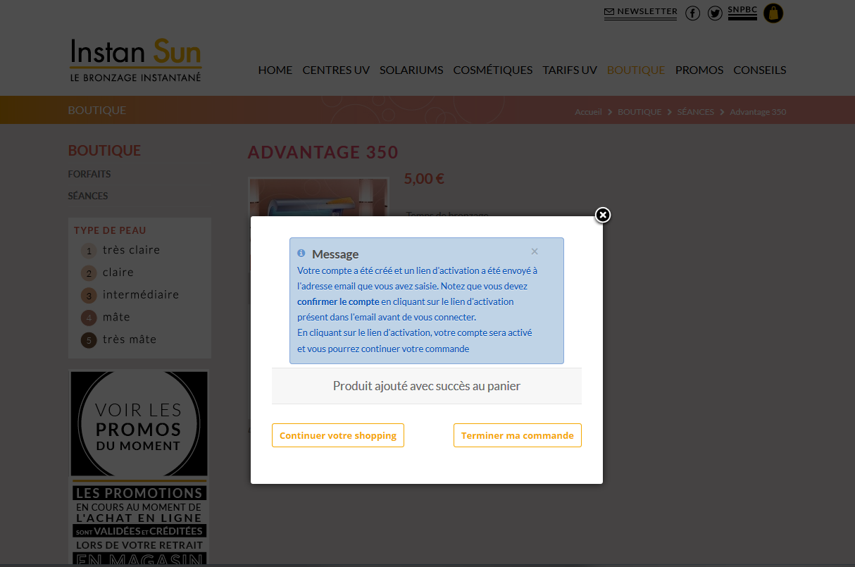

Je peux voir ce message de confirmation si j'ajoute un nouveau produit à mon panier (voir fichier 2.png).
J'ai l'impression que tous les messages ne s'affichent seulement lorsqu'il y a une pop-up à l'écran.
Par exemple lors d'un nouvel achat, si je décide d'enregistrer un nouveau compte mais avec un mail déjà existant la page va se recharger mais aucun message d'erreur ne sera affiché.
