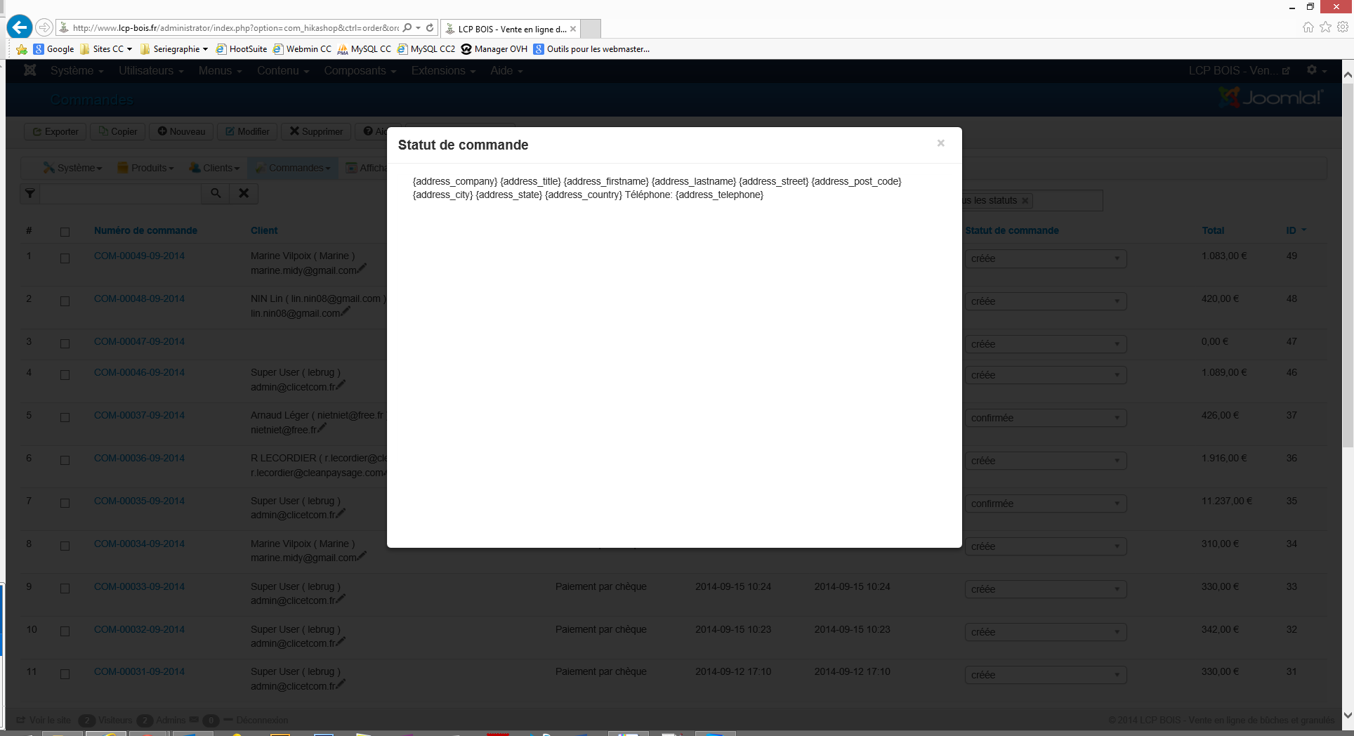

Changement de statut de commande. Impossible. Bug
  • Posts: 134
  • Thank you received: 4
11 years 6 months ago #173619
-- Joomla version -- : 3.3.4
-- PHP version -- : 5.4.13
-- Error-message(debug-mod must be tuned on) -- : Impossible de changer le statut d'une commanbde dans le backoffice ?!
Statut de commande :
{address_company} {address_title} {address_firstname} {address_lastname} {address_street} {address_post_code} {address_city} {address_state} {address_country} Téléphone: {address_telephone}
Problème lorsque je veux changer le statut d'une commande.
Merci d'avance, voir le ScreenShot

Merci de re-télécharger HikaShop 2.3.3 qui inclus un patch pour le support de Joomla 3.3.4
Cordialement,

Aie, j'ai fait des modif sur des fichiers, j'ai uniquement mis a jour les recommandations sécurité. Une idée ?

Voir sujet : www.hikashop.com/forum/orders-management...r-update.html#172850
Veuillez appliquer les deux patchs afin que le support de Joomla 3.3.4 soit complet.

Impec, Merci beaucoup Jerome !

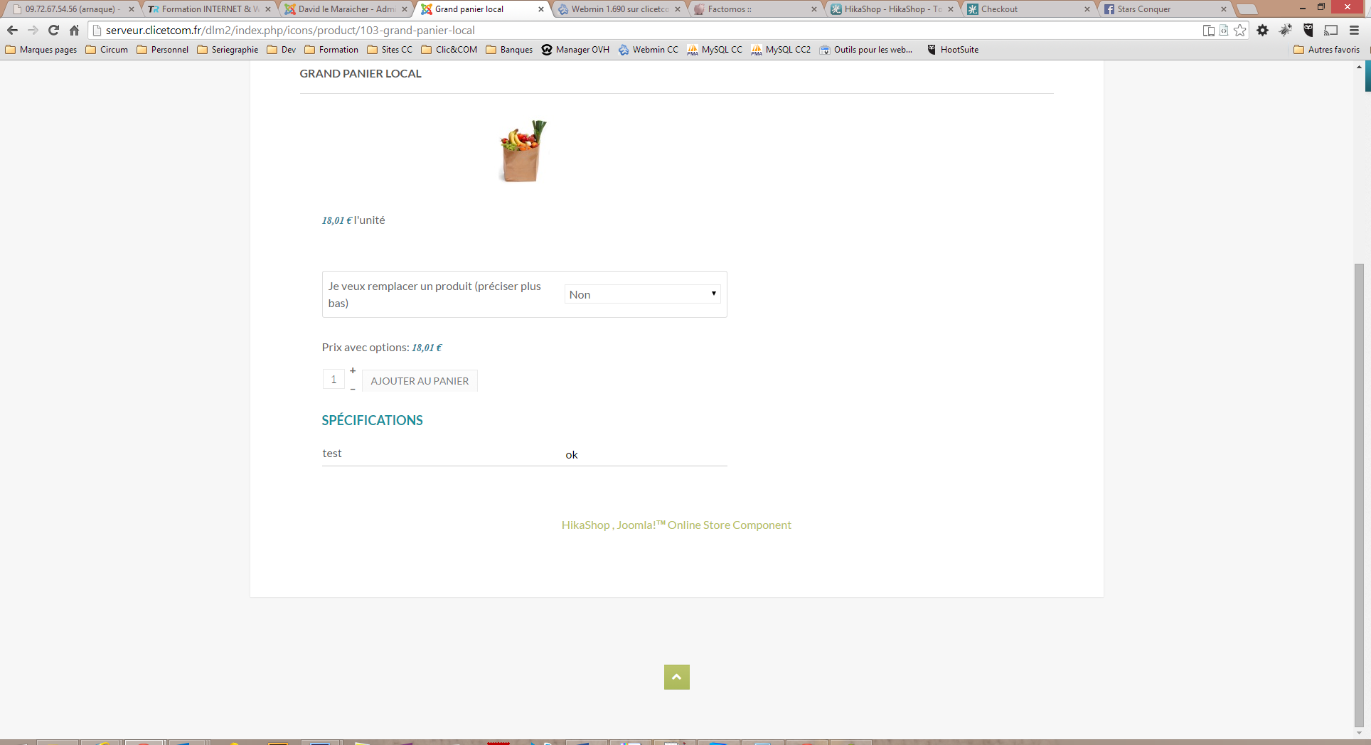

Je constate un problème sur la mise en forme des option voir SS (il s'agit de deux listes déroulantes normalement. Ici nous avons juste l'intitulé sous spécification, puis rien
une idée du même style ?
Test et ok sont sensé être des listes déroulantes de choix de caractéristique.

La façon dont ils sont affichés, je pense que ce sont des champs de type "product" et non des "items".
Le soucis serait donc de la configuration et non un bug HikaShop.
Merci de fournir une capture d'écran de ces champs personnalisés.
