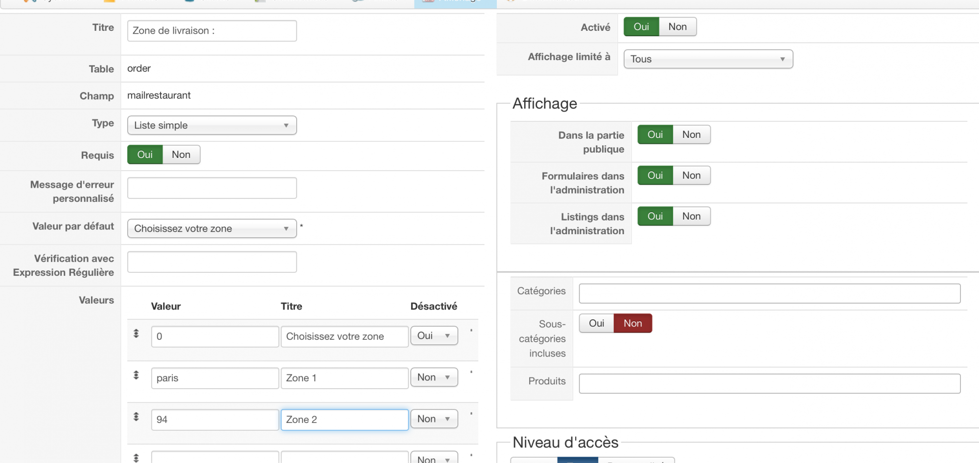

J'ai fait une capture d'ecran du champs personnalise
Au niveau des notification de commande email je dois donc mettre :
<?php
if($data->mailrestaurant=='paris'){
$data->customer->user_email = 'This email address is being protected from spambots. You need JavaScript enabled to view it.';
<?php
if($data->mailrestaurant=='94'){
et a quel endroit je vois 3 zones de texte : version html; version texte, prechargement.

Cela ne fonctionne pas Nicolas.
le code est il correct par rapport au screen que j'ai mis en piece jointe?
La je ne reçois qu'a l'adresse admin
