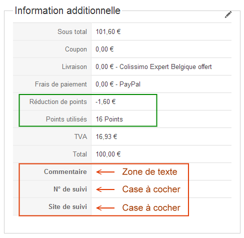

Nouveau souci avec les points de fidélité (Hikashop User Points) apparu avec la dernière mise à jour d'Hikashop (v 2.6.2) : il est devenu impossible de renseigner les champs personnalisés dans la gestion des commandes lorsque les clients ont utilisé des points. Les données saisies dans ces champs ne s'enregistrent tout simplement plus du tout.
En l'occurrence, ces champs personnalisés sont très utiles à mon client car ils lui permettent de notifier à ses clients l'envoi des marchandises commandées en leur précisant qu'ils peuvent suivre leur envoi sur le site de La Poste — notamment avec un numéro de suivi. Faute de cette fonctionnalité, mon client doit donc notifier cette information utile par mail séparé :-\
Copie d'écran :

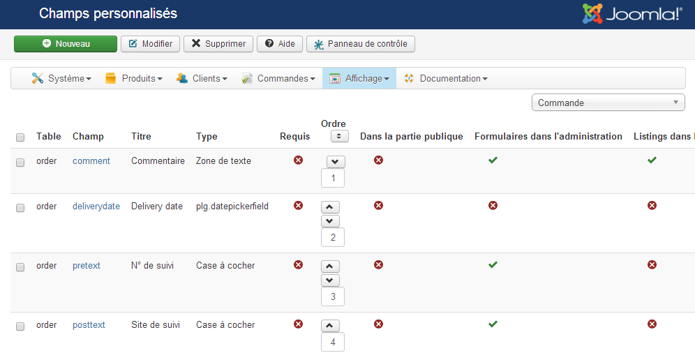

Au total, 3 champs personnalisés sont utilisés :
Avez-vous une idée de l'origine du souci ?
D'avance merci.

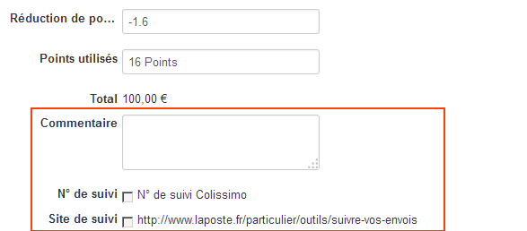

J'ai réouvert les 3 champs personnalisés, je les ai réenregistrés, et cela ne change rien : il est certes possible de saisir chacun des 3 champs (= zone de texte 'Commentaire' + les 2 cases à cocher) dans la gestion des commandes :
... mais les champs saisis ne s'enregistrent pas.
Je me permets de répéter que ce problème n'apparaît que lorsque le client utilise des points (Hikashop User Points). Dans les autres cas, l'enregistrement se fait correctement, et l'email confirmant l'envoi de la commande comporte bien les informations utiles saisies dans les 3 champs en question.

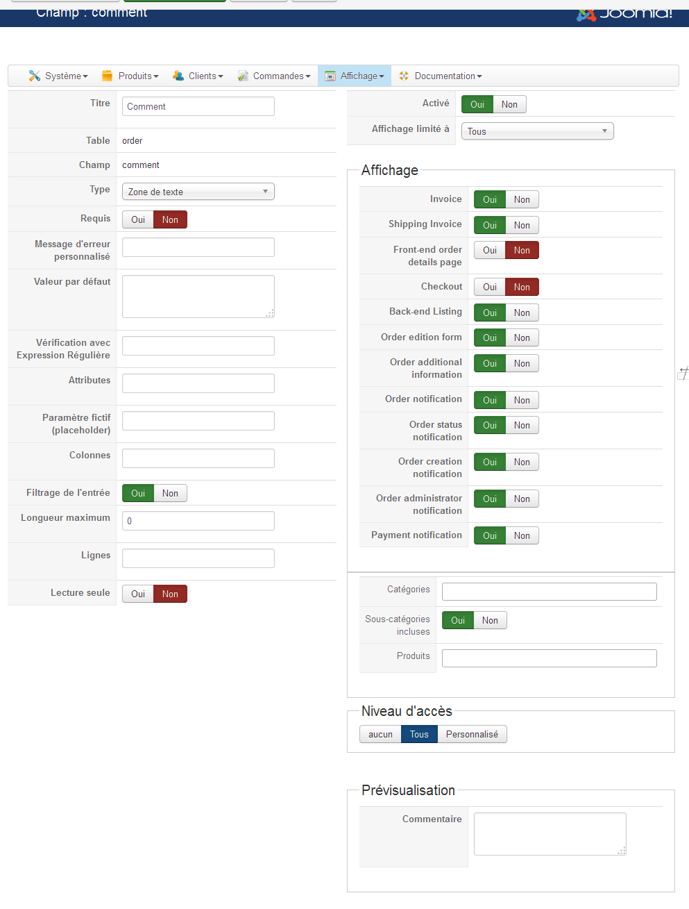

A titre d'exemple, voici la configuration du champ personnalisé 'Commentaire' :
S'il n'y a pas d'erreur(s) dans cette configuration (personnellement je n'en ai pas l'impression), c'est que le souci est ailleurs : dans un fichier PHP ?
D'avance merci de votre aide.
