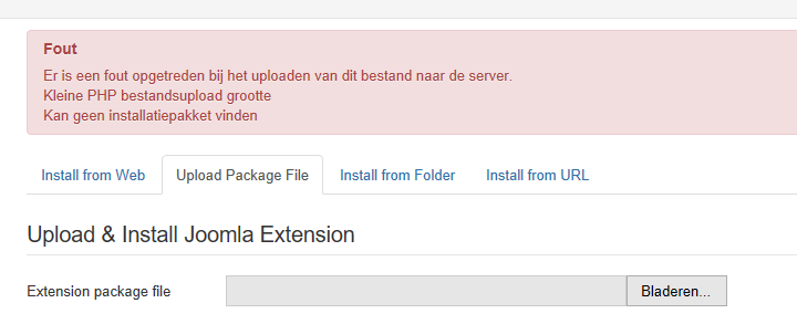

Last week I have tried to install the 2.6.4.
But it keeps on saying:
Er is een fout opgetreden bij het uploaden van dit bestand naar de server.
Maximum PHP uploadgrootte voor bestanden is te klein: Dit is ingesteld in php.ini in upload_max_filesize en post_max_size van uw PHP instellingen (locatie in php.ini en/of .htaccess bestand)
Kan geen installatiepakket vinden
I already changed the php.ini, and my direct admin config.
The only thing I see is different in the hikashop download that it has no "hikashop_j3.xml" file
Last edit: 9 years 11 months ago by Boudewijn. Reason: 2.6.4 is installed now
