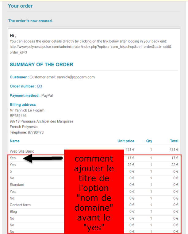

J'ai cherché partout mais je sèche.
Comment ajouter le titre des options (et pas seulement le nom des options choisies) dans les emails de confirmation de commande? Dans l'email de confirmation de commande mes produits sont bien listés et les choix des options sont bien listées, mais mon problème c'est que mes options sont binaires ... alors dans l'email de confirmation de commande cela donne une liste de produits avec à la suite des oui ou non sans que l'on sache à quoi cela correspond.
Exemple : j'ai choisi le produit "site internet" avec l'option hébergement sur "oui" et l'option nom de domaine fournit sur "non". Alors la commande ressemble à ; site internet x€, oui y€, non 0€. mais on ne comprend pas ce qu'est oui et non?!
Je sais aller dans config/email, mais je ne sais pas quoi changer pour appeler le titre de l'option et l'ajouter en plus du nom de l'option choisie

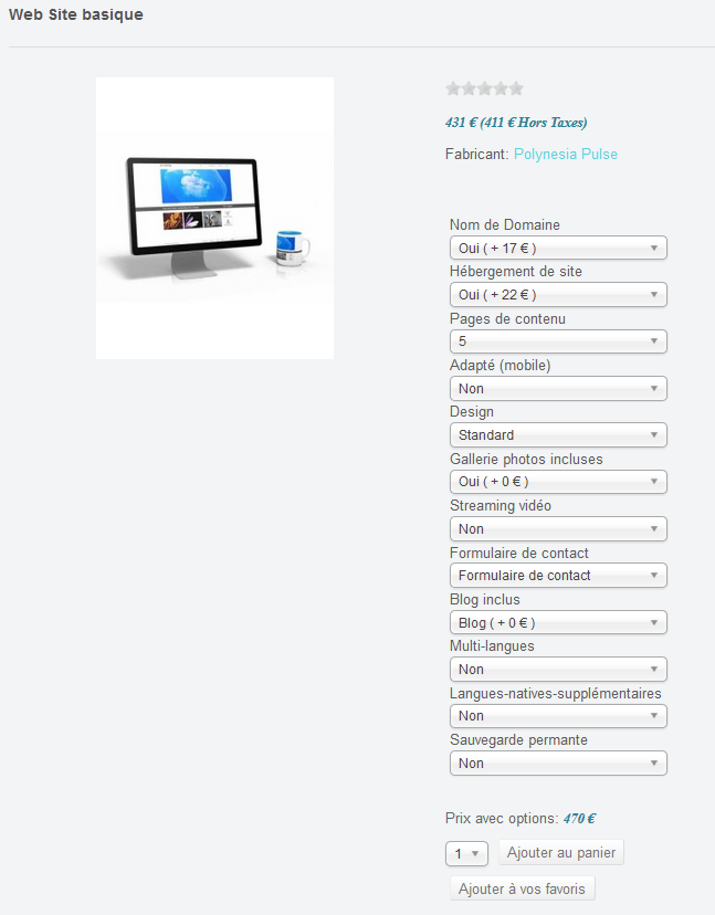

  • Posts: 46
9 years 10 months ago #253424
2 printscreens pour expliquer

9 years 10 months ago #253528
Bonjour Nicolas
Mes produits n'ont pas de variant mais des options qui ont par contre elles toutes des variants. Les variants de mes options sont un mixe entre des booléens et des choix multiples non-booléens (voir printscreens). Il faut donc que je force l'affichage du titre dans le résumé de la commande.
A moins d'une erreur de conception à la base dans ma structure, je ne peux pas arranger différemment. Par contre s'il n'y a pas de solution je peux changer le libellé de mes caractéristiques pour écrire le titre en toute lettre. Cela me gène car j'ai déjà longuement galéré pour réduire au maximum l'affichage (je suis sur Yootheme et à cause de bootstrap, je dois tout customizer pour avoir un affichage potable sur smartphone : càd presque toutes les tables sont réduites pour que cela rentre dans l'écran, et encore...).
Donc plus les textes sont courts plus j'ai de chance d'avoir un affichage correct sur smartphone, et c'est aussi pour cela que j'ai forcé le oui / non à chaque fois que cela était possible. Par contre la facture n'est pas présentable sans le titre des options on ne comprend rien (voir printscreen).
Merci
Yannick

  • Posts: 46
9 years 10 months ago #254773
Bonjour Nicolas,
Bon après des essais et les modifications proposées ce n'est toujours pas bon. Je reçois un email avec la commande et j'ai toujours le contenu des options mais pas le titres et la facture est illisible. J'ai du mal expliquer ma structure.
Sur www.polynesiapulse.com/en/pshop.html
Mes produits (tel que "Web Site Basic") sont dans l'arborescence : Root / Product Category / Technical / Web & Digital
Mes options (tel que "Hosting" et "Pages of Content") sont des "produits" dans une catégorie non publié dans l'arborescence : Root / Options / Web Sites Options
"Hosting" est un produit dans l'arborescence : Root / Options / Web Sites Options
Il 2 variants : "No" à 0.001€, et "Oui" à 9900xpf
"Pages of Content" est un produit dans l'arborescence : Root / Options / Web Sites Options
Il 3 variants : "5" à 0.001€, "15 à 4900xpf, et "Unlimited" à 9900xpf
Mon produit "Web Site Basic" sélectionné par le client en front-end est dans l'arborescence : Root / Product Category / Technical / Web & Digital
Il a un prix de 49000xpf, pas de variants et une série d'options dans les spécifications : tels que : "Hosting" ou "Pages of Content"
Exemple le client choisit de commander un "Web Site Basic" et précise ensuite qu'il veut l’hébergement en plus ("Hosting" = "Oui" à 9900xpf), et s'il veut plus de pages ("Pages of Content" = "15" à 4900xpf).
Mon problème est que la commande affiche une liste illisible :
COMMANDE
Web Site Basic 49000xpf
Oui 9900xpf
15 4900xpf
il faut afficher (et idéalement avec des retours à la ligne pour les tout petits écrans:
COMMANDE
Hosting :
Oui 9900xpf
Pages of Content :
15 4900xpf
Merci de l'aide
Yannick
