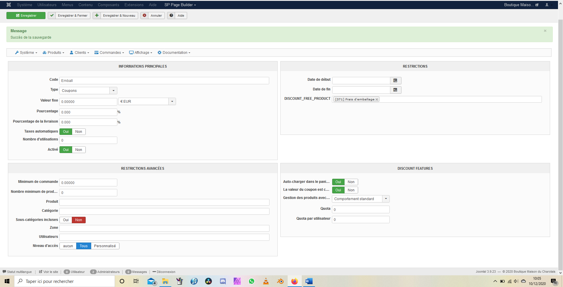

Vous trouverez en PJ les réglages du plugin Free coupons.
Les frais d'emballage s'ajoutent dès qu'une commande est créée et sont gratuit ( juste un ajout de poids de 350 g).

Afin de pouvoir tester et voir le problème plus directement, je vais avoir besoin d'un accès à votre backend.
Cela va me permettre de regarder plus en détails les éléments de votre commande de test ayant le soucis et également, de mettre à jour le plugin avec un version de debug afin de récupérer plus de détails sur ce qui provoque le double ajout (et surtout la perte du liens entre le coupon et le premier produit).

Merci pour les informations.
J'ai fait quelques tests et vérifié la situation et tout fonctionne normalement sur votre site.
Vous avez le plugin "coupon free product" qui ajoute le produit gratuit au panier (et donc à la commande ensuite).
Et vous avez aussi une action de masse qui ajoute ce même produit à la commande lors de sa création.
Et du coup vous avez le produit avec une quantité de 2 dans la commande.
Enlevez l'action de masse et vous aurez ce que vous voulez.
