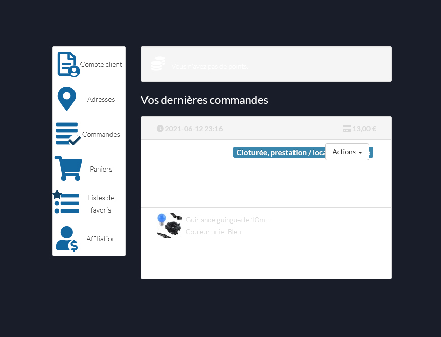

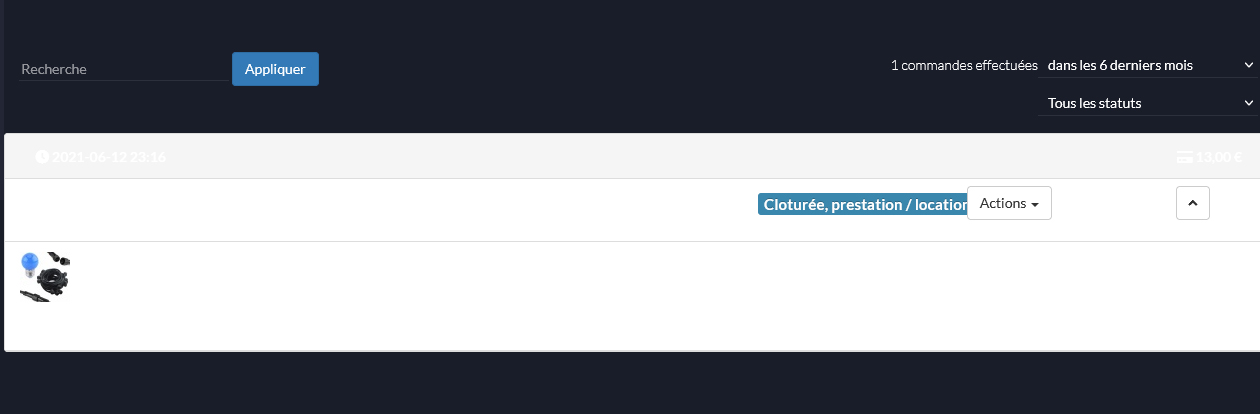

Je viens à vous car je rencontre un problème avec une variable background sur le CPANEL + la partie commande.
Je me retrouve avec un fond blanc #fff et f5f5f5.
j'ai beau chercher dans le fichier CSS impossible de retrouver le problème.s'agit il un problème de template ou de variable sur hikashop?
Merci du retour
Cordialement Steven
  • Posts: 86179
  • Thank you received: 14214
5 years 3 months ago #333497
La très grande majorité des templates utilisent un fond blanc et du coup le CSS par défaut d'HikaShop est fait avec cette hypothèse.
Donc ce que vous observez est normal si votre template est basé sur un fond noir.
Dans ce cas, je vous recommande d'acheter notre pack de styles pour HikaShop:
www.hikashop.com/download/styles-for-hikashop.html#colors
Ce pack permet justement d'adapter les couleurs d'HikaShop à votre template et il dispose de deux sets, un pour les templates avec un fond blanc et un pour les templates avec un fond noir. Cela permettra d'ajuster les différents éléments sans avoir à passer des heures à rajouter du CSS pour corriger tous les petits soucis avec le fond noir.
