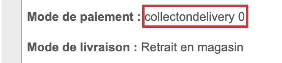

[/ul]En regardant un bon de commande établi récemment, je constate qu'une ligne se trouve en anglais... (voir PJ)
Existe-t-il un fichier à modifier pour avoir la totalité en français ?

1. En fait, le "collectondelivery" c'est le nom de dossier du plugin. Cela indique que la méthode de paiement qui était liée à la commande a été supprimée (ou en tout cas qu'il ne la trouve plus), même si le plugin correspondant est toujours installé.
Editez la commande et dans la zone "informations additionnelles", sélectionnez la méthode de paiement qui va bien et cela s'affichera ensuite correctement en utilisant le nom de la méthode de paiement.

6 months 4 weeks ago #370548
Merci, la modification a été apportée.
En sera-t-il de même pour les futures commandes ?
Cordialement
  • Posts: 86187
6 months 4 weeks ago #370550
Normalement, cela indique que la méthode de paiement a été supprimée après la création de la commande.
Donc, cela ne devrait pas être un souci pour les futures commandes.
