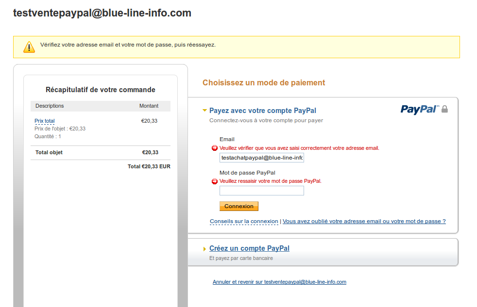

Je rencontre un problème avec le test de paiement paypal avec hikashop
J'ai suivi ce tutoriel autant que possible: kiwik.net/blog/133-comment-te...paypal-sandbox
Autant que possible car les écrans ne correspondent pas vraiment ...
J'ai donc créer deux comptes :
testachatpaypal@...
testventepaypal@...
après m'être connecté avec mon compte perso.
Dans Hikashop, j'ai créé un plug in Paypal à partir de "HikaShop Paypal payment plugin" et j'y ai mis l'adresse testventepaypal@...
Lorsque j'arrive en fin de procédure de commande c'est à dire au paiement, je renseigne les infos d'acheteur avec testachatpaypal@... et le bon mdp (j'en suis sûr ;-) )
Et là j'obtiens : "Vérifiez votre adresse email et votre mot de passe, puis réessayez."
Comme je coince là dessus, si ça cause à qqu'un qui pourrait m'aider. Merci d'avance

Vérifiez bien que vous avez mis l'url de sandbox dans la configuration du plugin. Aussi, c'est une erreur affichée par PayPal,non HikaShop. Il est fort probable que l'email ou le mot de passe ne soit pas corrects ou que le compte de test ne soit pas activé ou quelque chose du genre. L'idéal est de vérifier cela avec le support PayPal vu qu'ils ont accès aux informations de votre compte sandbox.
