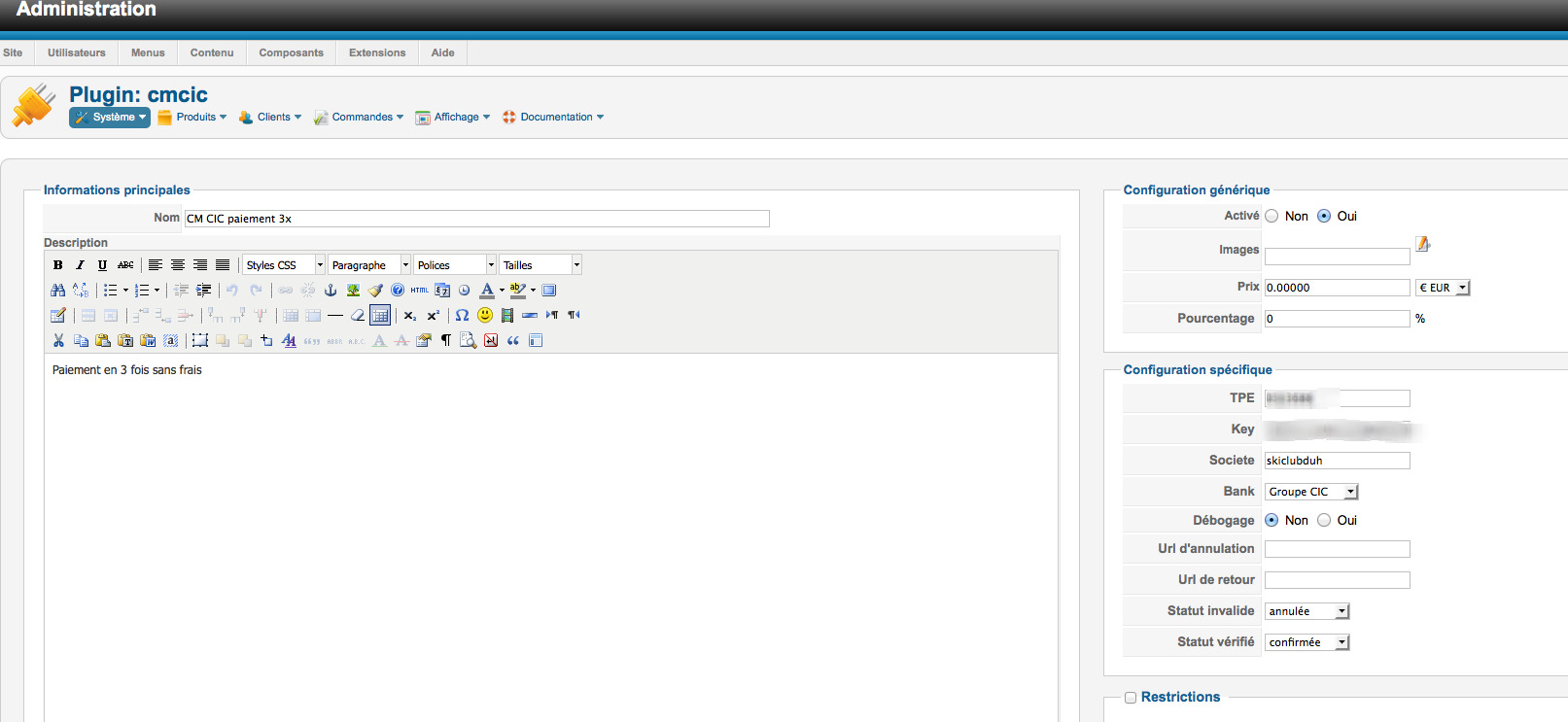

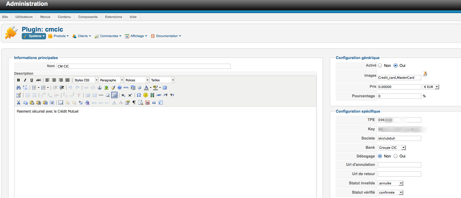

Pouvez vous nous fournir un screenshot de vos deux configurations ?
  • Posts: 37
12 years 10 months ago #129386
voilà
12 years 10 months ago #129472
Hmmm c'est étrange.
Pouvez vous essayer de re créer une nouvelle méthode CM CIC, sans copier une précédente et voir si cela fonctionne ?
