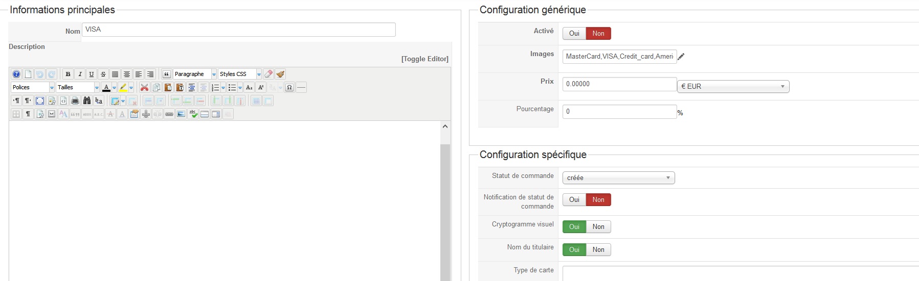

J'ai activé le plugin "HikaShop credit card payment plugin" et un client vient d'acheter un article sur mon site en payant par Visa.
Je ne vois pas le lien avec mon compte en banque???
Où va aller l'argent de mon client?
Une idée?
Merci
