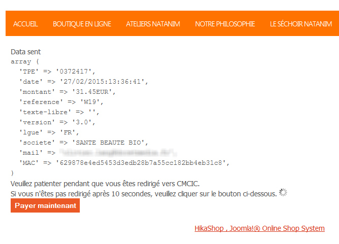

11 years 6 months ago #192394
je comprends votre point de vue (disons que moi je fais l'effort...) sur l'aspect stupide de ma question
mais lorsque dans le debuguage (voir ci-dessous/ci-joint) je vois un champ 'mail' sous le champ 'société' , je m'imagine effectivement qu'il s'agit de l'e-mail de la société, pas celui du client de la transaction.
Et du coup la banque aura vite fait de me dire que mon plugin ne fonctionne pas puisqu'il envoie une adresse e-mail différente de celle associée au compte...voilà pour la queue et la tête...

  • Posts: 26387
  • Thank you received: 4078
11 years 6 months ago #192403
Je comprends maintenant votre point de vue et votre question.
Alors, je peux vous confirmer que l'email est celui du client qui passe la commande ; ainsi la plateform du Crédit Mutuel ou du CIC peut potentiellement envoyer un email à la personne pour lui confirmer le paiement.
