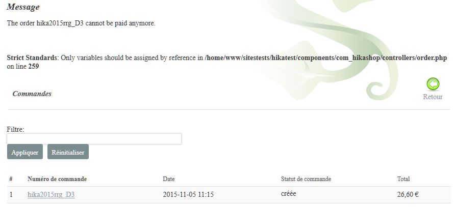

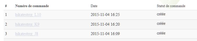

Désolé, j'avais raté la case permettant de paramétrer ce paiement a posteriori, mais pour autant, la nouvelle commande apparaît "créée", et toujours sans aucun bouton de paiement.
Il y a bien un lien dans le mail reçu, mais si je clique, j'arrive sur un message :"The order hikatestrrg_N12 cannot be paid anymore."

Nouveau test à l'instant sur le site de démo/tests : je n'attends pas que PayPal Sandbox prétende que la facture a déjà été payée, j'annule sur la page PayPal. Je reviens sur la boutique, mon panier a été validé et vidé, la commande qui devrait être "en attente" est "créée", le mail comporte le bouton "payer maintenant" qui provoque le message "The order hikatestrrg_Q14 cannot be paid anymore." (en anglais d'ailleurs alors que le site est défini en français).
Test sur le site en construction : si j'annule chez PayPal, la commande est mise en attente et je retrouve bien la possibilité de cliquer sur un bouton dans la liste des commandes afin de payer, mais si je vais au bout du paiement, même problème, erreur Paypal alors que le préfixe des n° de commande et de facture m'assure qu'il n'y a jamais eu de commande avec ce numéro, et lorsque je reviens sur la boutique, la commande est passée en "annulé", donc comportement différent du site utilisant les données de démo.
Je précise par ailleurs que bien que j'aie, sur les deux sites, mis à "oui" la possibilité de changer de mode de paiement après avoir validé le panier, le bouton pour payer me force à retourner chez PayPal et ne me permet pas de choisir une autre méthode de règlement de ma commande, ce qui est dommage.
Merci de vos explications, je me demande si je n'ai pas payé la version Essential inutilement ! :(
Last edit: 10 years 10 months ago by RG-Consultant.

Pourtant, j'ai eu cette erreur (le texte a été copié-collé) avec toutes les commandes qui permettaient de payer après échec, sur ce site Hikashop utilisant les exemples. Mais je dois dire que je suis perplexe parce que cette version, initialement standard, a été passée en Essential et que si j'essaie d'accéder maintenant au fichier de langue, le popup est vide : il semblerait donc qu'il y ait un bug (de mise à jour ?) qui pourrait expliquer. Ceci dit, je ne vois pas quoi d'autre que Hikashop pourrait renvoyer dans la page du site, ce message d'erreur correspondant bien au numéro de commande.

J'ai désinstallé Hikashop ainsi qu'un autre système de boutique sur mon site test, supprimé dans la base les tables des deux extensions, puis réinstallé Hikashop avec ses exemples, paramétré PayPal en Sandbox, modifié le code des factures, mais hélas, le bouton "payer maintenant" génère toujours la même erreur, plus une erreur strict standards que j'avais déjà, mais non signalée. Voir l'image.
Je ne trouve en effet pas le texte "cannot be paid anymore" dans les fichiers de langue, et c'est pourtant bien un message du site, comme on peut le voir sur la copie d'écran.

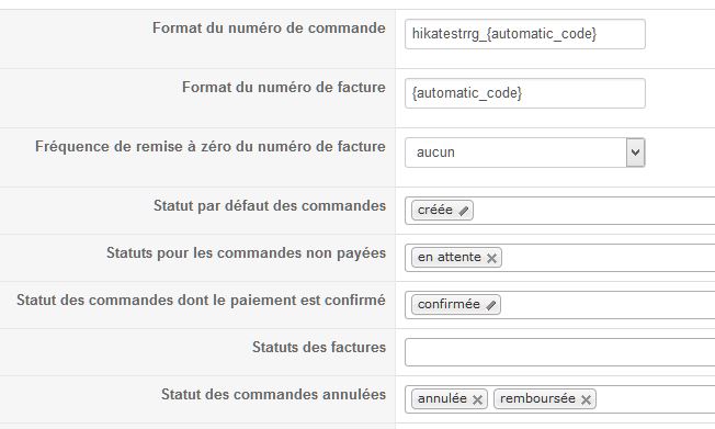

10 years 10 months ago #219534
Merci de configurer le paramètre "Unpaid order statuses" ("Statuts pour les commandes non payées" en Français) dans votre configuration générale d'HikaShop (Main > Order).
www.hikashop.com/support/support/documen...nfig.html#main_order
Vous devez lister dans cette option tous les statuts de commande que vous autorisez pour le paiement à posteriori.

Je dois dire que j'ai du mal à m'y retrouver. Je me suis intéressé à ça à cause du problème Sandbox, mais sur le site en cours de développement, bien que le retour soit défini à "créé" sauf si le paiement est validé, que ce soit l'acheteur qui ne valide pas le paiement ou PayPal qui prétende que la facture a déjà été payée, la commande est automatiquement définie à "annulée" au retour de Sandbox. Impossible donc ensuite de la payer, sauf si j'ajoutais "annulée" aux statuts des commandes impayées, ce qui ne me semble pas souhaitable.
Je ne vois pas, de plus, comment une commande peut être validée et non payée (en dehors d'un virement ou d'un paiement par chèque non réalisés), et même en ayant permis le changement de mode de règlement 'after checkout', le clic sur le bouton "payer maintenant" dans le mail de confirmation de commande n'a jamais fait autre chose que renvoyer vers PayPal lorsque la commande n'avait pas été annulée.
Bref, je suis perdu dans cette gestion ! d'autant que dans la page de doc que vous citez, il n'y a pas cette zone pour le statut des commandes non payées.
J'insiste car je veux comprendre... Après avoir mis comme statuts "en attente" et "créée" dans ce champ, j'ai bien (enfin ! ;)) dans la liste deux commandes en attente de paiement, chacune marquée "créée" (mes deux premiers essais PayPal non marqués comme annulés).

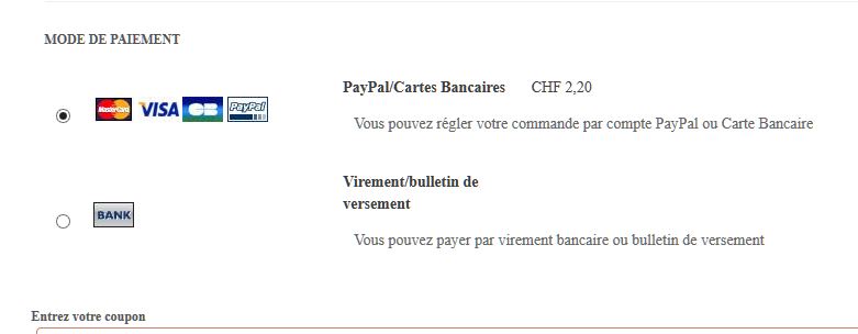

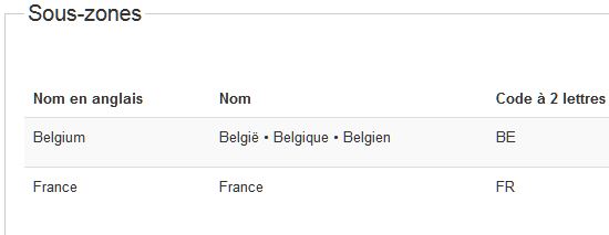

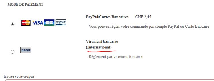

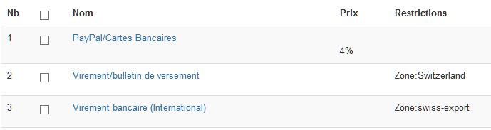

Les modes de paiements "virements" ont bien été définis en fonction de zones : un, local, pour la Suisse et l'autre, international, pour une zone spécialement céée et concernant la Belgique et la France.
Dans le panier, je n'ai aucun problème : pour mon compte clien test, j'ai deux adresses de facturation/livraison. Lorsque je sélectionne l'adresse suisse, je n'ai que le virement local, et pour l'adresse française uniquement le virement international (en plus de PayPal qui est défini sans limitation de zone).

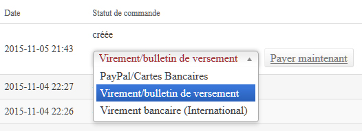

C'est dans la liste des commandes que les modes de paiement ne tiennent pas compte de l'adresse utilisée lors de la commande, et que j'ai donc PayPal et les deux virements..
Complément : images de la page panier, l'une pour une adresse de facturation en Suisse, l'autre pour une adresse en France, le virement n'est pas le même. Image de la liste des commandes, les trois modes sont présents, bien que l'un d'eux ne correspondent pas au pays. Quelle erreur ai-je pu faire ?
Last edit: 10 years 10 months ago by RG-Consultant. Reason: ajout d'images

10 years 10 months ago #219686
Je viens de refaire des tests sur un autre site créé hier avec les exemples. J'ai un mode de paiement "à la livraison" pour la France, un autre "en boutique" pour la Suisse (définis par les restrictions de zones) et PayPal pour tout les pays.
Dans le panier, lorsque je change d'adresse de facturation, j'ai bien les modes de paiemnt correspondant au pays de l'adresse, mais dans la liste des commandes, les trois sont présents, comme dans le site en cours de développement.
  • Posts: 86216
  • Thank you received: 14222
10 years 10 months ago #219702
Ah yes, the dropdown for the selection of the payment method on the orders listing doesn't take into account the restrictions on the payment methods. That's because when you have 20 orders listed, loading the possible payment methods for the 20 orders would require a lot of processing and the page processing would crash because of the restrictions on the server resources.
