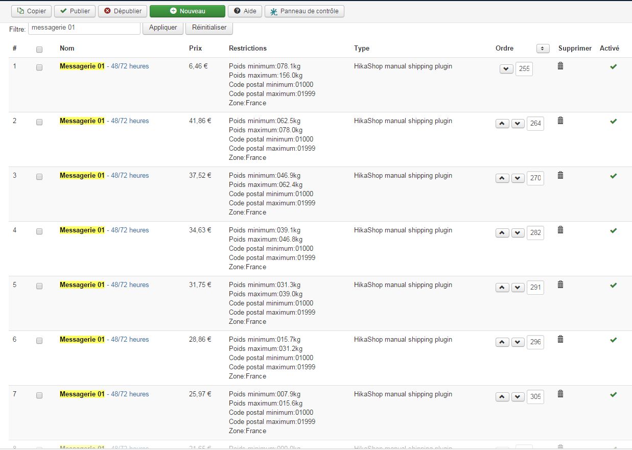

Par contre ce que j'ai noté c'est que j'ai un souci dans mes tarifs de livraisons (voir copie ecran),
J'ai calculé 1 BOUTEILLE - 1.3Kg et multiplié en fonction de 1 à 6 et j'ai noté poids max par exemple : 7.8. Mais de ce fait le tarif n'est pas proposé. Il aurait fallut que je note 7.81 ?
Les paramètres de restriction des méthodes de livraison sont "inclusifs", dans votre cas, votre méthode de livraison supportera les commandes allant jusqu'à un poids de 7.8 Kg (7.8Kg inclus) mais pas au delà.
