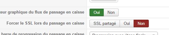

10 years 6 months ago #232474
Je viens de vérifier. Le SSL est bien sur "non". Je suis toujours orienté vers les catégories de mes produits. :unsure:
