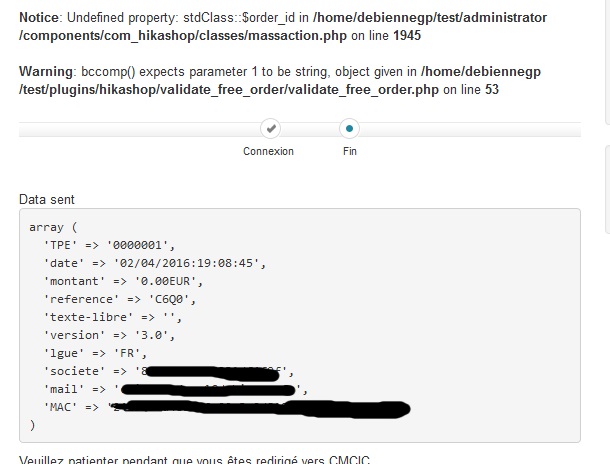

J'ai un problème depuis que j'ai mis à jour joomla en 3.5.0 et hikashop en 2.6.1 (à moins que ce soit une coïncidence)
J'utilise le plugin de paiement CMCIC en mode test (passage en production prévu d'ici 15 jours)
La banque me refuse le paiement à cause du montant.
Après analyse, le plugin fait une demande de paiement de 0.00EUR alors que mon panier en fait 30.
J'avais fait ce même test il y a 15 jours et je n'avais pas eu le problème.
Cdt,

Par ailleurs, il y a un autre problème.
Hikashop considère le paiement comme OK et valide la commande.
Logiquement, il devrait indiquer l'échec du paiement et revenir à l'étape de paiement, afin que le client puisse réessayer ou choisir un autre mode de paiement.

J'ai réussi à matte en mode débug et à récupérer ces éléments

D'après ce que je vois:
1. Vous avez configuré une action de masse via le menu Système>Actions de masse qui change le montant de la commande à 0 à la création de la commande.
2. Vous avez activé le plugin "validate free order" via le gestionnaire de plugin de Joomla qui confirme automatiquement les commande avec un montant à 0.
Désactivez les actions de masse que vous avez sur les commandes et cela devrait aider.
