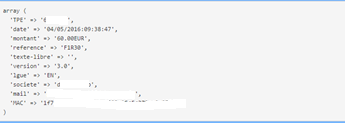

J'ai un problème d'identification.
Le support CMCIC indique que c'est dû à la langue.
En effet, le plugin envoi le paramètre EN, alors qu'il faut FR (voir image jointe).
Le site est pourtant en français.
Comment peut-on forcer ce paramètre?

Il faut être certain que votre site Joomla utilise bien par défaut la "locale" "fr".
Le cas échéant, il faut faire un patch sur le plugin afin que la langue par défaut soit "FR" et non "EN" ; voir rajouter une option dans le plugin afin de pouvoir forcer la langue utilisée.
