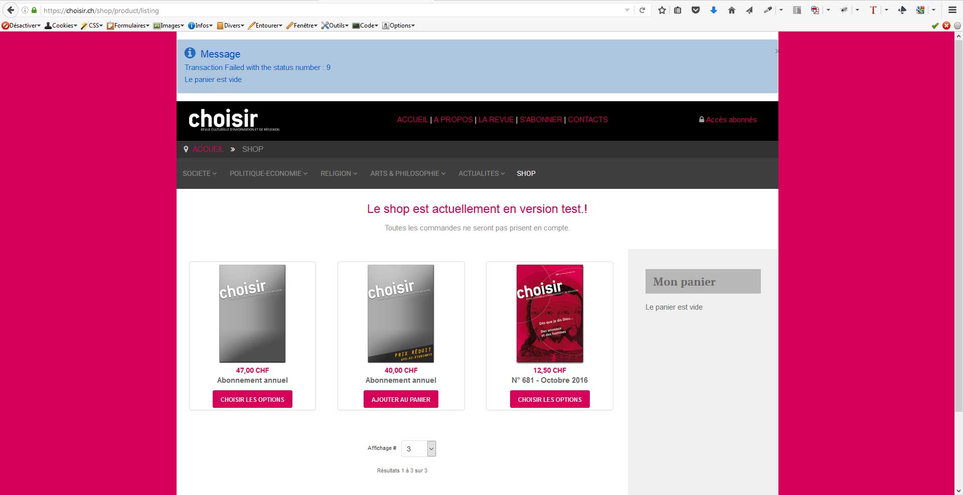

Bien que le problème a déjà été posé sur ce Forum, je n'ai pas trouvé la solution...
Sur mon site (en production), les commandes passées et acceptées sur postfinance me reviennent avec un statut annulé !
J'ai suivi scrupuleusement les instructions de configuration du plugin et de la plateforme de Postfinance (avec un technicien de chez eux) et le problème semble être du côté de mon HikaShop !
Postfinance me confirme la transaction et Hikashop me retourne l'e-mail :
"Hello,
A Postfinance notification was refused because the signature was invalid"
J'attache déjà le rapport d'erreur que vous demandez et le message d'erreur
Merci d'avance pour votre aide.
Robert

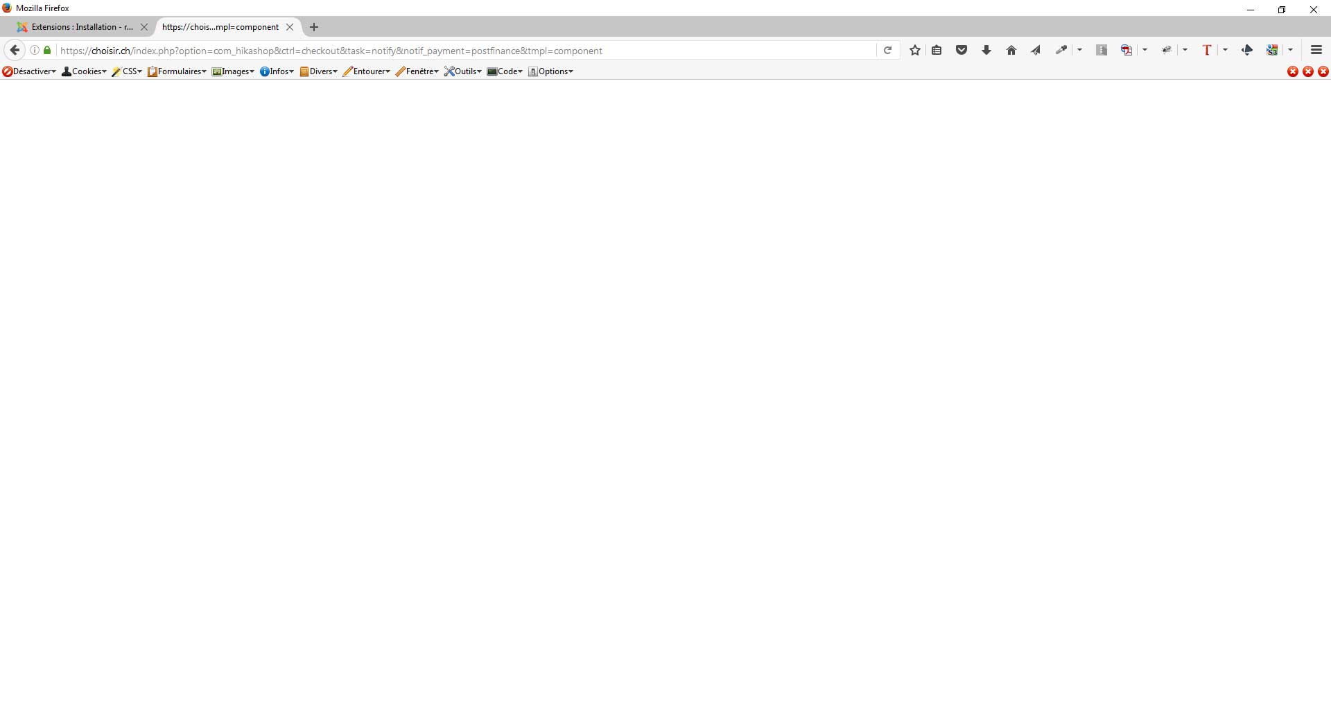

Cependant, le retour au shop ne fonctionne plus !
l'URL suivant affiche une page vide (voir attachement)
/index.php?option=com_hikashop&ctrl=checkout&task=notify¬if_payment=postfinance&tmpl=component
Merci
9 years 10 months ago #253698
Étrange.. Le status retourné est égal à 9 (commande confirmée) et la clé de sécurité calculé par le plugin PostFinance est la même que celle calculée par la platform PostFinance, vous devriez donc être redirigé vers la page de remerciement.
Pouvez vous supprimer la valeur de l'option "Return URL" initialisée via la page de configuration de votre méthode de paiement PostFinance et re-tester cela de nouveau ?
Merci.

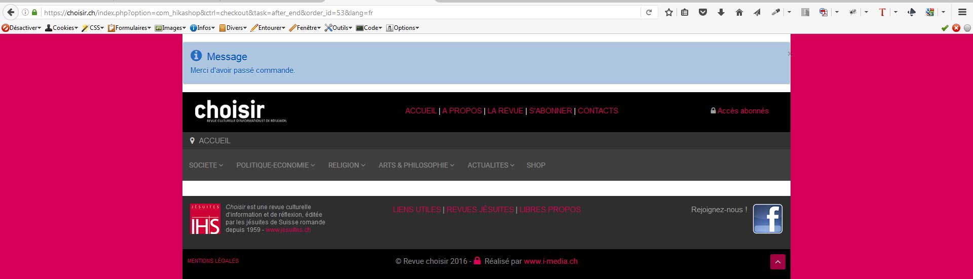

9 years 10 months ago #253786
Voilà...
Cette fois j'ai bien le message mais la page n'affiche aucun élément !! (voir attachement)
Je pense que quelque chose m'a échappé dans la configuration d'Hikashop !
Est-ce qu'il y a une possibilité d'afficher une page de remerciement ?...
Merci d'avance
9 years 10 months ago #253822
La redirection a été correctement effectué sur le fichier "After_end" de la vue "Checkout" de votre template de front-end comme prévue.
Si vous voulez modifier cette page ou rediriger l'utilisateur sur une autre page, la solution sera directement de modifier le fichier "After_end" de la vue "Checkout" de votre template de front-end via "Hikashop->Affichages->Vues".
The following user(s) said Thank You: i-media
