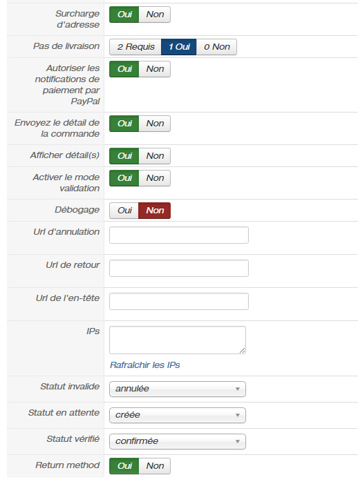

Désactivez voir l'option "Enable validation mode" de votre méthode de paiement PayPal.

Après échange avec Paypal, c'est effectivement le champ "Activer le mode validation" qu'il faut désactiver, pour que cela soit automatique.
j'ai tout de même un soucis avec la confirmation de commande, l'email ne s'envoie pas, donc hikashop ne reçoit pas de notification de paypal, j'ai pourtant "return method" d'actif

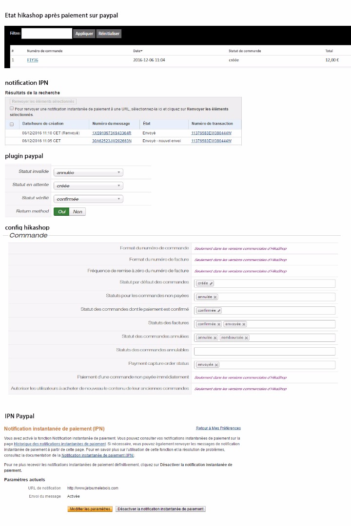

je vois bien les notifications, j'ai mis le nom de domaine, puis le nom de domaine avec cette adresse : www.jetournelebois.com/index.php?option=...pl=component&lang=fr
dans les deux cela ne change pas l'état sur hikashop
  • Posts: 48
  • Hikashop Essential
9 years 9 months ago #257032
Je vous envoie des copies d'écran, je ne vois pas où je merde... Dans les notifications, on vois le problème ? dans la ligne de code ? Paypal envoie à cette URL : jetournelebois.com/index.php?option=com_...t&lang=fr&Itemid=392
Last edit: 9 years 9 months ago by yannick.
  • Posts: 86216
  • Thank you received: 14222
9 years 9 months ago #257031
Donc si vous voyez les notifications de paiement dans l'historique et que les commandes ne sont pas confirmées dans HikaShop, PayPal devraient fournir des informations sur ces notifications. Qu'y a-t-il d'affiché ?
Aussi, vous pouvez activer l'option "debug" des paramètres de votre méthode de paiement. Ainsi, lorsqu'une notification de paiement arrivera à HikaShop, les informations seront stockées dans le log de paiement de la configuration HikaShop.
Et enfin, vous pouvez regarder le log d'accès de votre serveur pour l'URL de notification pour voir si quelque sur votre site bloque les notification de paiement.
Cette documentation explique tout cela plus en détails:
www.hikashop.com/support/documentation/i...or.html#notification
