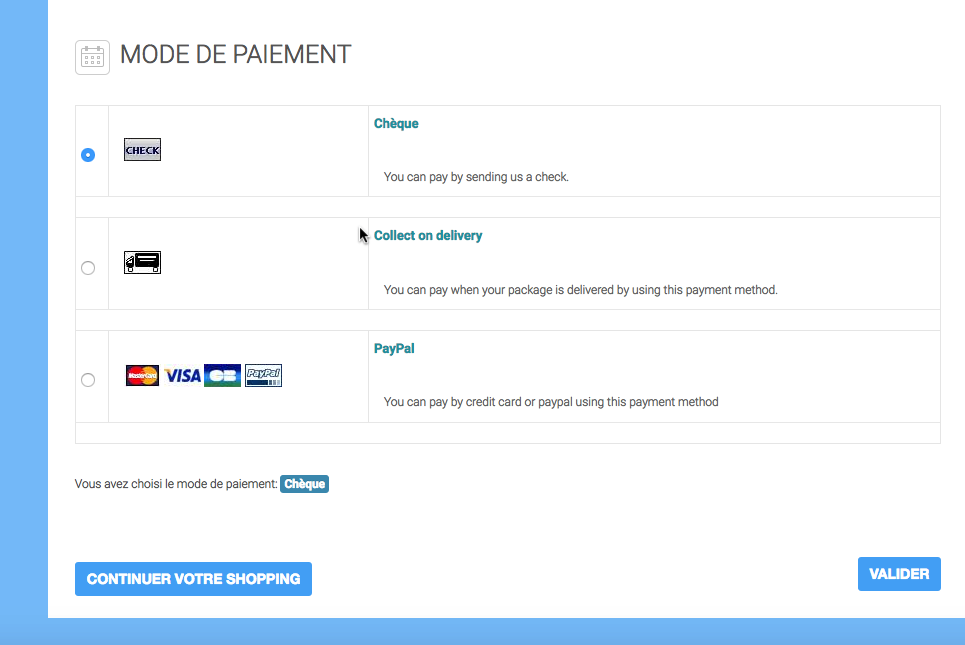

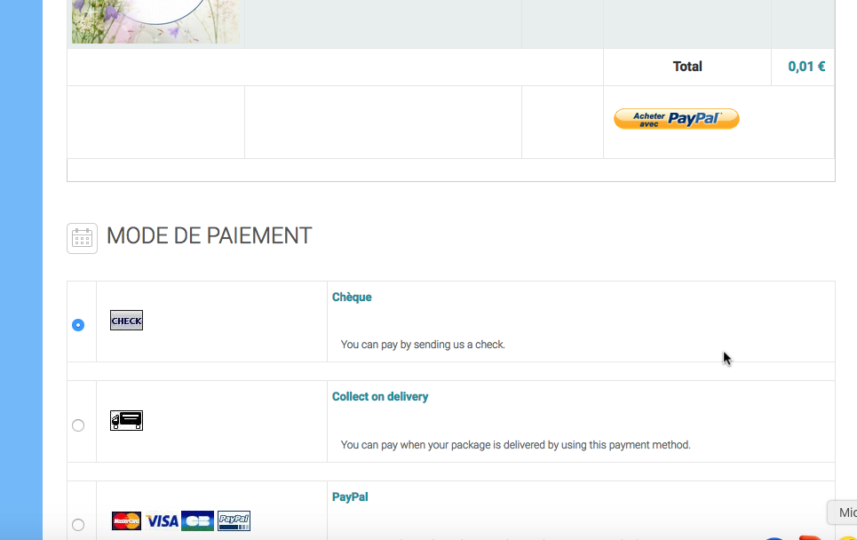

Comme vous pouvez le voir sur le fichier attaché,
Sous la liste des articles, on a d'abord sous le prix le bouton paypal d'Express Checkout
Et ensuite séparément dans mode de paiement les 3 autres options.
Je souhaiterais que le client puisse choisir dans la rubrique mode de paiement l'option qui lui convient dont Paypal Express Checkout ferait partie.
Est-ce un bug ? Y a-t-il un sens à cette mise en page ?

Le but même du plugin "paupal express" est de ne pas avoir de "checkout" dans HikaShop car toute cette partie est entièrement gérée par Paypal (checkout express).
C'est donc tout à fait normal que le plugin ne soit pas listé.
Si vous voulez "paypal" dans la liste des méthodes de paiement, il faut utiliser le plugin "paypal" (classique).

Je ne vous suis pas, Paypal (classique) permet de reglé par carte bleue, et express checkout permet de reglé directement, comprendre en "zappant" le checkout, donc pourquoi le lister dans celui-ci, alors qu'il ne fonctionne pas du tout comme les autre et risque donc, d'égarer vos clients ?
"Par ailleurs, je n'ai pas eu de réponse concernant les images précisés dans la configuration et qui n'apparaissent pas sur le front-end."
Quelle configuration ? Si c'est la configuration du design du bouton, on est d'accord qu'il est du coté de votre paypal merchant account settings ? La solution est surement de ce coté ?
Cordialement
