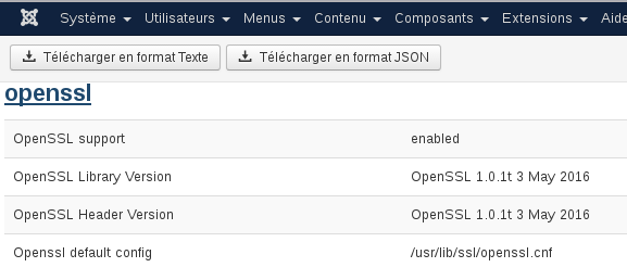

Vous pouvez vérifier la version OpenSSL de votre hébergement dans la console d'administration Joomla :
- Menu Systeme > Information Systeme
- onglet "Informations PHP"
- rechercher (Ctrl+F) : "openssl"
Vous devriez trouver la version OpenSSL indiquée comme sur la capture ci-jointe.

Effectivement, le problème ne vient pas de Hikashop, mais bien, comme tu le précises, des hébergements qui ne sont pas a jour coté SSL !
Vu le tollé sur les dernières failles SSL, ca parait étonnant, mais on vient d'avoir le retour d'OVH, il propose de faire la mise à jour SSL manuellement.
D'ailleurs voici le retour (réactif) du support OVH, il nous ont donné le mode opératoire pour mettre a jour OpenSSL, c'est assez simple et cela c'est bien passé, nous avons désormais du OpenSSL 1.0.1 :
Pour mettre à jour la version d'OpenSSL et passer à l'utilisation de la version 1.2 du protocole TLS, veuillez appliquer ce changement depuis votre espace client OVH :
- Menu : Hébergements > [nom de votre domaine] > Informations générales
- Cliquer sur "Modifier la configuration" en face de "Version PHP globale".
- Cliquer sur le bouton "Modifier la configuration courante".
- Passer l'Environnement d'exécution de "Legacy" à "Stable".
- Choisir une version PHP égale ou supérieure à 5.6.
- Valider les changements.
Pour plus de détails sur la manipulation décrite ci-dessus, veuillez consulter cette page de guide :
docs.ovh.com/fr/fr/web/hosting/modifier-...mon-hebergement-web/
En fait, nous etions en PHP 5.6 Legacy sur ce serveur, et du coup nous sommes désormais en PHP 5.6 Stable avec OpenSSL 1.0.1.

Une commande réelle a été passée sur le site de notre client et confirme que le nouveau plugin Paypal fonctionne bien avec fsockopen.
Puis on a désactivé le code fsockopen afin de laisser passer une seconde commande réelle en cUrl. C'est donc tout bon avec ce nouveau plugin Paypal pour Hikashop, bravo ;)
Suggestion d'évolution :
Après, le top serait que Hikashop détecte que la version d'OpenSSL du serveur n'est pas compatible avec les pre-requis de Paypal et affiche un warning "parlant" dans l'admin .... plutot qu'une erreur 35_SSL_ handshake_failure_machin_truc .... une idée comme ca en passant :whistle:
stackoverflow.com/questions/9693614/how-...sl-version-is-0-9-8k
Merci beaucoup pour votre réactivité efficace, A+
