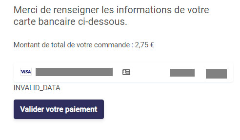

We have Stripe Connect Payment Plugin V1.0.5.
On payment screen we have INVALID_DATA message.
The customer should pay directly to the seller.
Our installation is an Hikamarket platform with no fees between the platform and the seller.
In log file we find :
<h3>11.17.20 02:37:30 - StripeConnect</h3>
Create Payment Intent Error
Can only apply an application_fee_amount when the PaymentIntent is attempting a direct payment (using an OAuth key or Stripe-Account header) or destination payment (using `transfer_data[destination]`).

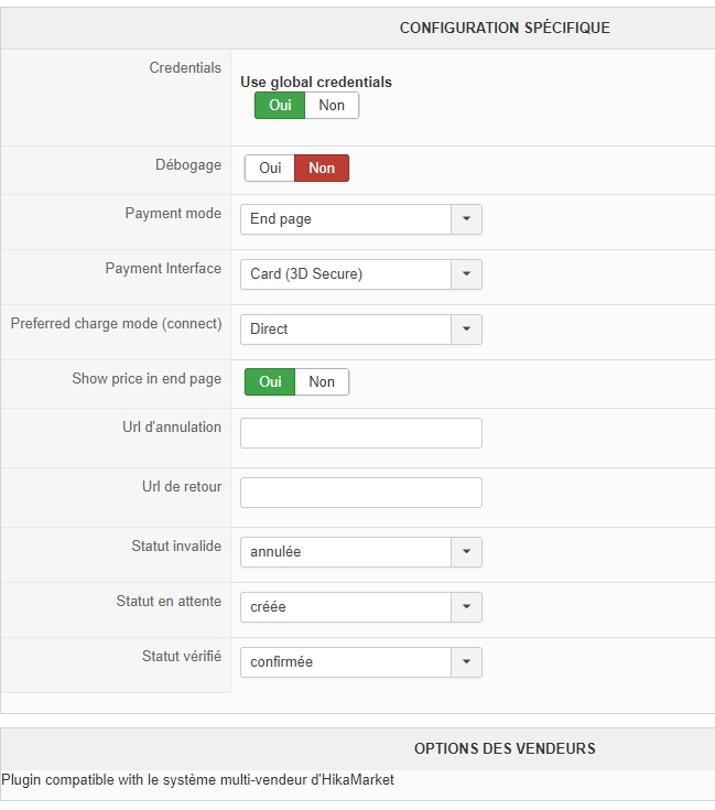

Please find enclosed:
<> image payment message
<> image of Stripe Pyament settings
Thanks to take this topic as urgent, merci beaucoup.

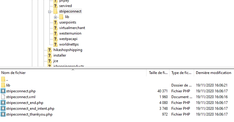

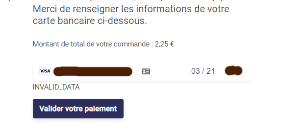

Rebonjour,
Merci, nous avons effectué la copie du contenu de HikaShopPayment/StripeConnect du site de test vers le site de production. (cf image jointe en production)
En production, nous avons vidé le cache, contrôlé et réenregistré le mode de paiement Stripe sous Hikashop.
Malheureusement la validation du paiement ne peut toujours pas se faire et INVALID_DATA est toujours affiché. (cf image jointe)

5 years 10 months ago #326161
Vous avez également copié les deux fichiers php dans le répertoire "lib" ?
Cordialement,
  • Posts: 211
  • Thank you received: 9
5 years 10 months ago #326165
Bonsoir,
J'ai copié l'ensemble du dossier HikaShopPayment/StripeConnect
Cordialement.

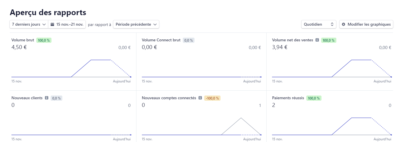

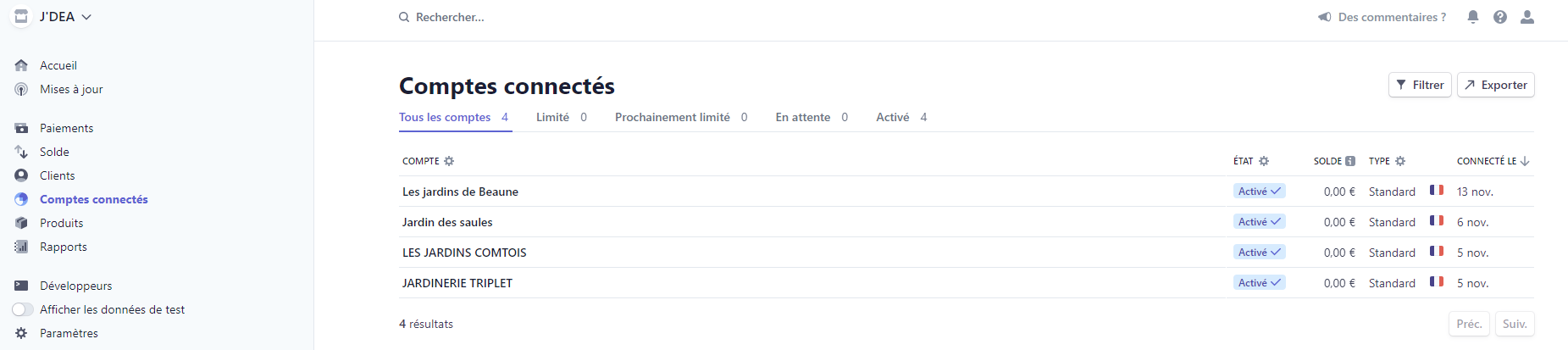

  • Posts: 211
5 years 10 months ago #326250
Merci pour votre réponse.
Il n'y a aucun message d'erreur analogue dans la log sur le site de test.
Nous vous laissons toute liberté pour uploader une nouvelle version du plugin, notamment en production.
Vous pouvez nous laisser un SMS sur nos 06 (Xavier ou Jean-Charles) s'il vous manque un accès particulier
Vous observations confirment ce que nous constatons dans l'environnement Stripe de la plateforme :
<> des transactions envoyées depuis le site de test (cf image jointe)
<> mais aucun montant affecté au vendeur, en l'occurrence "LES JARDINS COMTOIS" (cf image jointe soldes à 0 des 4 vendeurs)
Merci d'avance.
