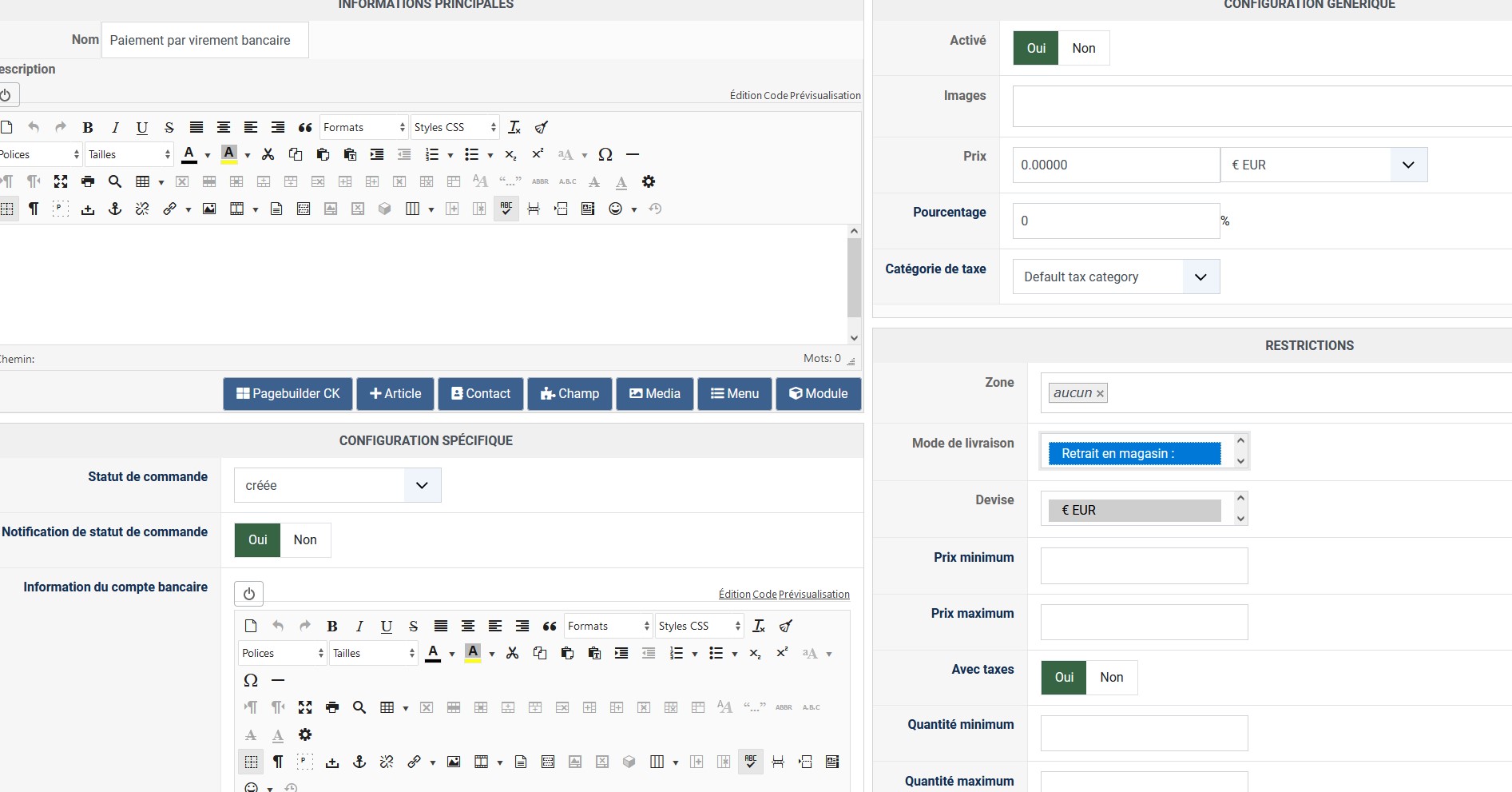

Bonjour, lors de la création d'un mode de paiement, dans les restrictions, le premier mode de livraison est sélectionné automatiquement et je peux pas ne rien mettre. Je peux choisir parmi tous les modes de livraison, mais je ne peux pas laisser cette partie vierge. Je n'ai jamais eu ce problème avant avec les versions précédentes de Joomla et d'Hikashop... Comme je souhaite que les modes de paiement s'applique à tous les modes de livraison, c'est gênant...
En vous remerciant pour votre aide.
Bien cordialement

Je viens de testé de mon coté mais je n'ai pas le problème, bizarre.
Après, c'est un multiple select standard, donc pour désélectionner une valeur sélectionnée, vous pouvez maintenir la touche ctrl de votre clavier appuyé et cliquer sur la méthode de livraison.

Merci Nicolas, c'est réglé.
