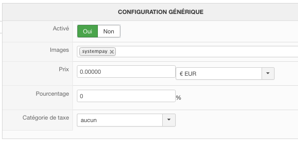

Concernant l URL je comprends que vous n'ayez pu y accéder car il faut être utilisateur "ENREGISTRE" pour accéder à la Boutique : pouvez vous vous enregistrer s'il vous plait la procédure est automatique .

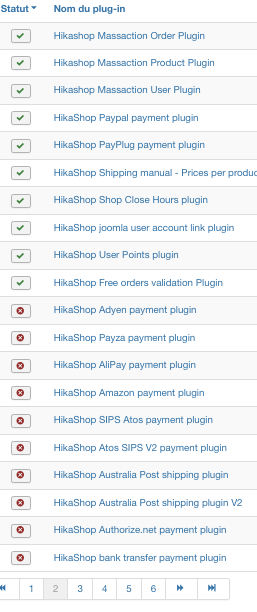

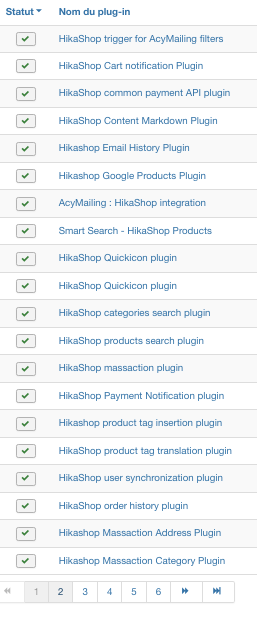

Je vous joint les captures d'écran sur le mode de paiement et les modules Hikasop actifs dans joomla espérant que cela vous sera utile .

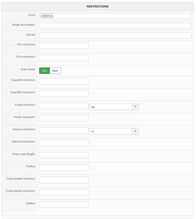

Ce qu'il me faudrait , c'est une capture de la section "restrictions" de votre méthode de paiement. Car c'est surtout elle qui permet de limiter l'affichage d'une méthode de paiement en fonction de différents critères.

Je vais vous ouvrir un compte dont je déposerais les coordonnées dans le formulaire de contact mais j'ai besoin d'une adresse mail dans le formulaire de création du compte . Merci par avance de me la communiquer sur This email address is being protected from spambots. You need JavaScript enabled to view it..
Voici la capture de la partie restriction de notre méthode de paiement .

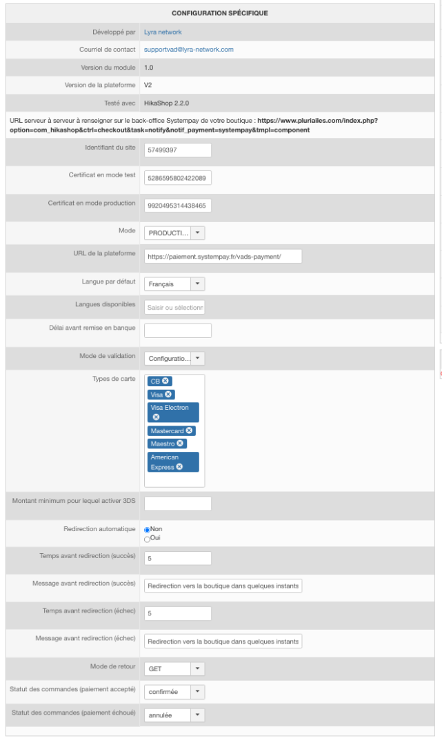

J'ai bien pu accéder à vos paramètres.
Je ne vois pas de souci avec la configuration du plugin ou HikaShop.
Pour moi, le souci est dans le plugin de paiement.
D'ailleurs, il semble que vous utilisiez la version 1.0 du plugin.
Or, d'après paiement.systempay.fr/doc/fr-FR/plugins/...otes-de-version.html cette version date de 2013 et n'est compatible que jusqu'à HikaShop 2.x.
Cela me semble bizarre, vu que vous disiez que cela fonctionnait il y a 2 mois, mais je ne vois pas d'autre raison.
De ce que je vois, il faut mettre à jour le plugin Systempay avec la dernière version disponible.
Et si vous avez toujours le souci ensuite, alors il faudra contacter le support de Systempay pour qu'ils regardent plus en détail à l'interieur du plugin.
