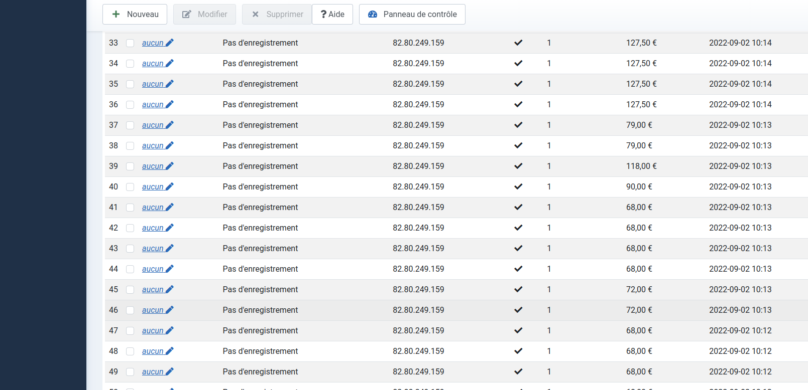

par contre je vois qu'effectivement il y a des centaines de panier (cf image). Vu le nombre, je me demande d'ailleurs si ce n'est pas un bot?
A priori je dois supprimer tous ceux depuis hier ?

Cela fait beaucoup de panier pour une seule personne. C'est surement un bot. Mais vous pouvez les ignorer. Ils seront supprimés automatiquement au bout d'un moment. De plus, ce dont je parlais c'est que l'utilisateur avec le souci a plusieurs paniers. Les paniers des autres utilisateurs n'auront pas d'incidence sur la situation.

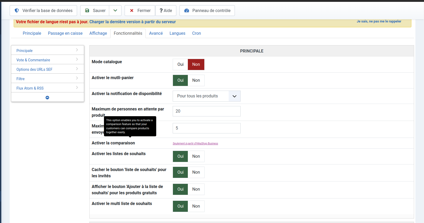

Voici la copie écran.
1/ Si je comprends bien, cela ne devrait pas poser de problème ?
2/ tjs le message pour la langue à ignorer aussi
3/ administrator/index.php?option=com_hikashop&ctrl=cart&cart_type=cart
pas de paramètre pour limiter le nbr d'enregistrement. Je laisse en l'état ?

Désactiver l'option "activer le multi panier" ne va pas causer de problème. Cela empêchera les utilisateurs d'avoir plusieurs paniers. C'est le cas dans la très grande majorité des sites e-commerce. Et cela évitera surement la confusion des utilisateurs ayant plusieurs paniers avec la même chose dans chaque.
Pour la langue, il faut aller dans l'onglet "Langues", éditez votre langue et appuyez sur le bouton pour charger la dernière version depuis notre serveur et sauvegardez. Sinon, le message reviendra à chaque nouvelle session utilisateur sur la page de la configuration.
