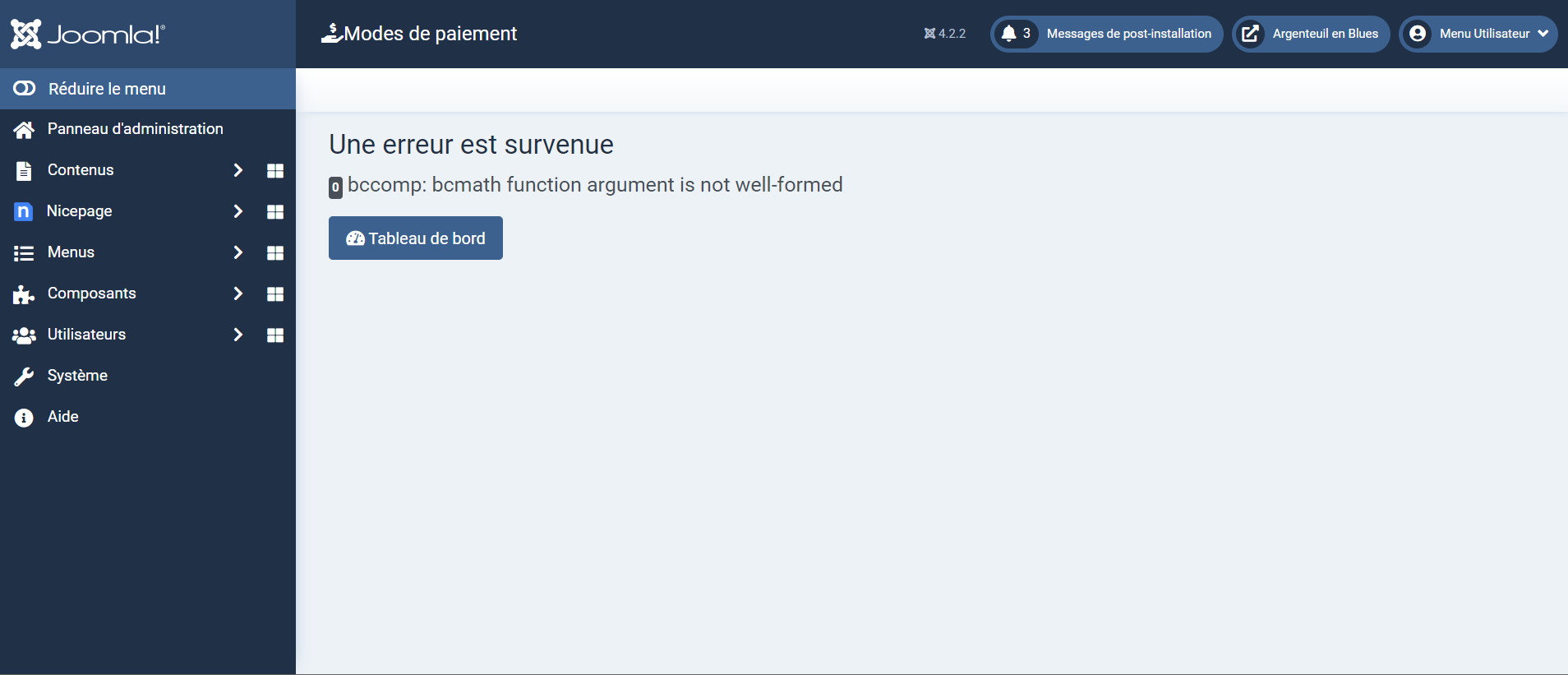

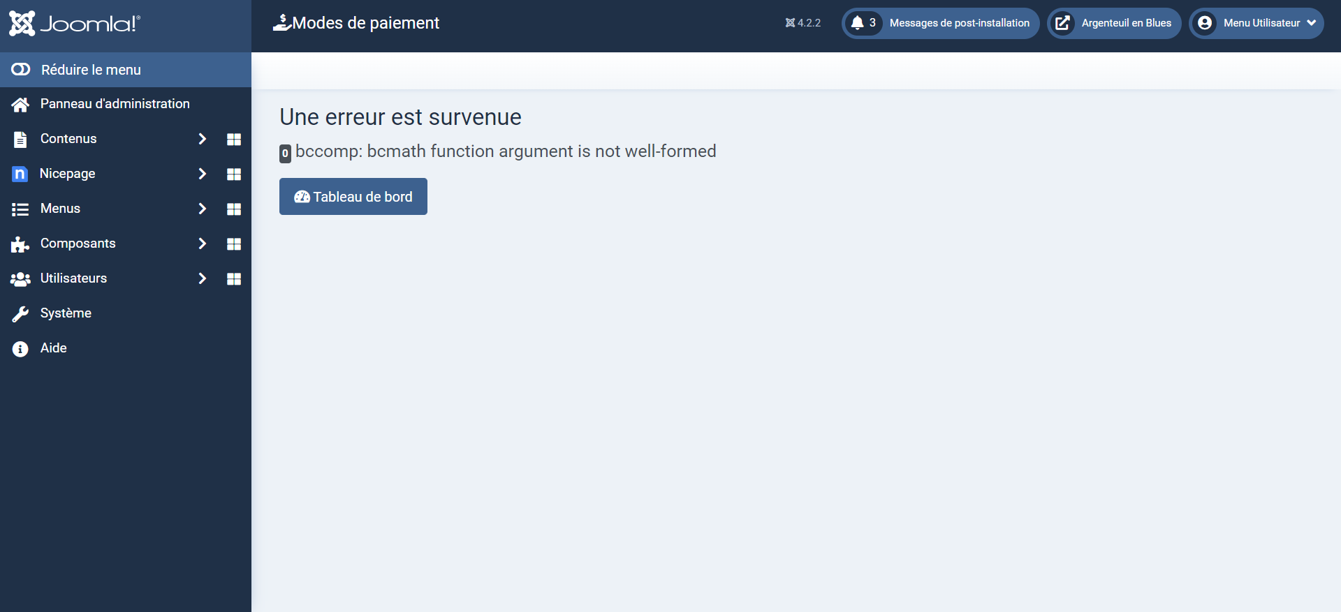

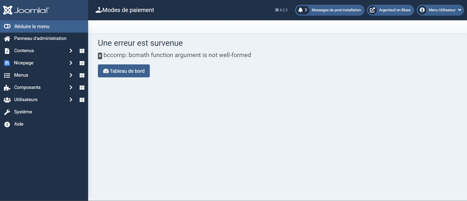

Salutation,
Je suis incapable de retourner sur mes options de mode de payements.
Une erreur est survenue
0 bccomp: bcmath function argument is not well-formed

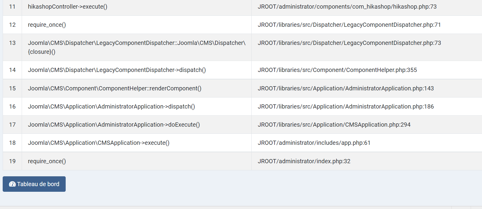

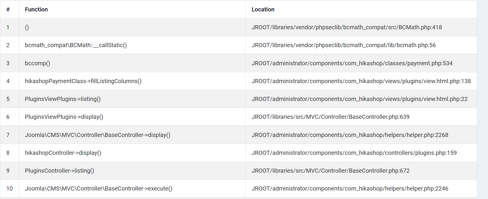

  • Posts: 18
3 years 10 months ago #344405

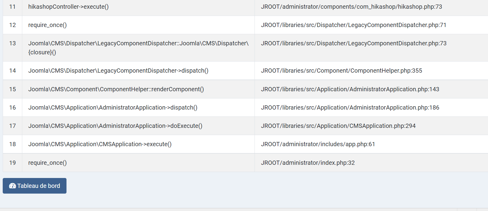

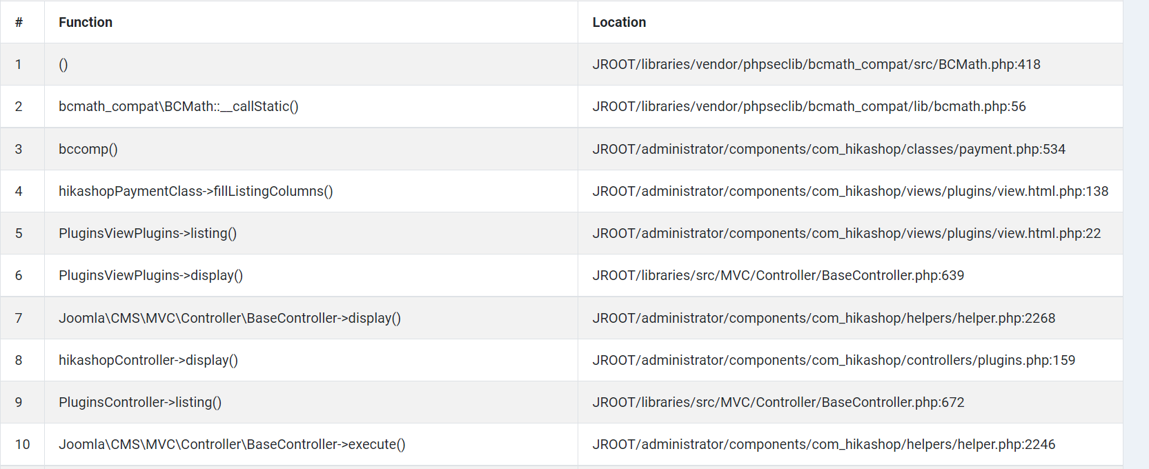

Voici le mode debug en deux parties

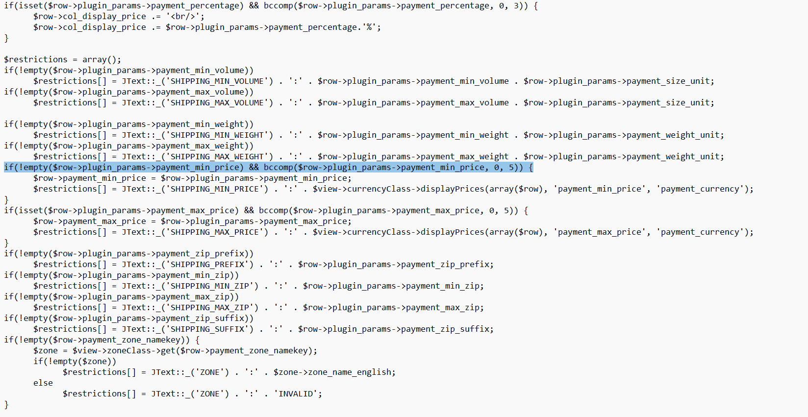

3 years 10 months ago #344408

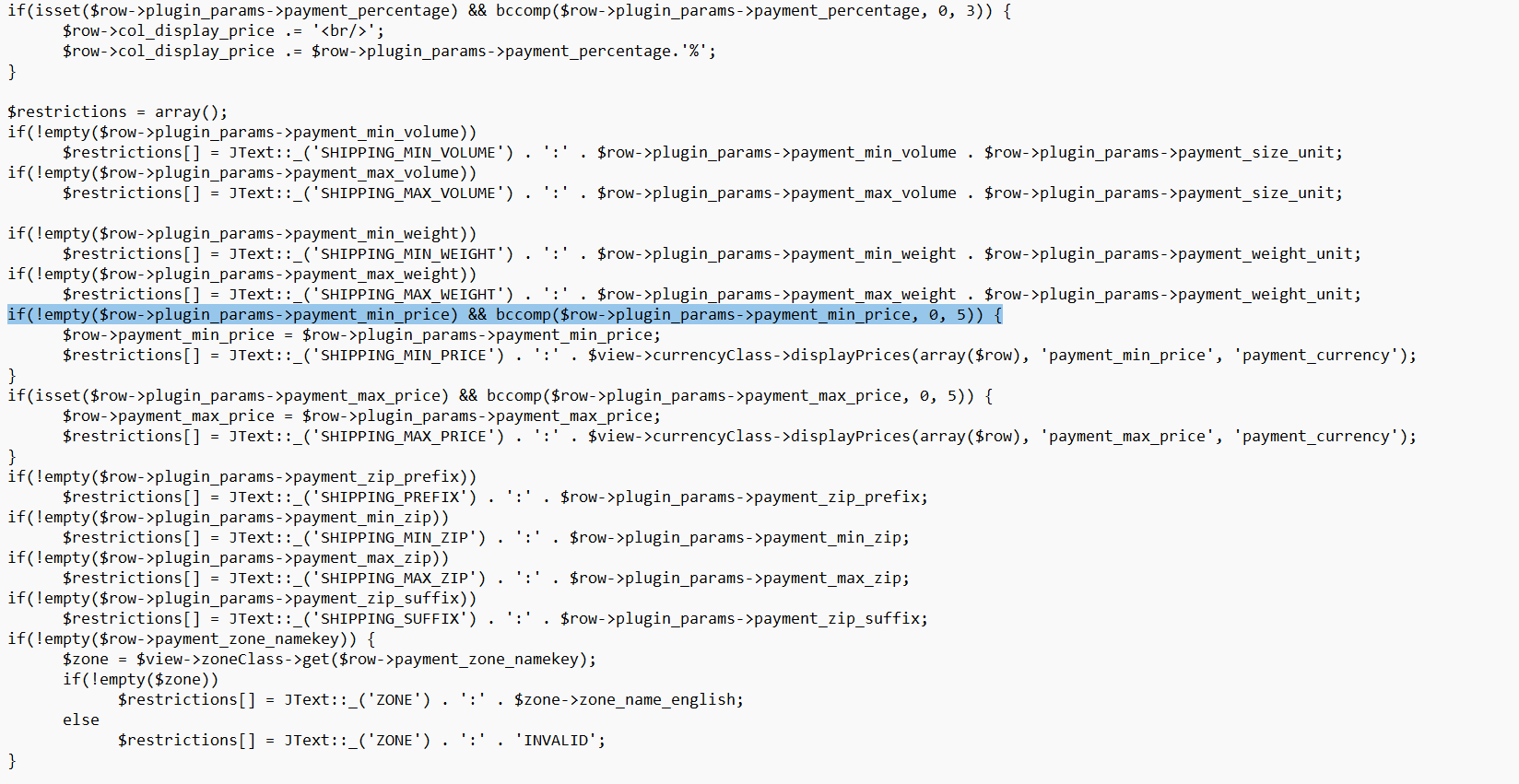

C'est très étrange.
L'erreur indique que le prix minimum stocké dans la base de données ne serait pas du texte mais un objet PHP.
Veuillez rajouter le code:
echo '<pre>';
var_dump($row->plugin_params->payment_min_price);
echo '</pre>';
continue;
avant la ligne:
if(isset($row->plugin_params->payment_min_price) && bccomp($row->plugin_params->payment_min_price, 0, 5)) {
du fichier administrator/components/com_hikashop/classes/payment.php

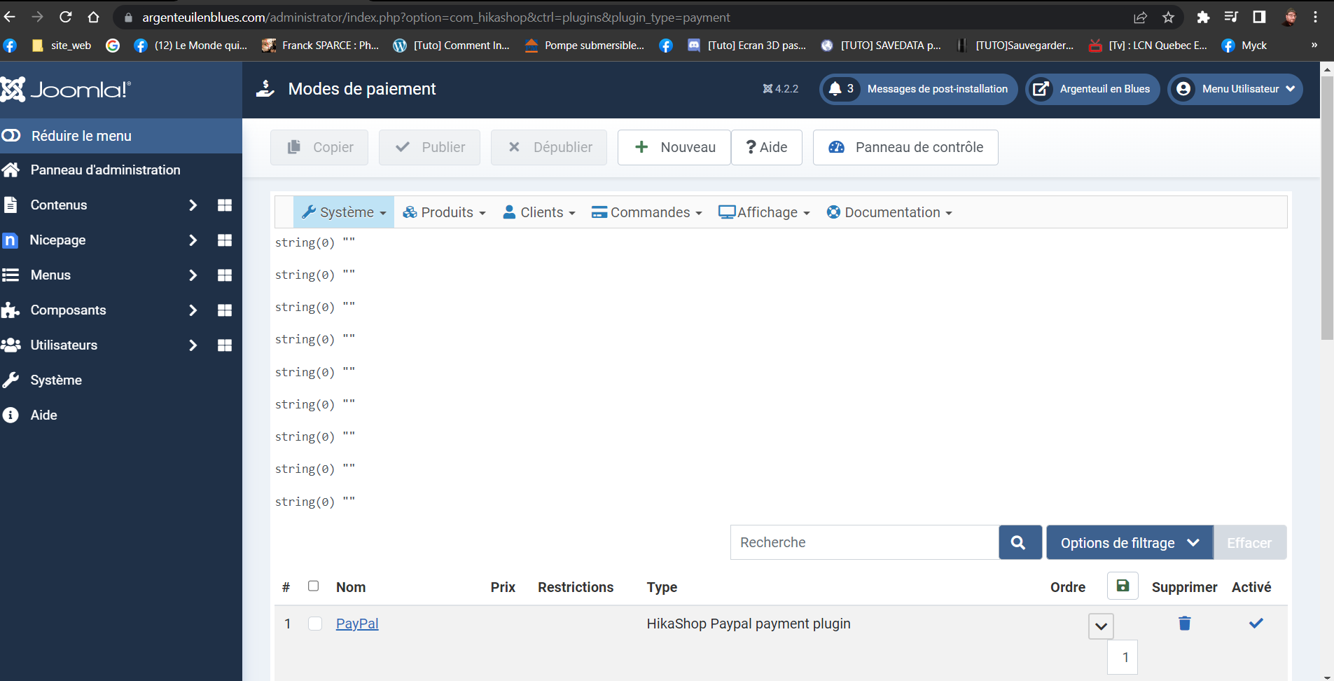

Cela évitera l'erreur et donc vous aurez à nouveau accès au listing des méthodes de paiement, et cela affichera le contenu de la variable $row->plugin_params->payment_min_price qui devrait normalement soit être vide, soit contenir du texte (un prix). Au moins une des méthodes de paiement doit avoir un objet qui s'affichera. Cela permettra peut être de comprendre d'où vient le problème pour proposer un patch propre.

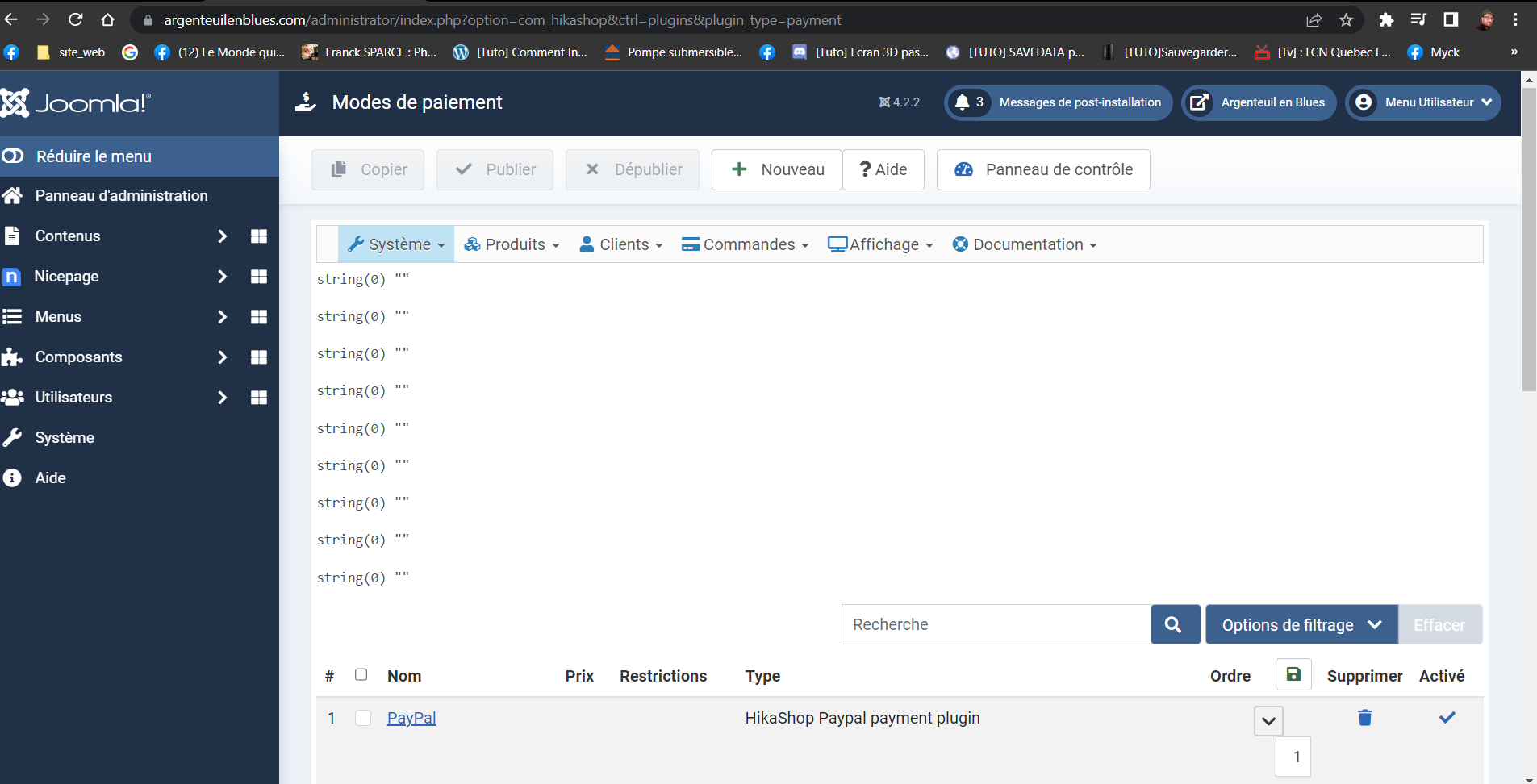

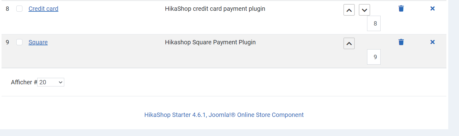

  • Posts: 18
3 years 10 months ago #344447
WOW! Vous êtes solide! J'ai fait la procédure et voici le résultat :

3 years 10 months ago #344456

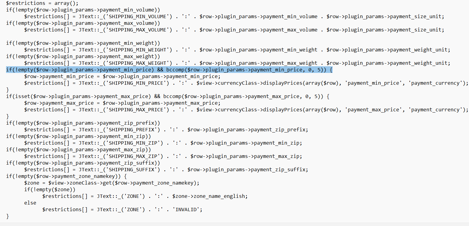

Ok. D'après ce que je comprends, changez la ligne:
en:
if(!empty($row->plugin_params->payment_min_price) && bccomp($row->plugin_params->payment_min_price, 0, 5)) {
dans le même fichier et cela devrait fonctionner normalement, sans le code que vous avez rajouté précédemment.
Merci de confirmer pour que nous puissions faire le changement de notre coté pour la prochaine version d'HikaShop.

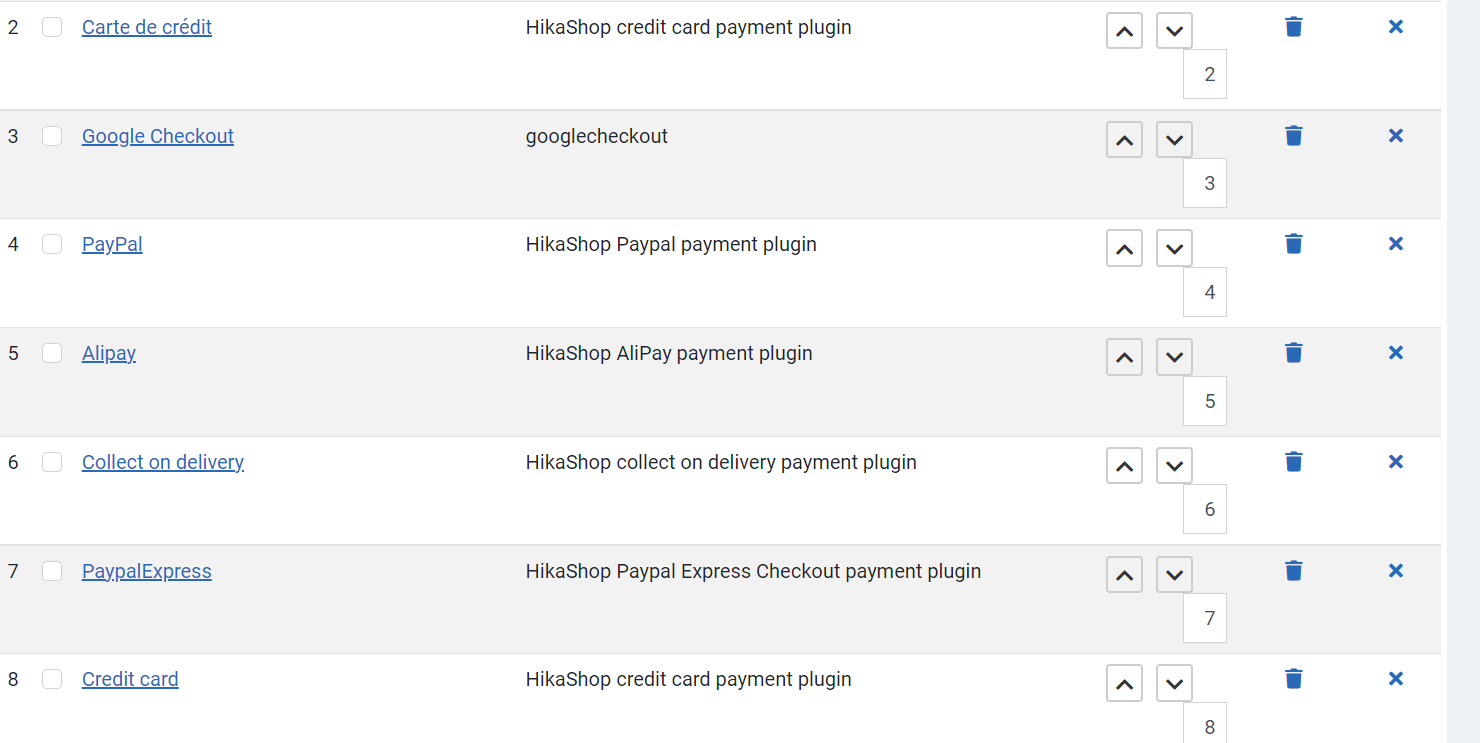

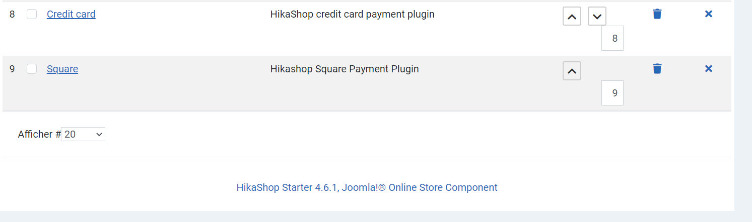

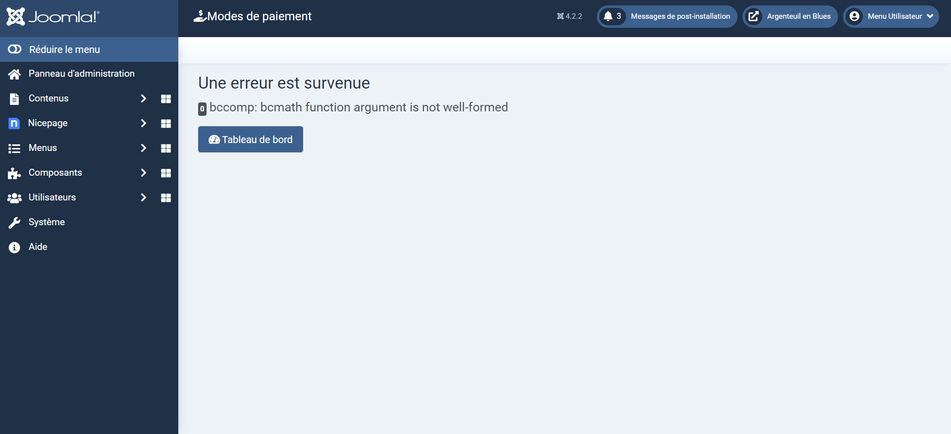

  • Posts: 18
3 years 10 months ago #344477
J'ai fait les modifications, malheureusement, revenu comme avant voir les images

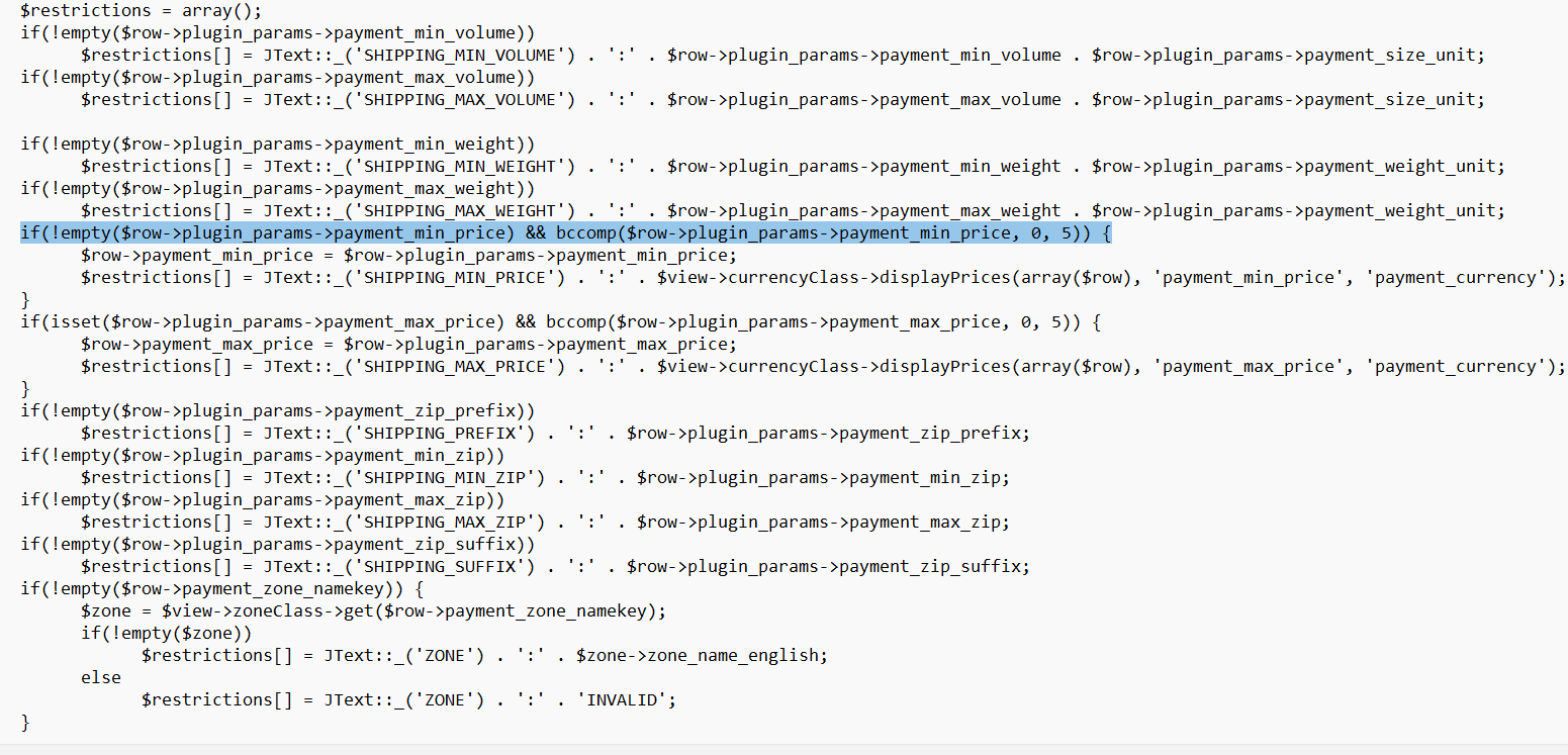

Merci. Alors essayez avec :
if(isset($row->plugin_params->payment_min_price) && bccomp((string)$row->plugin_params->payment_min_price, 0, 5)) {
  • Posts: 18
3 years 10 months ago #344485
Salut !
Désolé même erreur encore même avec :
Last edit: 3 years 10 months ago by Myck_1977.

When I'm attempting to display the list of payment methods I'm getting the following error message
An error has occurred.
Call stack
#	Function	Location
1	()	JROOT/libraries/vendor/phpseclib/bcmath_compat/src/BCMath.php:418
2	bcmath_compat\BCMath::__callStatic()	JROOT/libraries/vendor/phpseclib/bcmath_compat/lib/bcmath.php:56
3	bccomp()	JROOT/administrator/components/com_hikashop/classes/payment.php:538
4	hikashopPaymentClass->fillListingColumns()	JROOT/administrator/components/com_hikashop/views/plugins/view.html.php:138
5	PluginsViewPlugins->listing()	JROOT/administrator/components/com_hikashop/views/plugins/view.html.php:22
6	PluginsViewPlugins->display()	JROOT/libraries/src/MVC/Controller/BaseController.php:639
7	Joomla\CMS\MVC\Controller\BaseController->display()	JROOT/administrator/components/com_hikashop/helpers/helper.php:2404
8	hikashopController->display()	JROOT/administrator/components/com_hikashop/controllers/plugins.php:159
9	PluginsController->listing()	JROOT/libraries/src/MVC/Controller/BaseController.php:672
10	Joomla\CMS\MVC\Controller\BaseController->execute()	JROOT/administrator/components/com_hikashop/helpers/helper.php:2382
11	hikashopController->execute()	JROOT/administrator/components/com_hikashop/hikashop.php:73
12	require_once()	JROOT/libraries/src/Dispatcher/LegacyComponentDispatcher.php:71
13	Joomla\CMS\Dispatcher\LegacyComponentDispatcher::Joomla\CMS\Dispatcher\{closure}()	JROOT/libraries/src/Dispatcher/LegacyComponentDispatcher.php:73
14	Joomla\CMS\Dispatcher\LegacyComponentDispatcher->dispatch()	JROOT/libraries/src/Component/ComponentHelper.php:355
15	Joomla\CMS\Component\ComponentHelper::renderComponent()	JROOT/libraries/src/Application/AdministratorApplication.php:143
16	Joomla\CMS\Application\AdministratorApplication->dispatch()	JROOT/libraries/src/Application/AdministratorApplication.php:186
17	Joomla\CMS\Application\AdministratorApplication->doExecute()	JROOT/libraries/src/Application/CMSApplication.php:294
18	Joomla\CMS\Application\CMSApplication->execute()	JROOT/administrator/includes/app.php:61
19	require_once()	JROOT/administrator/index.php:32
Were you able to solve this problem?
