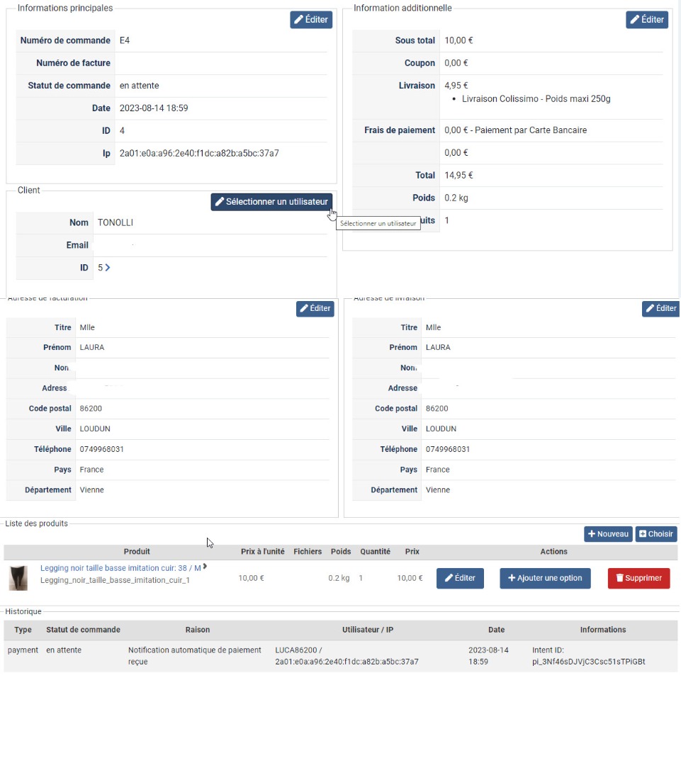

  • Posts: 66
  • Thank you received: 6
2 years 11 months ago #354509
Bonjour
Effectivement le statut de la commande est resté au statut "En attente", mais d'après ce que m'a dit le client, il n'a reçu aucune alerte l'informant du rejet de paiement.
De plus , il a reçu un mail disant :
"Bonjour X,
Nous sommes heureux de vous confirmer la création de votre commande No. E4 ( /hikashop-menu-for-user-control-panel/order/show/cid-4 ) sur totallook.freesite.host/ le 2023-08-14 à 18:59
DETAIL DE VOTRE COMMANDE
Nom Prix à l'unité Qté Total
Legging noir taille basse imitation cuir: 38 / M 10,00 € 1 10,00 €
Mode de livraison : 4,95 €
Total : 14,95 €
Adresse de facturation
Votre commande sera validée dès réception de votre paiement
A nouveau, merci pour votre commande sur totallook.freesite.host/ . Nous espérons vous revoir bientôt.
Cordialement,
Total LOOK"
Je vous joins la copie de la commande
Last edit: 2 years 11 months ago by Jerome.
