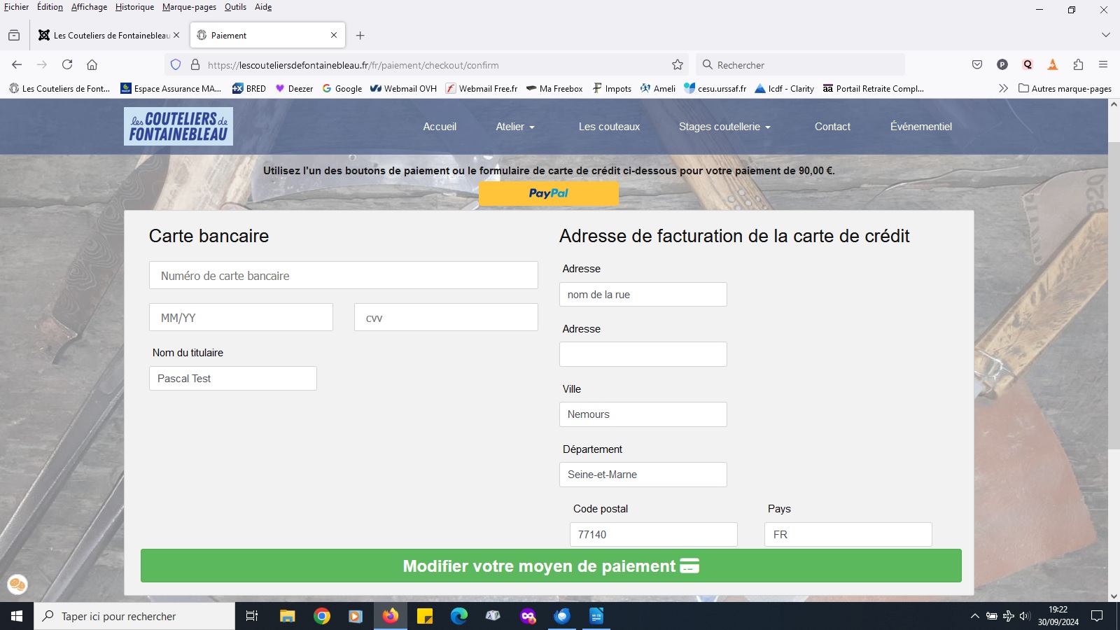

1 year 11 months ago #363673
-- HikaShop version -- : 5.1.1
-- Joomla version -- : 5.1.4
-- PHP version -- : 8.2.8
Lors de la dernière étape du paiement avec paypal checkout la commande est crées et j'arrive sur une page (voir pièce jointe) avec un bouton qui doit permettre de modifier le moyen de paiement, mais l'appui sur ce bouton est sans effet.
Pouvez vous m'indiquer pourquoi ?
  • Posts: 86100
  • Thank you received: 14202
1 year 11 months ago #363674
Le bouton n'est pas là pour modifier le moyen de paiement mais pour payer avec le formulaire de carte de crédit ci-dessus. Je pense que vous avez un override de traduction pour le texte du bouton qui fait que le texte du bouton est bizarre.
Aussi il faut bien remplir tous les champs au dessus avec de vraies informations, y compris les informations de la carte de crédit avant d'utiliser le bouton.
  • Posts: 31
1 year 11 months ago #363687
En effet le message prête à confusion. A noter que je n'ai pas override de traduction pour ce bouton, c'est donc le message standard.
Il serait peut être utile d'envoyer un message de rejet lors de l'appuie sur le bouton lorsque les données de la carte ne sont pas renseignées.

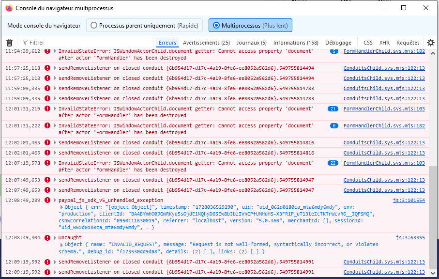

  • Posts: 31
1 year 11 months ago #363703
Concernant le texte du bouton j'avais bien un ancien override de traduction.
Pour le non affichage d'un rejet voici en pièce jointe le contenu de la console du navigateur

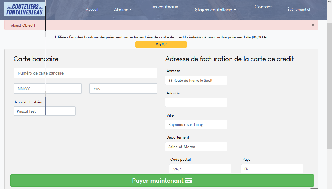

  • Posts: 86100
1 year 11 months ago #363710
Ok, merci.
J'ai travaillé sur un patch.
Changez le code:
					window.location.href = "<?php echo $this->notify_url; ?>&paypal_id="+resp.id;
en:
			}).catch(error => {
				console.log(error);
				Joomla.renderMessages({"error":[error]});
				var errDiv = document.getElementById('system-message-container');
				if(errDiv)
					errDiv.scrollIntoView();
				document.getElementById('paypal_pay_button').disabled = false;
				document.getElementById('card_container').style.opacity = "1";
dans le fichier plugins/hikashoppayment/paypalcheckout/paypalcheckout_end.php via FTP.
Et cela devrait permettre à HikaShop de récupérer l'erreur de PayPal pour l'afficher sur la page.
Pouvez-vous confirmer que cela fonctionne sur votre site ?
  • Posts: 31
1 year 11 months ago #363716
avec ce code j'obtiens bien un message d'erreur, mais il n'est pas très parlant

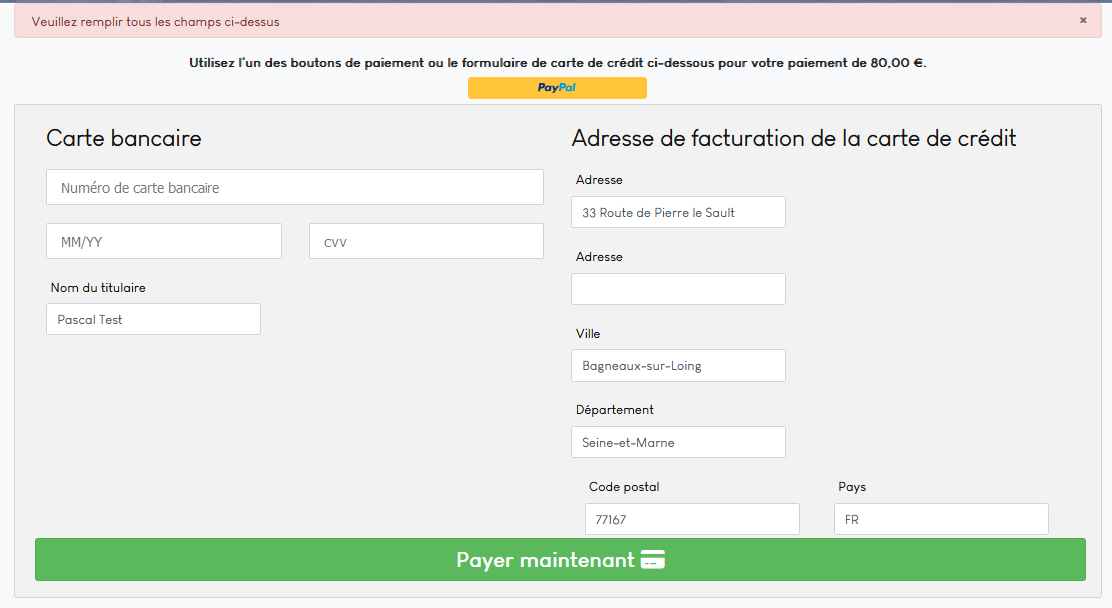

  • Posts: 86100
1 year 11 months ago #363720
Bonsoir,
Ok. En effet, même le message d'erreur de PayPal n'est pas clair du tout pour un utilisateur normal.
Faisons comme cela alors:
			}).catch(error => {
				console.log(error);
				Joomla.renderMessages({"error":['<?php echo JText::_('PLEASE_FILL_IN_ALL_THE_FIELDS_ABOVE', true); ?>']});
				if(errDiv)
Et vous pouvez ensuite ajouter une clé de traduction:
PLEASE_FILL_IN_ALL_THE_FIELDS_ABOVE="Please fill in all the fields above"
  • Posts: 31
1 year 11 months ago #363723
Cette solution semble convenir, il faut juste adapter le message d'erreur pour qu'il convienne même si les champs du formulaire sont remplis mais invalides.
Merci
Last edit: 1 year 11 months ago by lcdf.
  • Posts: 86100
1 year 11 months ago #363725
Merci pour le retour. Nous avons modifier le message de notre coté et rajouter cette modification dans la prochaine version d'HikaShop.
