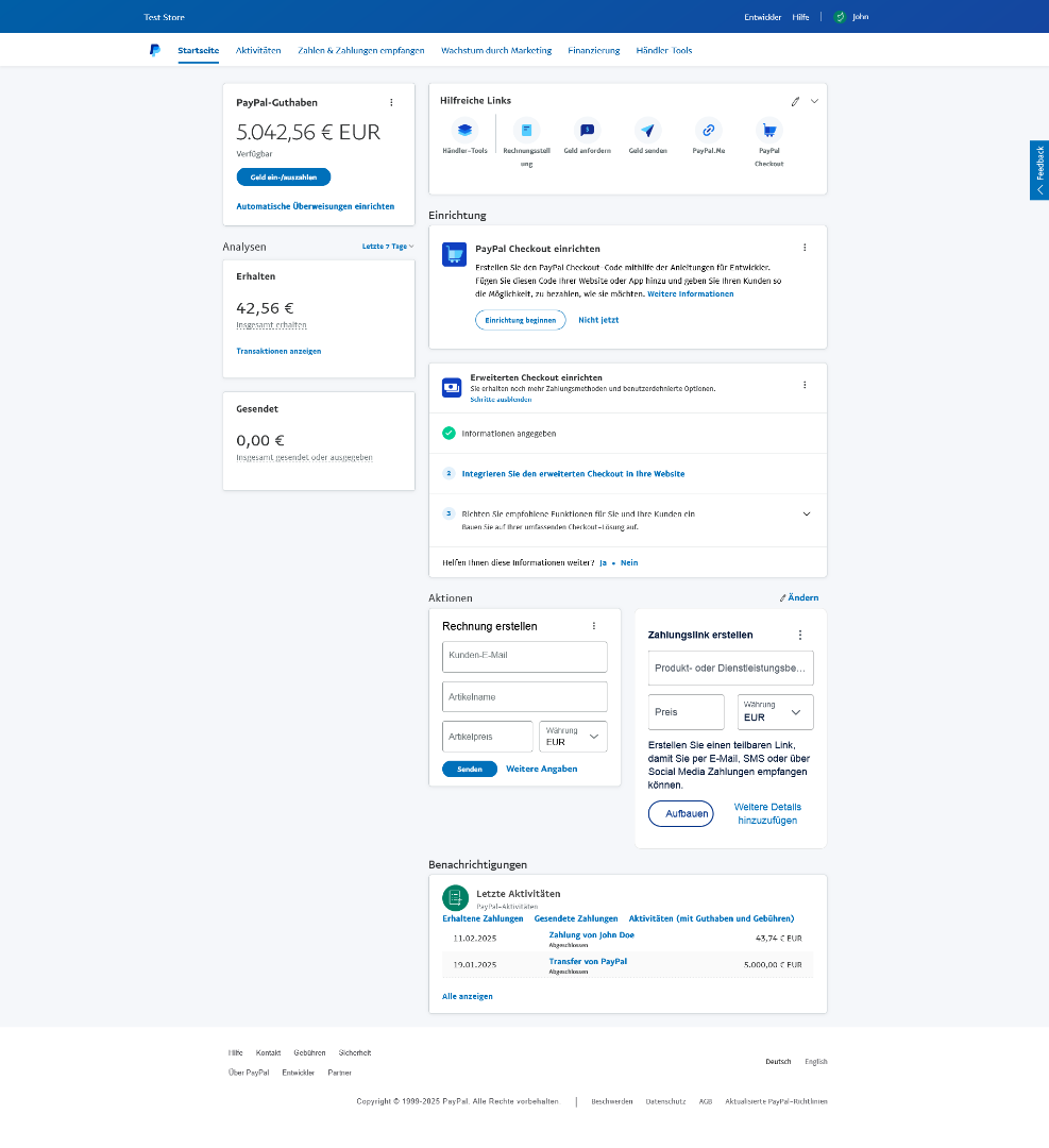

  • Posts: 38
1 year 7 months ago #365622
ich habe es laut Anleitung erstellt.
Jetzt wird mir allerdings nur die Zahlungsmöglichkeit mit Kreditkarte angezeigt:
neu.sachsenland-fruchtquell.de/shop/glue...heckout/confirm.html
Allerdings wollte ich, das der Kunde beim Bezahlen zu Paypal weitergeleitet wird.
Was muss ich da noch einstellen?
Entschuldigung, für die vielen Fragen, aber seit der Neuerung habe ich Paypal noch nicht wieder eingerichtet.
Thank you for your help.

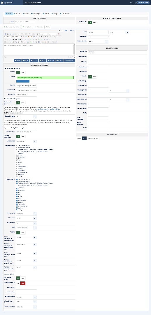

  • Posts: 38
1 year 7 months ago #365640
Good morning.
Ich habe zum konfigurieren der Paypal-Checkout Zahlungsmethode ein Sandboxkonto verwendet und davon auch die Daten angegeben.
Anbei ein Screenshot von der Konfigurationsseite.
Das Sandboxkonto sieht wie folgt aus und eine Kreditkartenzahlung hat auch geklappt.
Jedoch zeigt es mir keinen Paypal-Zahl-Button an. Die Zahlungsschaltfläche wird mir trotz Verwendung einen Sandboxkontos nicht angezeigt.
Anbei die Fehlermeldungen der letzten Bestellungen:
