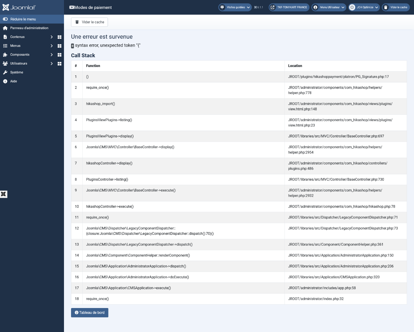

Je viens de m'apercevoir que je n'ai plus accès aux modes de paiement d'hikashop
J'ai activé le debug, (voir pièce jointe)
  • Posts: 218
  • Thank you received: 18
2 months 1 week ago #372421
J'ai supprimé Platron qui n'était pas activé et j'ai de nouveau accès aux modes de paiement
Il y avait 2 modes de paiement qui avait été ajouté et que j'ai supprimés
Je n'ai plus d'erreur mais je ne peux toujours pas accéder à la page de paiement

Merci, et bien vu d'avoir réglé l'accès aux modes de paiement.
Pour la page de paiement, une première chose à vérifier : avez-vous seulement supprimé les modes de paiement Platron, ou bien désinstallé le plugin Platron lui-même ? La page de paiement charge tous les plugins de paiement publiés, pas seulement ceux utilisés. Donc tant que le plugin Platron reste installé et publié, il peut continuer à faire planter cette page, même sans mode de paiement Platron. À vérifier dans Extensions > Gérer (rechercher "platron" et le désinstaller), ou au minimum le dépublier dans Extensions > Plugins. Videz ensuite le cache et réessayez.

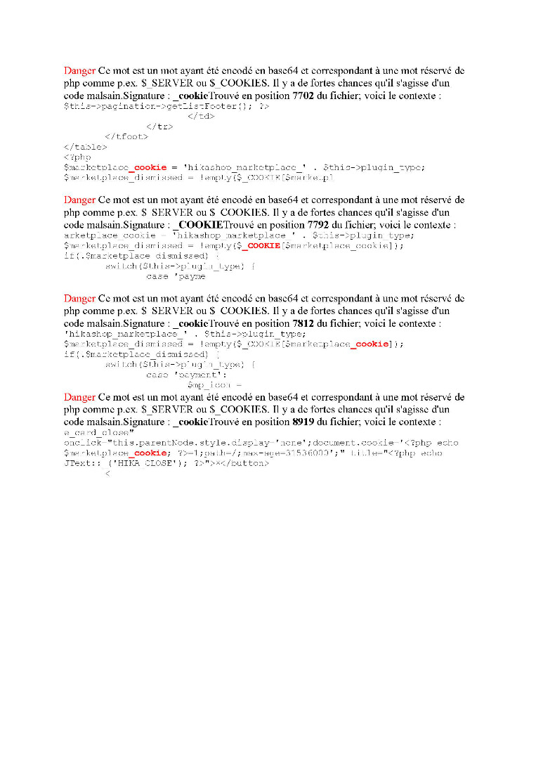

Dans le scan j'ai ces mots : cookie, webshell, system($_REQUEST, eval($_POST, qui sont signalés comme "Danger"
Ensuite j'ai des fichiers signalés "Attention" avec les mots Hello, base64_decode, shell, gzuncompress, gzcompress, BackDoor, HackTeam, shell_exec,
Enfin j'ai des fichiers qui sont trop gros et qui n'ont pas été ignoré du scan
Ce sont tous des fichiers d'attachinvoice que j'ai remplacé par les originaux
Ci-joint un fichier .jpg avec quelques lignes du scan

Cookie, ce n'est pas vraiment un problème. Mais les autres que vous mentionnez, surtout backdoor, hackteam, etc n'annonce rien de bien.
