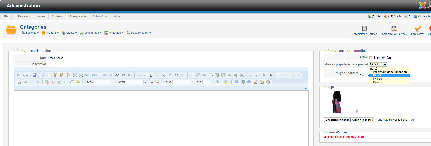

  • Posts: 90
12 years 9 months ago #130716
Bonsoir Nicolas,
J'ai chercher et trouver comment changer tout les catégories en défaut.
Donc j'ai editer chaque catégories et j'ai tout forcer en défaut et comme même çà continue , j'ai toujours des décalages ?
je vous joins un imprime écran de ce que j'ai fais ?? çà ne marche pas ?
J'ai pas trouver dans la conifuration générale ou on régler çà par contre mais je me dit si je force toutes les categories çà devrais marcher ? et bien non çà ne change rien ?
si vous avez une solution merci , dsl de mon ignorance ,je suis noob sur hikashop...
ci-join imprime écran des modifs faite .

12 years 9 months ago #130836
Il se peut que vous ayez forcé un affichage différent pour le produit "27-l-urban-silk" car la "Mise en page de la page produit" peut, comme l'a stipulé nicolas, être paramétré dans la configuration générale, configuré par menu, par module, par catégories, et par produits afin de pouvoir personnaliser sa boutique dans les moindres détails.
Merci de vérifier dans le backend, le produit "27-l-urban-silk" si il n'a pas une mise en page personnalisée.
Et pour la partie description qui ne prend pas la largeur, c'est parceque aucune largeur n'est définie.
Il faut ajouter une largeur sur la classe: hikashop_product_description_main
Last edit: 12 years 9 months ago by Xavier.
The following user(s) said Thank You: michael10fr
  • Posts: 90
12 years 9 months ago #130871
Xavier merci pour ta réponse , j'ai enfin trouver le probléme de SILK en effet y'avais appliquer un autre modele dans le produit lui même, une mauvaise manipulation.
Merci 1000 fois.

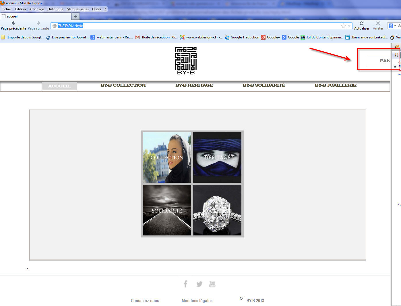

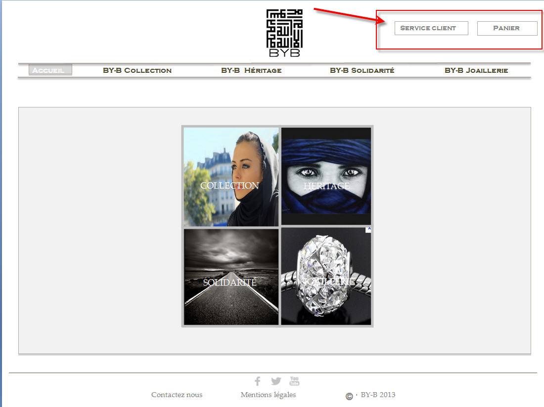

  • Posts: 90
12 years 9 months ago #131394
Bonsoir,
Sur mon site je rencontre un autre probléme , j'ai ajouter le panier en haut du site mais apparement si je réduit le navigateur le panier ne bouge pas ?
c'est à dire que si le navigateur et plus petit le panier ne sera pas vue??
j'aimerais aussi rajouter un autre menu à coté comme sur l'impression écran ci-dessous.
vous pouvez faire le test sur le site voici le lien:
78.239.20.4/byb/
essayer de réduit votre navigateur vous verrais que le panier ne bouge ?
et en plus j'aimerais rajouter un autre menu a coté en module avec un lien vers une page ?
commen tfaire pour que tout bouge en meme temps en responsive design ?
merci de votre aide .
  • Posts: 90
12 years 9 months ago #131398
finalement j'ai trouvé .
en faite le probléme est du a un codage de position qui qui était mal inbriqué dans le fichiers index.php le template fait par artisteer.
donc j'ai déplace le code php des position top1 top2 top3 dans la balise du logo entre les deux div puis j'ai mis un float right au lieu d'une postion margin avec 1200px et la miracle il s'adapte à la position et largeur du navigateur.
merci comme même à vous
si je rencontre un autre probleme svp ,je viendrais vous demandez de l'aide .. puisque je ne suis pas codeur php*
merci à vous tous bonne equipe en tout cas ..

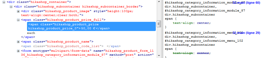

12 years 9 months ago #132748
Bonsoir à tous,
Je me permet de rouvrir ce topic pour plusieurs probléme de marge de balise css sur le prix dans hikashop.
Je m'explique sur la vue des catégories de mon site ici
78.239.20.4/byb/index.php/collection
il y a la même balise span de prix qui est:
span.hikashop_product_price_full
span.hikashop_product_price hikashop_product_price_0
span.hikashop_product_price_per_unit
qui apparait à une position voulu sur cette page.
mais si je vais plus en profondeur sur l'un des articles exemple ici
78.239.20.4/byb/index.php/collection/product/1-abaya-ethnique
on a la même nom de balise span du prix qui est sur une autre marge mais la complétement décaler ???
le probléme est que le nom des balise span du prix:
est le même que la vu des categories du prix et pas positionné au même endroit que dans la vue d'un seul produit.
alors si on bouge la position avec la balise margin sur la vue categorie , le prix changeras encore de place dans la vu un seul article ???
c'est casse tête sans fin ??
comment faire pour pouvoir positionné le prix à un endroit en vue categorie et positionné le même prix dans un autre emplacement dans la vue article d'un seul produit puisque c'est les même nom de balise et qu'un css margin appliquer à une balise ne peu pas avoir deux position différente celon la page afficher ? ?
J'aimerais aussi savoir si on peu changer les logo des réseau sociaux par d'autre image ?
exemple de logo attacher à ce topic ?
Merci
12 years 9 months ago #132753
Bonsoir,
Pour votre CSS, non ce n'est pas un casse-tête sans fin. Il faut utiliser un "id" parent afin de pouvoir faire des règles séparés (l'une sur la page produit, l'autre sur le listing produit).
Nous avons un magnifique tutorial expliquant les bases de la customization : www.hikashop.com/support/documentation/1...ize-the-display.html
Vous pouvez également trouver sur Internet, des articles plus poussés sur le CSS.
Pour les images des logos des réseaux sociaux, cela va être difficile puisque ce n'est pas géré par HikaShop mais par les réseaux sociaux eux même. Mais il est probable que cela soit modifiable, par contre cela ne relève pas d'HikaShop et est au délas de mes compétences de développeur logiciel.
Cordialement,
